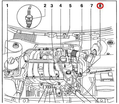

a kde najdu prosím tě to teplotní čidlo motoru u mého typu?.děkuji.
Odkaz ke komentáři
Sdílet na ostatní stránky
chase:děkuji za informaci kde hledat.
