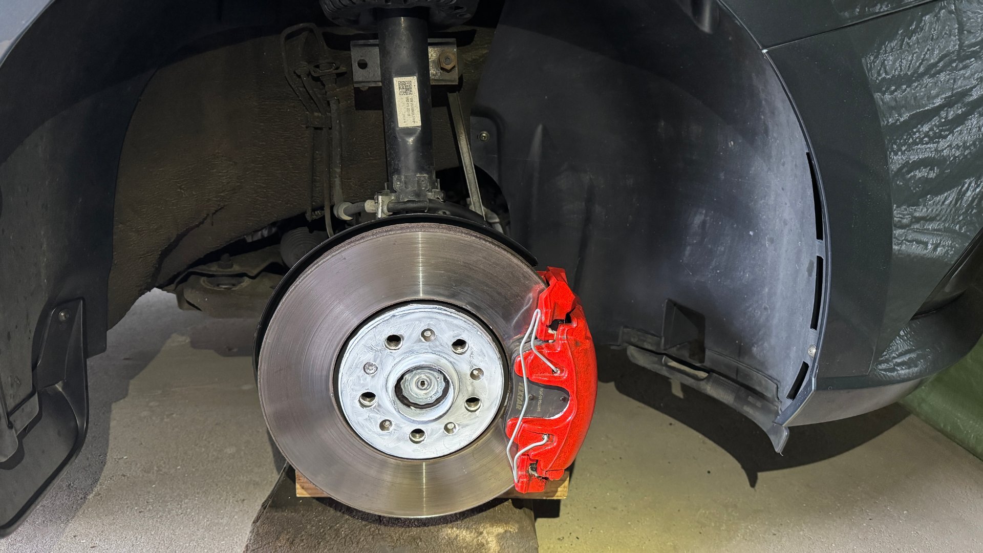

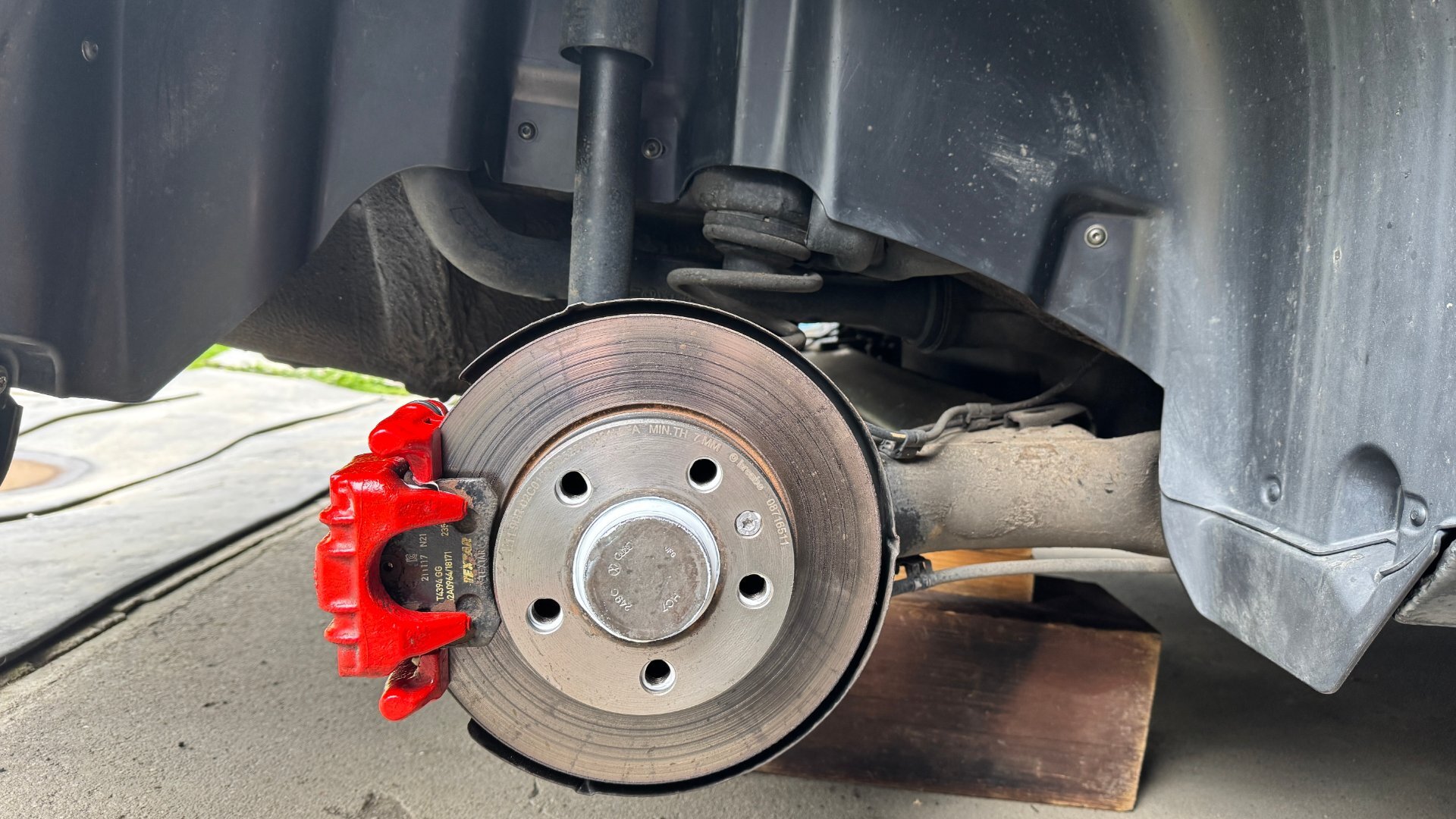

    shrek_85: Všechny šrouby šli povolit v pohodě, jak na předních brzdách, tak na zadních. Povoloval jsem klasickou gola sadou a i jsem se ke všem šroubům, který jsou utažený na předepsaný moment, dostal s momenťákem, i k těm co píšeš, co drží k těhlici. Záleží ale, jak vysoko máš auto zvednutý od země, momenťákem musí jít pohybovat. Je třeba dávat při povolování i utahování pozor, aby ořech na šroubech pořád dobře seděl, aby se šrouby neožvejkaly. Pokud máš velký zvedák, co mají v autoservisech, je to naprosto bez problémů. Asi nejhorší je povolit šrouby, co drží přední plechový kryt kotouče (já jsem měnil i ty kryty), hlavně k jednomu je špatný přístup. Jsou to šrouby na torx, doporučuju je vyměnit za klasický šrouby s 6ti hranou hlavou s přírubou (já dal z nerezu), jdou pak povolovat/utahovat klasickým klíčem (očkem).
  13. ferokulda
    Brzdy
    Tak jsem dal brzdám (resp. autu) patřičnou péči, kompletní očistu brzd, nabarvení třmenů, nové kotouče i destičky a nové kola Torino. Myslím, že mu sluší :).
