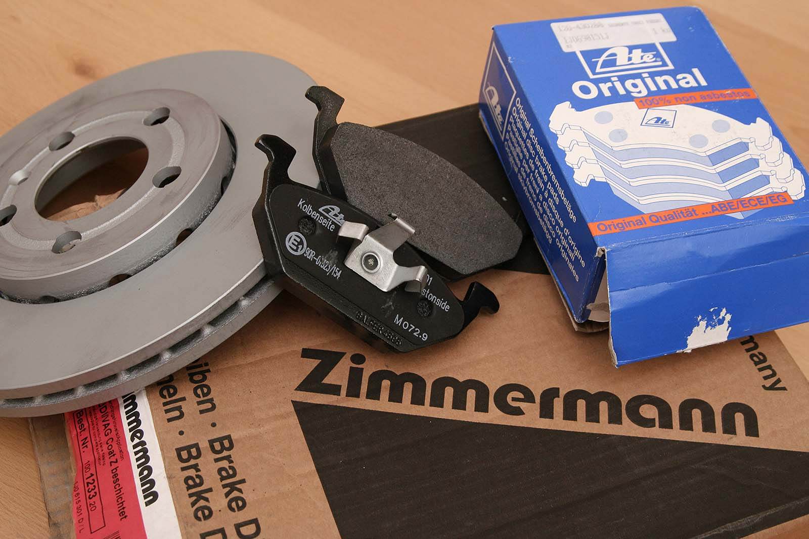

    ... ty jo, tak jsem to akorat prehodil. Vnitrni strana starych kotoucu skoda mluvit. Vydrena mnohem vic nez vnejsi a cinna plocha tak 50%... Vnitrni desticka ojeta na 4,5 mm, zatimco vnejsi 9 mm. Cili koukat v ramci kontroly z vnejsi strany pres elektrony, nebo strkat prsty pres plechac, nema dvakrat smysl. Po namontovani novych dilu to pisklo a asi dve normalni zabrzeni sustilo, jako kdyz auto dele stoji. (Typuju tu Zimmermaní pastu na kotoucich, nez se setrela) Po ujeti cca 120 km ticho. Co je ale hlavni a kvuli cemu jsem to delal, pedal uz pri brzdeni nekope a vibrace volantu pri brzdeni ve vyssich rychlostech zmizely. Pokud jde o brzdny ucinek po vymene, jsem mile prekvapen. Rovnomerneji se davkuje, na suchem povrchu az do zasahu ABSka. Enromni sila na pedal pritom netreba. Takze zasah - potopena...

    Ja tak po ruznu cetl, ze jsou to Trw Lucas. Taky jsem narazil na info, ze Lucas je prevleceny Ferodo. Nicmene osobne jsem po nejakem procitani a vahani nad Ferodem nakonec dospel k tomu, ze vyzkousim Zimmerman koutouce s destickama ATE, jako nahradu seriovych. (Po 66 000 km desticky 50%, kotouce 20mm - bohuzel zkrouceny. Pravdepodobne po navsteve Grossglockneru ) Dily uz mi prisly, prikladam foto, at se muzete mrknout, jak to vypada. Menit budu tento vikend, tak az neco najedu, dam vedet zkusenosti.
