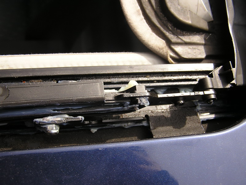

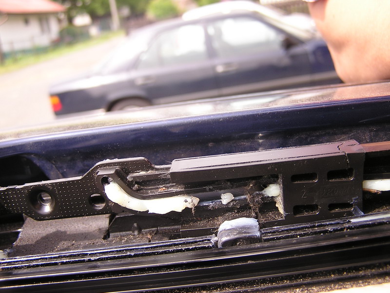

  6. Postup: 01.celou operaci jsem prováděl v poloze šíbr vyklopený nahoru pro lepší přístup 02.odšroubovat sklo 03.ten zmíněný čípek jezdí v té označené drážce (1) 04.je nutno demontovat čep (2) který je jenom naražený(opatrně-ta packa je z plastu) 05.pak jsem povolil tu matičku,která drží ten čípek 06.pak opatrně vydolovat ven ten čípek-jde to trochu ztuha,ale jde to 07.změř si pro jistotu jak vysokou máš tu drážku v které jezdí ten čípek - já ji měl 4,3mm. 08.poté již nezbívá než vzít tu smršťovačku a přidělat jí na ten čípek. 09.pokud by jsi měl moc velký průměr toho čípku s tou smršťovačkou,tak ten čípek trochu obruš na správný průměr 10.no na nakonec vše smontovat zpět 11.ve finále jsem vše řádně promazal vazelínou snad to bude stačit,pokud ne,tak rád vysvětlím konkrétní podrobnosti

  9. Při zavřeném šíbru se mi klepalo okno.Pokud jsem přejel nejakou nerovnost,tak mě to dost štvalo.Tak jsem se naštval a šíbr rozebral a přišel na následující. Na každé straně je čípek,který navádí okno do patřičné polohy(nahoru dolu).Ten čípek je přišroubovaný matičkou na klíč 7 mm(jiný tam není).Bohužel ten čípek už měl nepatrnou vůli a to způsobovalo to klepání.Jelikož je ten čípek z hliníku,tak se na něj nedá nic navařit a vyrobit z nějakého šroubku to také nejde,protože ten čípek má tvar do Z.Dumal jsem dumal,až mě napadlo na ten čípek dát smrš'tovací bužírku.A ejhle,vůle je pryč.Šíbr sedí jak přibitý a v autě je opět klid.
