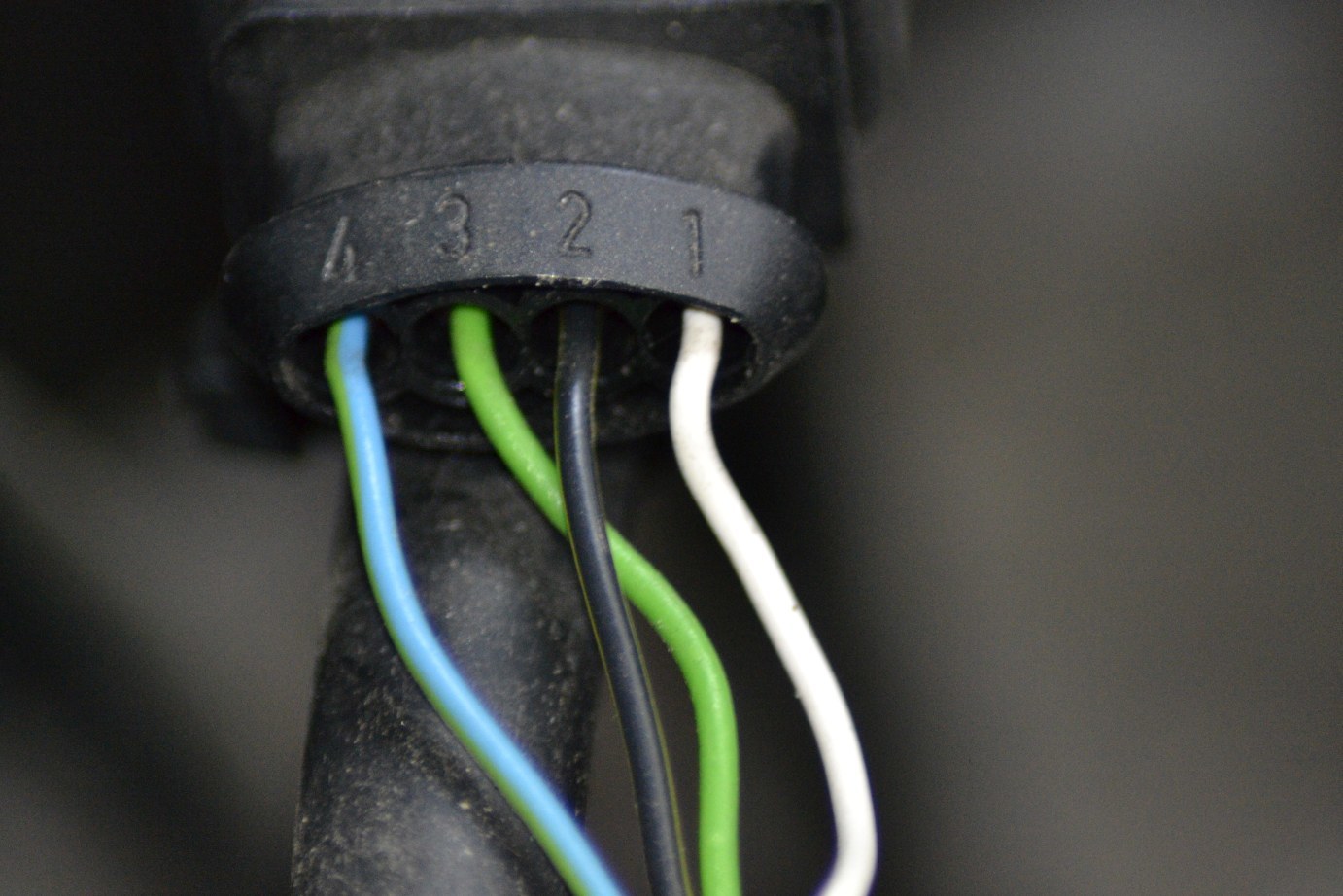

Něco se nepovedlo na čerpačkách Kralupolu, Tomegas sám vypne, borec ho jen zapne a ten jede. Přidal jsem pro nevěřícího Karla fotky, hlavně, že nám furt radí :-)
