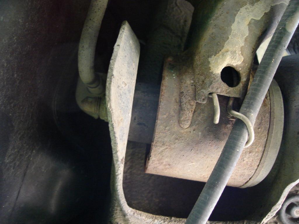

libero Posted May 24, 2015 Share Posted May 24, 2015 vyfoť mi miesto,kde je prichytená nápravnica ku karosérii,ten silenblok Quote Link to comment Share on other sites More sharing options...

cosmicboy Posted May 28, 2015 Author Share Posted May 28, 2015 Včera jsem měnil palivový filtr, rovnou jsem chtěl vyfotit uchycení silentbloků. Bohužel se mi to nepodařilo, jsou tak schovaný, že tam nic vidět není :-(. V každém případě zatím děkuji za tipy, v blízké době se domluvím na výměně silentbloků se svým "dvorním mechanikem" a pak dám vědět, jestli to pomohlo. Quote Link to comment Share on other sites More sharing options...
libero Posted May 28, 2015 Share Posted May 28, 2015 čo je schované? ..veď to máš hneď vedľa filtra skoro Quote Link to comment Share on other sites More sharing options...
cosmicboy Posted June 2, 2015 Author Share Posted June 2, 2015 Zkusil jsem tedy udělat 3 snímky, snad jsem vyfotil správné místo ;-). Bohužel tam ale nic nevidím... :-( Quote Link to comment Share on other sites More sharing options...
Mirek 835 Posted June 3, 2015 Share Posted June 3, 2015 Taky si myslím,že vypadá v pohodě. Quote Link to comment Share on other sites More sharing options...
