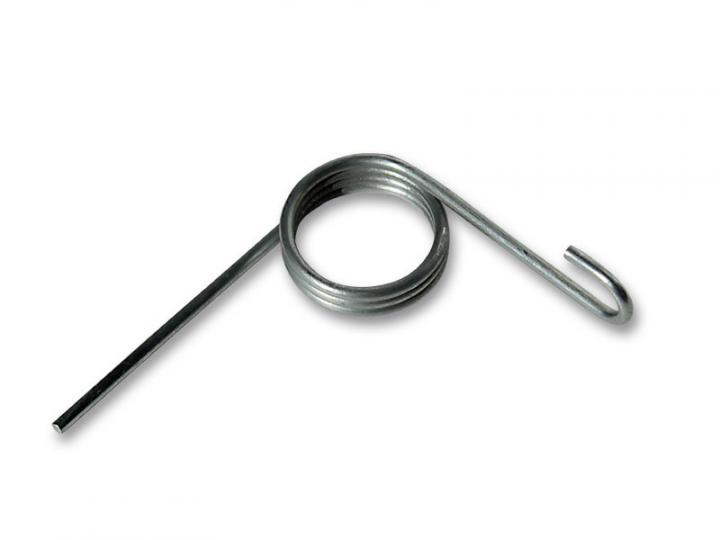

Malta Posted December 2, 2015 Share Posted December 2, 2015 asi se bude potřeba podívat na pedál samotný, prohledal jsem jak DP, tak literaturu Macha, Cedrycha ... a nikde to není o pedálu rozepsáno. Předpokládám, že na něm ale nějaká pružina tohoto typu (viz obr.) bude. Takže omrknout, zda není prasklá. Quote Link to comment Share on other sites More sharing options...

Ekkar_z_Bastlírny Posted December 2, 2015 Share Posted December 2, 2015 Koupit KONKOR ve spreji a nasprejovat otočný čepy všech pedálů plus nastříkat dovnitř do lanovodu plynu i spojky. WD40 je na Pikaču, odpaří se, silikon se lepí. Konkor je v podstatě mizerná nafta a krásně vzlíná. Ty pedály mají každej svoji pružinku podobnou jako linknul Malta ... Quote Link to comment Share on other sites More sharing options...
