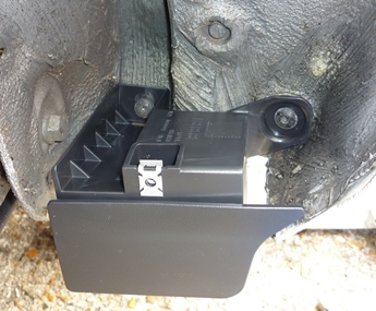

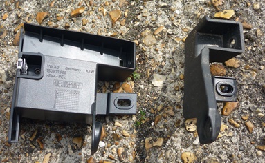

Sir_Jarek Posted April 30, 2016 Share Posted April 30, 2016 (edited) Přidávám můj fotonávod na montáž zadních plastových podběhů - snažil jsem se podrobně popsat, aby se toho i méně zkušení či nejistí nebáli. Montáž zadních plastových podběhů UP! Citigo Mii.pdf Výhody originálních dílů - podběhů a upevňovacího materiálu: - perfektně pasují, celá zadní část vozu je zkonstruována pro jejich použití - skvěle chrání zadní partie skeletu karoserie před abrazí kaménky, posypovou solí a následnou korozí (zejména nejzadnější choulostivou část a také partii kolem hrdla palivové nádrže), před vnikáním vody kam nemá - včetně elektroinstalace - snížení hlučnosti od odletujících kaménků - kdykoli snadná demntáž (třeba kvůli případným opravárenským úkonům) Připomínám, že je třeba se na začátku rozhodnout, zda použijete podběhy z modelu Cross up! nebo e-up! a také to, že zadní držáky podběhu nemusí být kompatibilní se zadními zástěrkami - podběhy lze ale namontovat i tak, bez zadních držáků - řešilo se to na angl. fóru. Edited June 2, 2016 by Sir_Jarek 4 Quote Link to comment Share on other sites More sharing options...

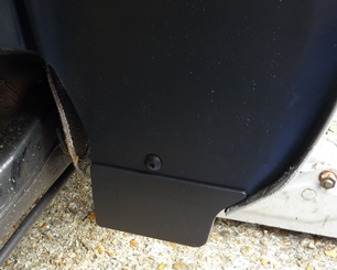

Galvi Posted June 1, 2016 Share Posted June 1, 2016 Tady přidávám fotku podběhu pro e-Up koupeny podle čísla (12E....) v návodu od Sir_Jarek - Tedy podběhu se "zvukovou izolací" Která vypadá že moc izolovat nebude Každopádně díky za skvělý návod, na montáž se chystám. 2 Quote Link to comment Share on other sites More sharing options...
Sir_Jarek Posted June 1, 2016 Share Posted June 1, 2016 (edited) Super! Aspoň vidim (a ostatní vidí) jak vypadají ty z e-up!u s izolací. Já tam ty "hadry" nechtěl, tak jsem kupoval holé na Crosse (ale zpětně si říkám, že jsem mohl za stejnou cenu ten filc strhnout a použít jinde - tuhle jsem zrovna kousek sháněl). Schválně pak vyfoť detail ukončení podběhu vůči nárazníku. Edited June 2, 2016 by Sir_Jarek Quote Link to comment Share on other sites More sharing options...
