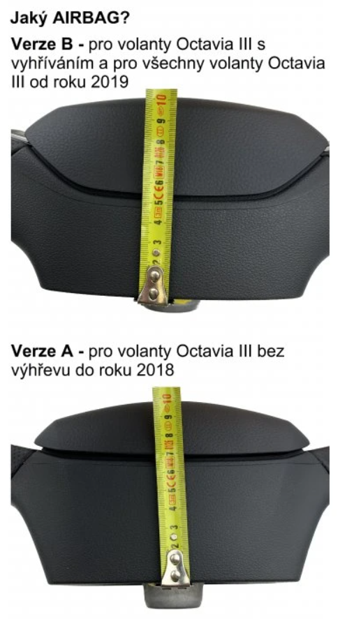

Slezi205 Posted June 11 Posted June 11 (edited) Zdravím, chci si koupit zkoseny volant z octavie 3 rs 2015 na svoji octavii 3 facelift 2017 a potřebuju poradit jestli to lze vyměnit jako kus za kus? A bude pasovat airbag z moji normalni octavky na volant z octavie rs 3? A je konektor airbagu a multifunkce stejny u rs volantu z airbagu normální octavie? Edited June 11 by Slezi205 Quote
VeteranChild Posted June 11 Posted June 11 @Slezi205 Příspěvek jsem přesunul do existujícího tématu o výměně volantu. Existují dva typy airbagů podle roku výroby a typu volantu (s výhřevem/bez výhřevu). Quote
Slezi205 Posted June 11 Posted June 11 Takze kdyz si chci koupit volant z octavie 3 rs 2015 tak mi bude pasovat airbag z octavie 3 2017? A oba volanty jsou bez vyhrevu Quote
VeteranChild Posted June 11 Posted June 11 Nejsem si jistý, kdy přišla tato změna, ale je pravděpodobné, že starší volant bude mít ještě zelené podsvícení MF tlačítek. Novější volanty pak taky měly místo tlačítka se sluchátkem tlačítko "view". Na funkci tlačítka by to ale nemělo mít vliv. V tvém případě by to mělo sedět bez problémů. Už jsem měnil volant z Kodiaqa 2017 do O3 2015 a všechno fungovalo. Quote
VeteranChild Posted June 11 Posted June 11 Ten volant se kromě jinak tvarovaného věnce a perforované kůže ničím neliší, takže ano. Quote
