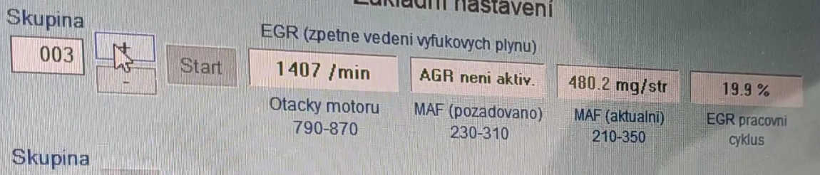

Zkoušel jsem v diagnostice v základním nastavením vybrat skupinu 03 pod motorem, tj. EGR. Mám dojem, že je asi špatné MAF. Po celou dobu testu tedy jak ve stavu ZAP/VYP byly hodnoty cca na 450mg/str. I když jsem v manualnim režimu přidával plyn tak po celou dobu od idle nahoru to kolísá cca na 450mg/str. Popravdě pořádně nevím, co to znamená, jen jsem někde viděl že při vyp to bylo kolem 250mg a při zap to na 400.
Vloženo (editace)
Jestli se hodnota nemění v závislosti na pozici EGR, tak bych to spíš viděl na zaseklý EGR nebo vadný ovládací ventil N18. Na kontrolu váhy vzduchu je také postup, viz. Kontrola snímače množství nasávaného vzduchu -G70-. Ideál by bylo ještě zkontrolovat těsnost sacího potrubí mlhou.

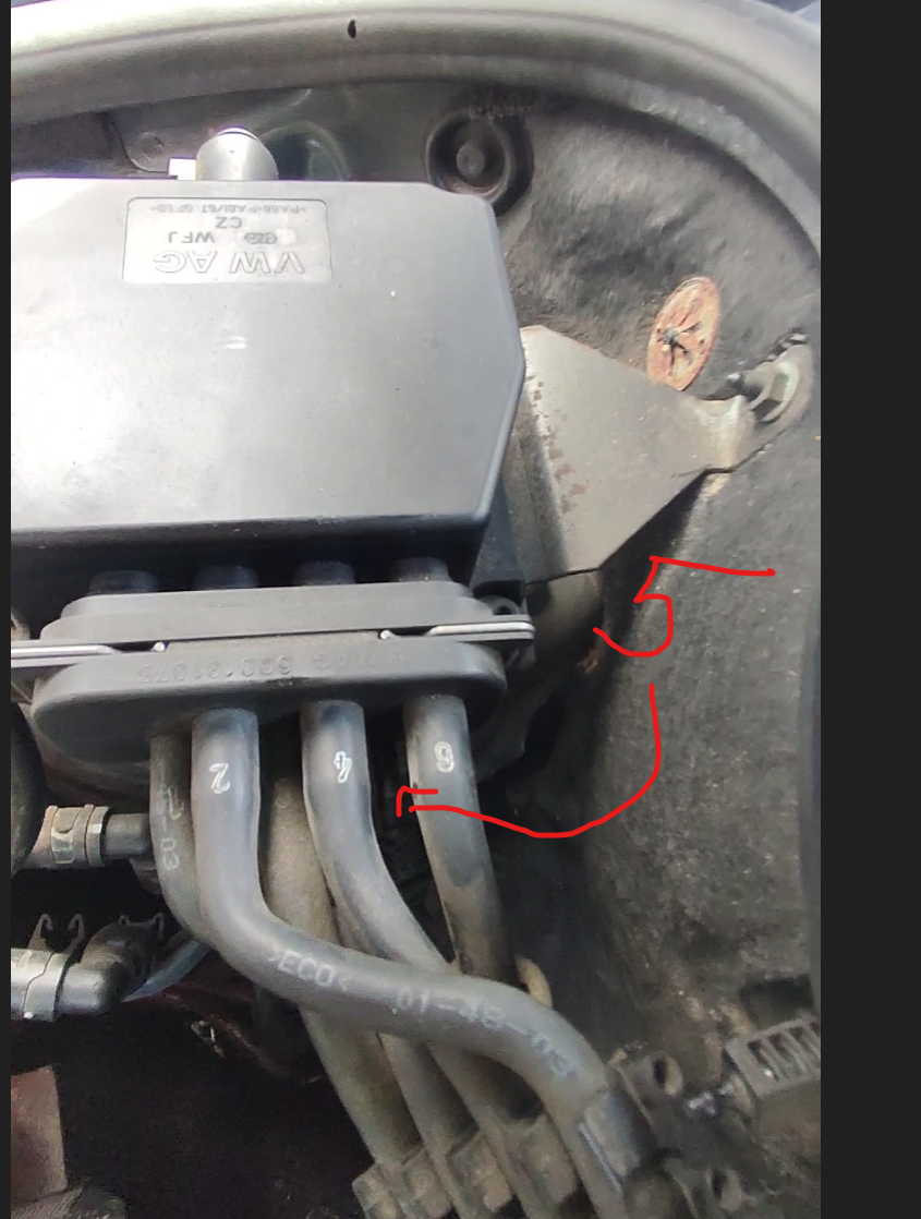

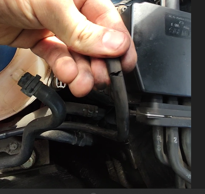

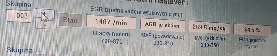

Ok, takže myslím, že jsem to opravil. Vyndal jsem egr a vyčistil ho. Byl relativně zanesenej v částech, kde byla samotná klapka, ale otvor pro proudění vzduchu byl pořád dost velký.
Čištění bylo převážně mechanicky šroubovákem, zubním kartáčkem,klasickým benzínem a hadrem jsem to dočistil. Nemyslím si, ale že to bylo přímo tím. Našel jsem totiž prasklou hadičku číslo 5 z vent. bloku do podtlakové nádoby. Takže předpokládám, že se egr neotvíral protože neměl jak, podtlak byl tatam.
Musím ale říct, že ta ocelová trubka co se napojuje na egr zespoda, to byla doslova hotová lahoda ji nasadit nazpátek. Nakonec jsem ji musel ovinout drátem a přitáhnout si ji z pravé strany. Jeden šroubek se ztratil v motorovém prostoru, přístup na pytel, zručnost pokulhává... Sání by chtělo zřejmě taky vyčistit, ale nemám nové těsnění a přes týden musím jezdit, tak to asi oželím. Snad to vydrží 😀...
Každopádně nyní test přes diagnostiku funguje jak má, takže si myslím, že opraveno.
