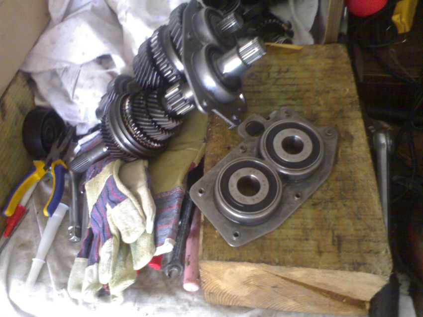

rkonf Posted November 17, 2010 Share Posted November 17, 2010 (edited) Tak už mám asi rozřešení. Zvuk pochází z převodovky od ložiska hnací hřídele, které je součástí tzv. brejlí (dvojložisko). Je to ten samý zvuk, který se běžně ozývá z převodovky v zimě za studena. Teď se nabízí otázka, proč je to slyšet po výměně spojky... Na spojkové lamele jsou pružiny, které tlumí rázy (náhrada dvojhmotnostního setrvačníku). Tyto pružiny byly (aspoň v mém případě) hodně unavené - měkké, takže dokázaly vibrace od motoru "odfiltrovat" (a dle mého názoru i přenášením rázů daly tomu ložisku zabrat). Teď po výměně lamely jsou pružiny nové - tuhé a ložisko je slyšet. Pokud ložisko není slyšet za jízdy, tak by neměl nastat problém. V různých diskuzích jsem narazil na případy výměny tohoto ložiska už při 60-80.000 km. Já ho asi zatím nechám být. Možná, že až se pružiny zase trochu unaví, tak zvuk zmizí. Jinak cena brejlí ve škodovce je cca 1400 Kč. Schválně zkus při nesešláplé spojce lehce posunout řadící páku třeba ke třetímu stupni, zvuk by se měl ztišit/zmizet. Obrázek: Edited November 17, 2010 by rkonf Quote Link to comment Share on other sites More sharing options...
martin.s Posted December 8, 2010 Share Posted December 8, 2010 ..no ono to nieje take jednoduche, ak uz pocut toto lozisko (vyrazne) a prevodovka sa rozoberie, tak treba vymenit vsetky loziska a nie len toto jedno, ja som to absolvoval pri 180tkm, vychadza to cca. 600€ v autorizovanom servise. 200€ ak si to vie niekto spravit sam + prevodovy olej. HTP uz nikdy viac, ale je to dobra skusenost vlastnit tento motor :).... Quote Link to comment Share on other sites More sharing options...
martin.s Posted December 8, 2010 Share Posted December 8, 2010 ak si teraz menil spojku a zacalo hrkotat tak rataj, ze lozisko vydrzi min. este 120tkm a mozno navzdy takze sa nemusis obavat.. Quote Link to comment Share on other sites More sharing options...
rkonf Posted December 9, 2010 Share Posted December 9, 2010 (edited) Pokud je to ložisko slyšet pouze na neutrálu, tak není k výměně ostatních ložisek důvod. Edited December 9, 2010 by rkonf Quote Link to comment Share on other sites More sharing options...
martin.s Posted December 9, 2010 Share Posted December 9, 2010 to co pises ma logiku, ale nie je to pravda, vymenou len jedneho loziska zmenis volu celej prevodovky a kovove piliny ti znicica prevodovku. Viem, ze pre cloveka je viac utesujuce, ked mu povedia, ze treba vymenit len jedno lozisko za 40€ a ma nove auto ale bohuzial to tak nieje. Quote Link to comment Share on other sites More sharing options...
NNNTomas Posted December 9, 2010 Share Posted December 9, 2010 Kovové piliny? Ty už se dnes v převodovkách nevyskytují... Quote Link to comment Share on other sites More sharing options...
