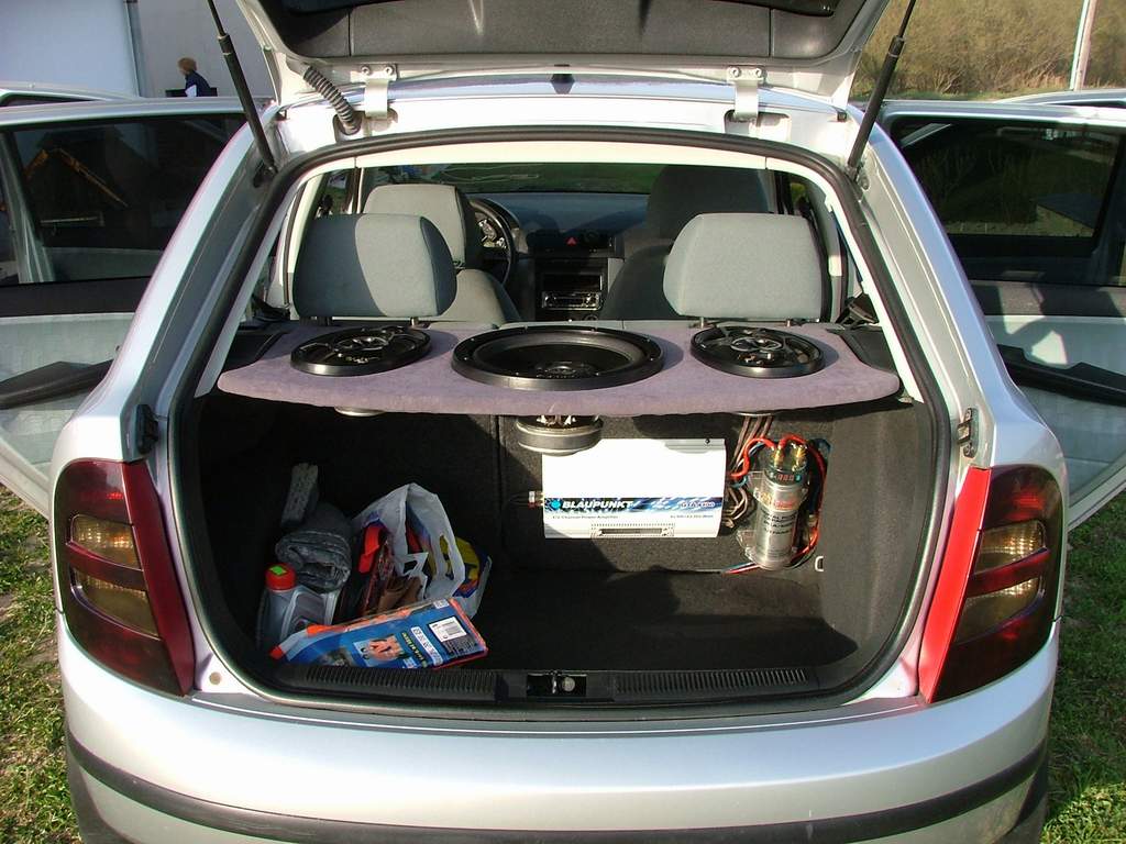

fancarhifi Posted April 7, 2008 Share Posted April 7, 2008 ...proč by to nemělo dobře hrát?když SW bude typu freeair...problém je ale jinde...a to v tom, že plato se musí vyrobit z MDF a ta sama o sobě je těžká a na ní ještě SW...nezvládnou to plastové úchyty po stranách.Ale i to se dá vyřešit...toto sice není Fabie, ale bylo by to podobné... Quote Link to comment Share on other sites More sharing options...

jogofogo Posted April 7, 2008 Share Posted April 7, 2008 Neviem jak v sedane ale v kratkej je mozne urobit vystuhy do tych bocnych plastov. bez vystuh plasty tu vahu neudrzia Prikladam foto mojho "usporiadania", mozno najdes inspiraciu. Ako hovoril fancarhifi Plato z MDFky a Freeair Sub a celkom pekne to vie zahrat, ked to spravne nastavis. Quote Link to comment Share on other sites More sharing options...

fancarhifi Posted April 7, 2008 Share Posted April 7, 2008 ...je to typ freeair...doporučil bych ti... http://fancarhifi.cz/index.php?option=com_...0&Itemid=58 ...to původní plato demontovat...a vyrobit nové z MDF...potáhnout kobercem v barvě dle vlastního výběru...budeš ale muset vyříznout otvor do plechu pro SW... Na tento SW ale nedávej slabší zesilovač jak 200-300W/RMS. Quote Link to comment Share on other sites More sharing options...
