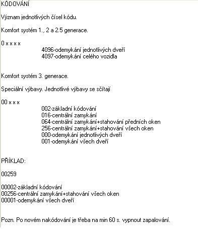

Mám dotaz na někoho zkušenějšího, jde nakódovat komfort 1G, tak aby mi otevřel jen oboje přední dveře a zadní s kufrem zůstaly zamčený? To bych si potom případně odemknul od řidiče. Děkuji
co sem se bavil s borcem tak jdou odemknout ridicovi a potom vsechny ale mozna to jde i tak Edited by foxdivemaster
