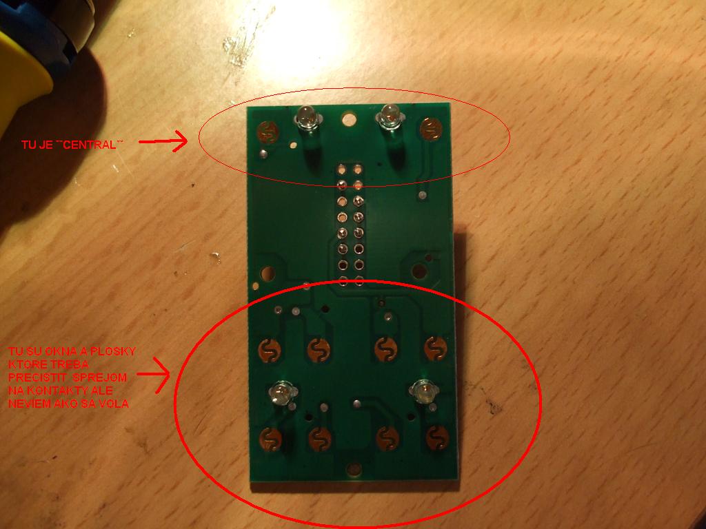

Guest Reso Posted July 4, 2008 Share Posted July 4, 2008 (edited) musis to rozobrat zo spodu su tam asi 6 torxy alebo tak nejako .. Edited July 4, 2008 by Reso Quote Link to comment Share on other sites More sharing options...
Janina Posted July 8, 2008 Share Posted July 8, 2008 Mi stím máme občas taky problémy, máme tedy ovládání všech oken ale zlobí jen přední. Čistíme to ironem a funguje to skvěle. I když za rok, co auto máme jsme čistili už dvakrát Quote Link to comment Share on other sites More sharing options...
