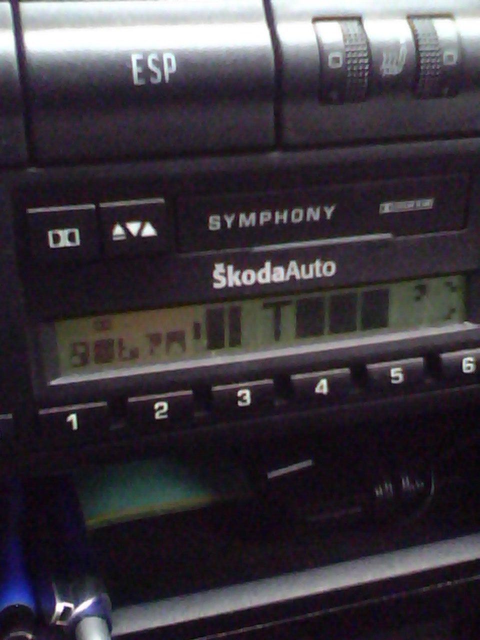

xhans69 Posted April 30, 2008 Share Posted April 30, 2008 Hoj lidi, zblaznilo se mi v sobotu symphony. A taky zlenivelo, na veskere prikazy at uz z volantu nebo primo na radiu reaguje se znacnym spozdenim (2-4s). Zkousel jsem ho odpojit od napajeni na hodinu ale nic se nezmenilo. Taky to vypisuje kraviny na jeho lcd (viz foto) ale na maxidotu v pohode Quote Link to comment Share on other sites More sharing options...

xhans69 Posted May 12, 2008 Author Share Posted May 12, 2008 Tak jsem nahodou objevil zavadu, zrejme spatny kontakt mezi panelem a zbytkem radia. Kdyz na radio pritlacim tak se to spravi. Az bude spravna nalada tak to mozna spravim Quote Link to comment Share on other sites More sharing options...
