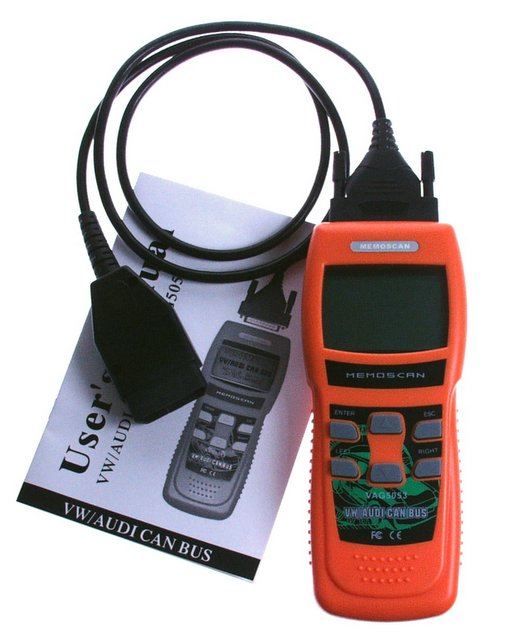

azriel Posted October 1, 2009 Share Posted October 1, 2009 pokud si to chtěl jen na domácí použití,tak sis měl koupit tohle jinak bych věděl kde sehnat profi diag. na koncern VW do roku 2005, ale napíchněš tam i některý auta po 2005... cena okolo 1500,- soft+kabel Quote Link to comment Share on other sites More sharing options...
