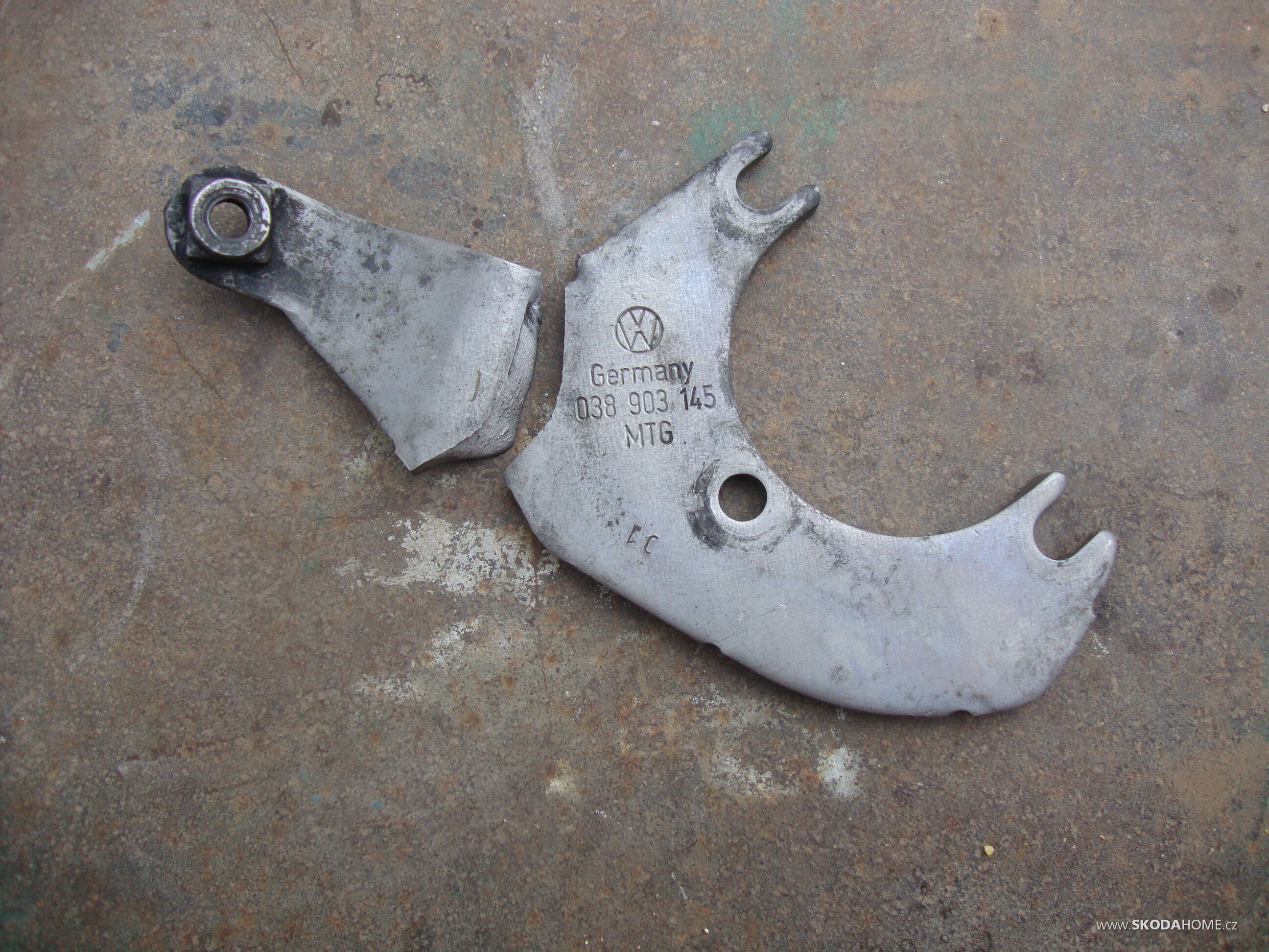

co se ti to tam utrhlo drzak ceho..........
Je to držák tlumiče vybrací. Měl jsem přidřenou volnoběžku alternátoru a tím se mi utrhnul ten držák taky jsem čuměl :-) Radili mi vyměnit při výměně tlumiče vybrací i volnoběžku ale kývl jsem rukou, nebyli zrovna peníze a pak se to utrhlo ale u Hellera jsem to sehnal za cca 250kč

prave me to totiz take ceka zacina take sustit. A ja prave zase byl varovan ze po te co se kousne tak leti do rozvodu.
Že by to mělo až takovou sílu že by to šlo do rozvodu. Mi začalo blbnout servo, sem tam šel sekavě točit volant a nešel a ten drážkový řemen strašně piskal byl uplne volny tak jsem vyměnil ten tlumič výbraci jak jsem psal cca 1000kč a později tu volnoběžku taky 1000kč VALEO
