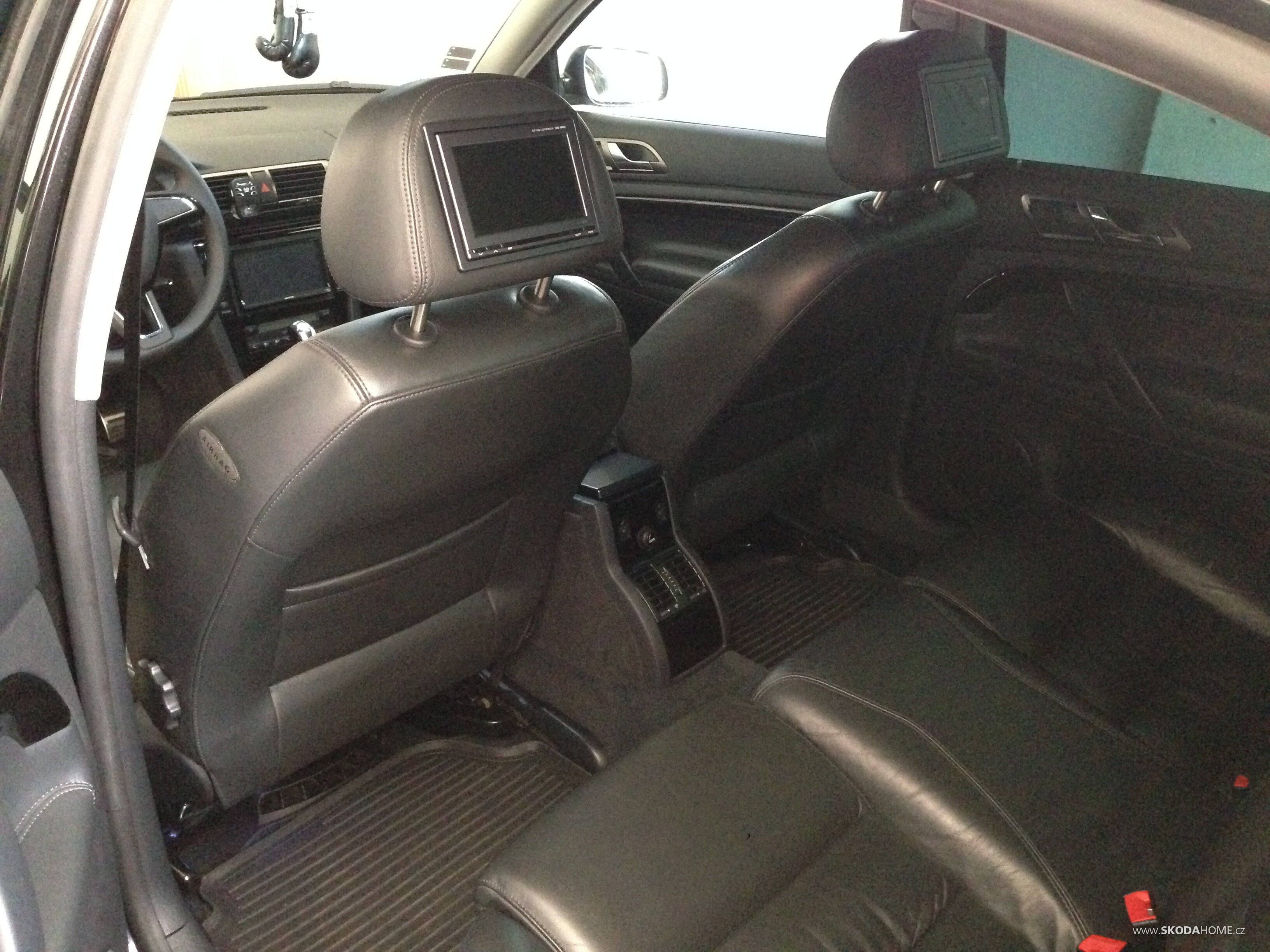

Bredii Uživatel Leden 11, 201510 r Vypadá to luxusně ;-) Na kolik tě vyšly ty hlavové opěrky, taky bych si to chtěl nechat udělat. Ta navigace je originální, nebo jí máš propojenou s hlavovejma opěrkama?
nofa77 Uživatel Leden 15, 201510 r Vypadá to luxusně ;-) Na kolik tě vyšly ty hlavové opěrky, taky bych si to chtěl nechat udělat. Ta navigace je originální, nebo jí máš propojenou s hlavovejma opěrkama? Diky pekne! Hlavove opierky su originalne, kupoval som len monitory ktore sa nasadili do opierok. Tie ma vysli na 100€ za kus (zn. Pioneer) + praca/ kompletne 300€. Ano je to prepojene z radiom (zn.Kenwood). Originalne som tam mal radio Symphony na CD. Audio mi robili v Brne u Ahifi.cz (nechcem tu robit reklamu, ale chlapcom patri velka vdaka za pomoc, su v tom naozaj profici! http://www.ahifi.cz/clanky/detail/montaz-prednich-a-zadnich-reproduktoru-instalace-zesilovace-odhlucneni-a-montaz-2din-mulimedialniho-autoradia-do-skoda-superb-1.htm
JS65 Uživatel Březen 8, 201510 r Fakt dobré, na toto sa chystám aj ja, lebo mám tiež drevo, ale ako si riešil to prefarbenie v interiéri?....folia alebo ti to striekali?....inak by som povedal že to je kúpené ako na edition100 ten má piano black. :-)
nofa77 Uživatel Březen 22, 201510 r Fakt dobré, na toto sa chystám aj ja, lebo mám tiež drevo, ale ako si riešil to prefarbenie v interiéri?....folia alebo ti to striekali?....inak by som povedal že to je kúpené ako na edition100 ten má piano black. :-) Zmena farby dekoru interieru je velmi jednoducha. Vsetky diely sa daju velmi lahko vybrat. (vykliknut). Dvere tapacir sa musi dat bohuzial dole a z vnutornej strany to uz ide lahko-Inak by sa to mohlo poskodit! Mne to lakovali - je to podla mna rychlejsie a aj krajsie ako folie
