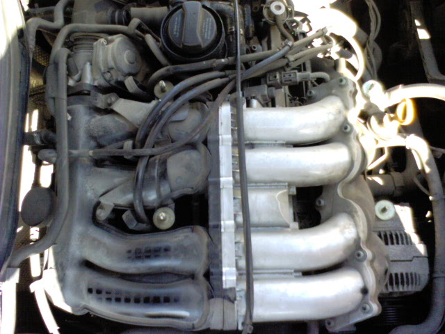

  1. A kam je pripojeny ten snimac. (kde najdem druhy koniec tych vodicov Nechce sa my rozpytvavat celu kabelaz. Natiahol by som hned nove.
  2. ahoj. Tak som sa k tomu konecne dostal. Je tam hodnota 19,5 °C a to iste aj pri odpojenej vahe. Skusil by som este inu vahu. Kamos ma pasat 1,8T. Je kompatibilna ?
  3. ahoj. mam este jednu prosbu. potreboval by som vediet cislo tej vahy. dal som tam BOSCH 0 280 218 002 a porucha je tam stale. -poruchy boli pravdaze vymazavane )
  4. a dakujem ...
  5. tak takto to vyzera pod kapotou.
