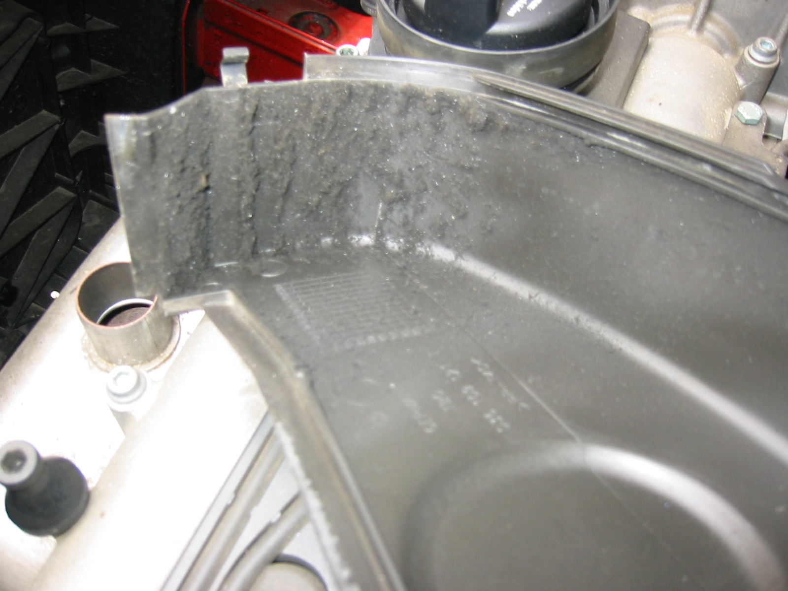

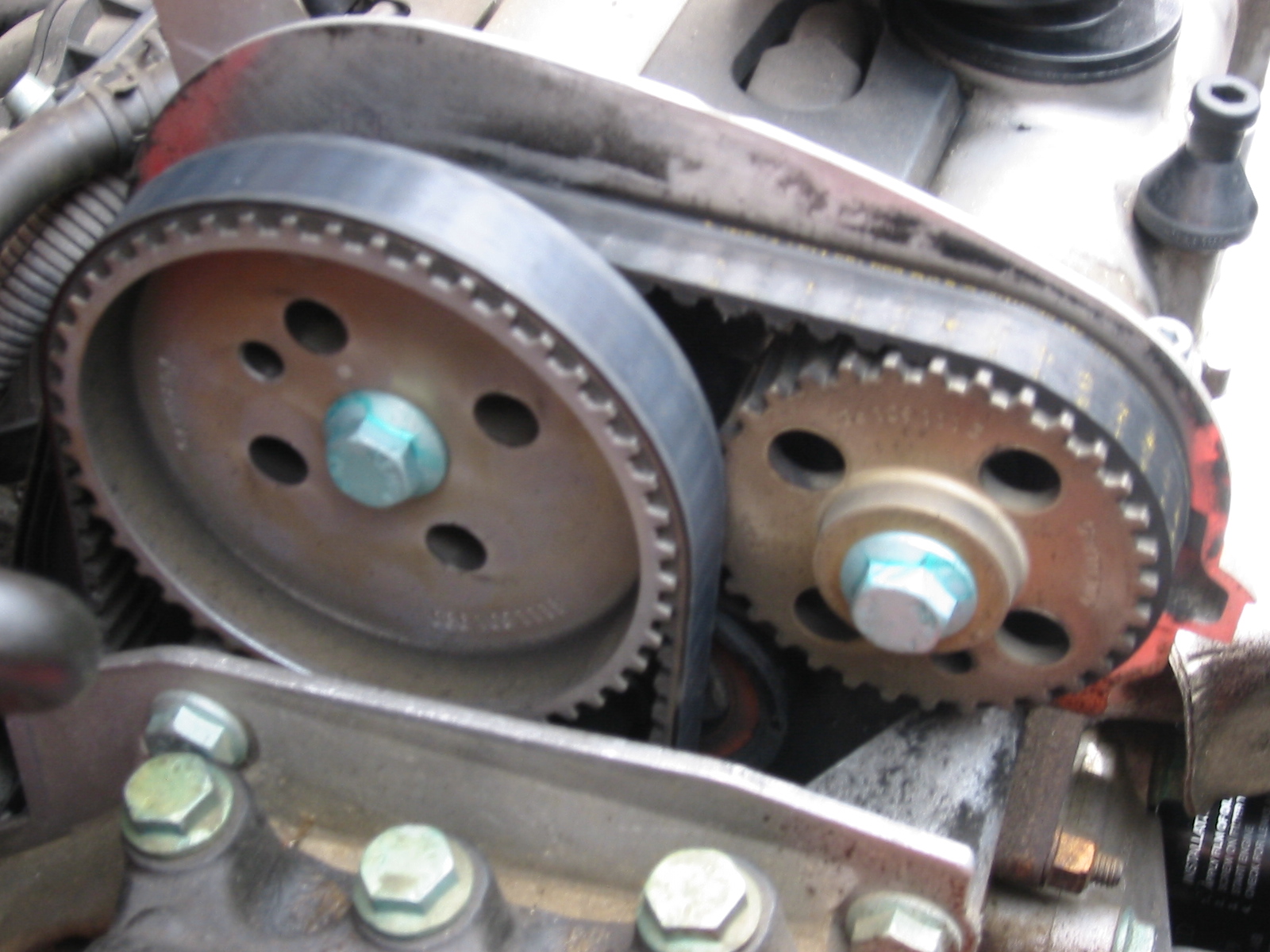

  1. Pánové, tak tady je to slíbené foto poškozeného řemenu ( upozorňuji skutečne po 42 tis. ) a celé vyndané sady.
  2. Ano rozvody jsem nechal udělat. Ne ve škodovce. Po domluvě mechanik radši sehnal origo sadu ze škodovky ( komplet bez vodní pumpy ) za 5000 Kč. Za praci 1500 Kč. Na kladce pod ventilovým rozvodem nebyla zřejmá závada. Po demontáži se v ruce protáčí poměrně volně. Asi se nepravidelně přidírala a drbala řemen. Jinak hlavní řemen a všechny ty vodící kladky a druhá napínací kadka by zřejmě nějaký ten 10 tis. vydržely. Foto jsem jěště neměl čas. Dodám.

  5. Nevim jestli vidim dobre, zkus jeste vyfotit tu napinaci kladku, myslim ze je zniceny a dovodem muze byt pak trenu o stenu a je to volnejsi. Ano s největší pravděpodobností je v háji kladka asi se přidírá, nebo nějak tlačí řemen do strany. Nedokážu přesně posoudit volnost řemenu, ale nezdál se volný. Foto se pokusím dodat až po výměně, pokud bude zřejmá vada.

  7. Při výměně oleje jsem náhodou shodil horní kryt rozvodů a z hrůzou zjistil, že je spojovací řemen ujetý na kladce a kolech ke straně a v celé délce zdrbaný. Co s tím a kolik kč si mám připravit ? Mám najeto 41200 ,výroba 9/2000
