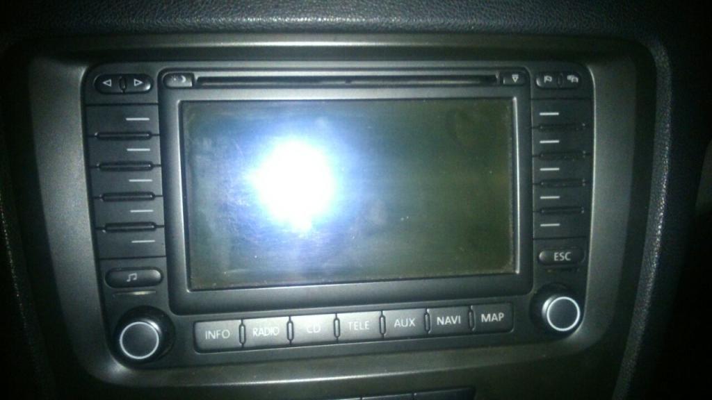

  1. Dostal jsem odpověď od prodejce, že se jedna o zavadu v zesílení zvuku na vstupu. Samozřejmě ihned doporučil adaptér k cd měniči který nemám. Udivuje mne že jsou stim takové problémy. Pamatuju si na kazetu s vystupem jacku do radii starých přes 20 let no nic, děkuji za snahu.
  2. Děkuji za radu. Zkusím se poptat po někom kdo to bude moct napichnout a uvidím. Při nejhorším pošlu do světa a koupim novější typ.
  3. Tak žádný manual jsem nenašel a na stránkách prodejce žádné další info ohledně kompatibility není. http://www.audiocom.cz/prislusenstvi/aux-adaptery/aux-vstup-adapter-vw-audi-skoda-mfd2-rns2--306cz Tady zasílám odkaz ale nemyslím si že to někomu pomůže k odhalení problému. Také mě napadlo koupit treba jiny kabel sinch napojit do adapteru a zkusit dat redukci na jack ale nevím jestli by to pomohlo?
  4. Aha takze gnd rozdelovat nemám? Kouknu na stranky výrobce. Nevíte o někom kdo dělá Vag v okoli Prahy 22? O tom nastaveni radia nevim. Tam bylo jen par možnosti a pouze jedna měla vliv na hlasitost ale na kvalitu ne. Tento adapter jsem viděl na YT i se stejným radiem a o zadnem nastaveni se tam nezminoval a vše šlo dobře.
  5. Špatně jsem to vyfotil. Zem(černá) je schovaná. Kouknul jsem do adapteru a zapojení cerneho dratu neni nad levym a pravym audio ale vedle praveho pouze. Může to mit vliv? A cd changer bohužel nemám. Toto radio bylo koupeno do vozu separatne bez changeru.
  6. Dobrý večer, díky za rychlou reakci. Přikládám fotky. Zvuk je v porovnani při pripojeni k jinemu externimu zařízení tak nekvalitní že to velikosti být nemůže. Za navod děkuji taky jsem to pročítal ale chytřejší nejsem. Radio je v německém jazyce ale v tak jednoduchem nastavení myslim problém není. Změnit jazyk mi bohužel nejde. Zřejmě kvuli chybějícímu cd.
