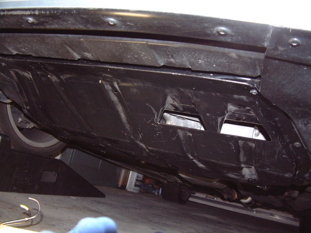

já mám udělanej z hliníkových "slz" tluška cca 3mm, základní tvar byl obdelník a pak se to vzalo 3x přes ohejbačku, aby to chytlo zakřivení, přidělané to je do chladičovky, na které je přidělaný závitový pásek se závitem 8 a v zadní části ej to přidělané k nápravnici na origo torxi, které drží plastové boky (když něco naberu, tak to vylítne a nic se tomu nestane

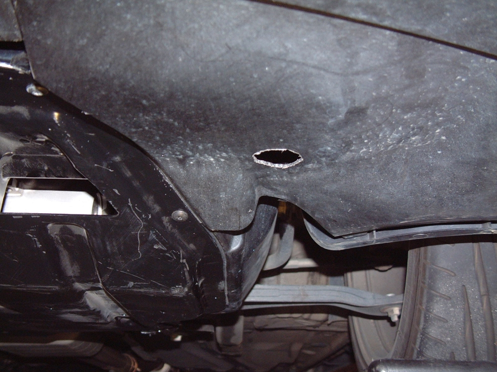

já vzal v pátek kostku, co vylejala ze silnice a ta po plechu jen sklouzla a trošku orvala ty slzy + trošku ohla kolínko na servu, nebejt tam ten plech, tak nemám servo, resp. mám, ale bez kolínka a zaražený ve vaně ;)

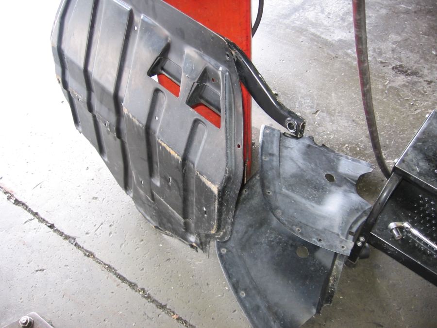

Ja a tady je to po demontáži při výměne oleje... ;)
no jo doprčic to se musí při oleju sundávat :doh
No můžeš sundat nárazník, světla, chladič, chladičovku, odpojit lebra, vytáhnout motor a udělat tu výměnu před autem... ;)
