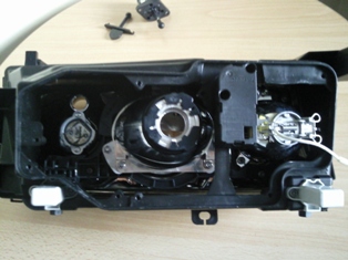

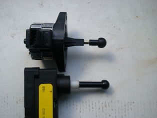

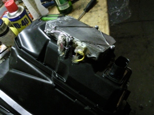

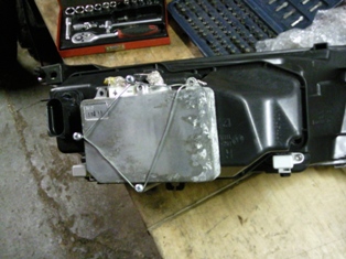

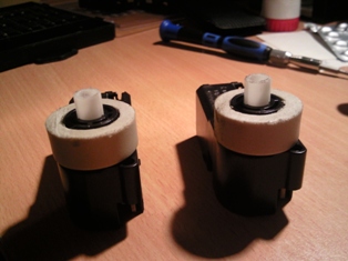

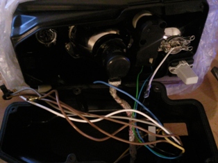

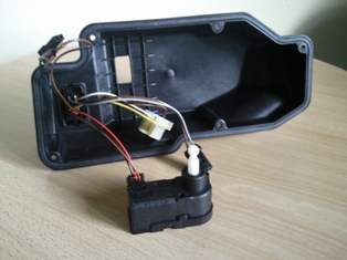

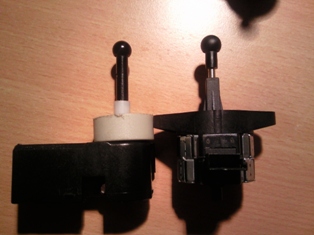

  1. zdravim, tak sem chtel taky xeny na mou octu. Hledal sem az sem nasel tohle za fajn cenu. Bylo to tady : http://www.nd-skoda-volkswagen.cz/cz/autodily-skoda/octavia/svetlomety-blikace/2951-predni-svetlomet-pro-xenon-octavia-od-r-01-2010.html Takze to chtelo vymyslet jak to rozhejbat. Napred uprava moturku z H4. ztoho co vam prijde domu v krabici, se vynda prepravni drzak svetla, vyuzije se na nastaveni motorku H4 do delky tahla origo motorku na xeny. Podle tech fotek snad pochopite co delat.... ;-) Pak je potreba vypodlozit motorek a udelat mu pevnou oporu ke svetlu. Pouzil jsem kus plastove trubky od vodovodu, je to nejaka rovna spojka na 20mm trubky . a zase podle fotek namerit podle predlohy origo motorku. Kdo ho nema k ruce, tak tloustka krouzku je videt na jedne fotce taky ;-) Pak to tam sedne jak prdel na hrnec :-D Krouzek vlepit do tela svetlometu, staci vterinove. Motorek zasunout a prisoubovat, nutno udelat nove dirky podle noveho motorku.... Dale je poreba si opatrit kabelaz i se zasuvkou ze svetla H4. Ty co ste tam meli,a sundali, bych si nechal na STK a nekuchal je :-D :-D :-D Takze uz zbejva naky vrakoviste nebo jako ja, najit nejaky doma a lehce je upravit :-D Original a H4: Nutno upravit kabely (nektere prodlouzit atd...) No a ted uz je zkompletovat, osadit zarovky vybojky, trafo (tuhle xen sadu sem mel doma uz dlouho, tak sem ji pouzil, jinak se tam da dat treba sada HID D2S treba z aukra..... No a zbyva jeste nainstalovat ostrikovace svetlometu, protoze bez nich by jezdil jen blazen (!), a taky policie je v klidu. A ted uz jen spravne seridit, a muze se vyrazit ;-) Snad vam to nekomu pomuze, Mysak :-)
