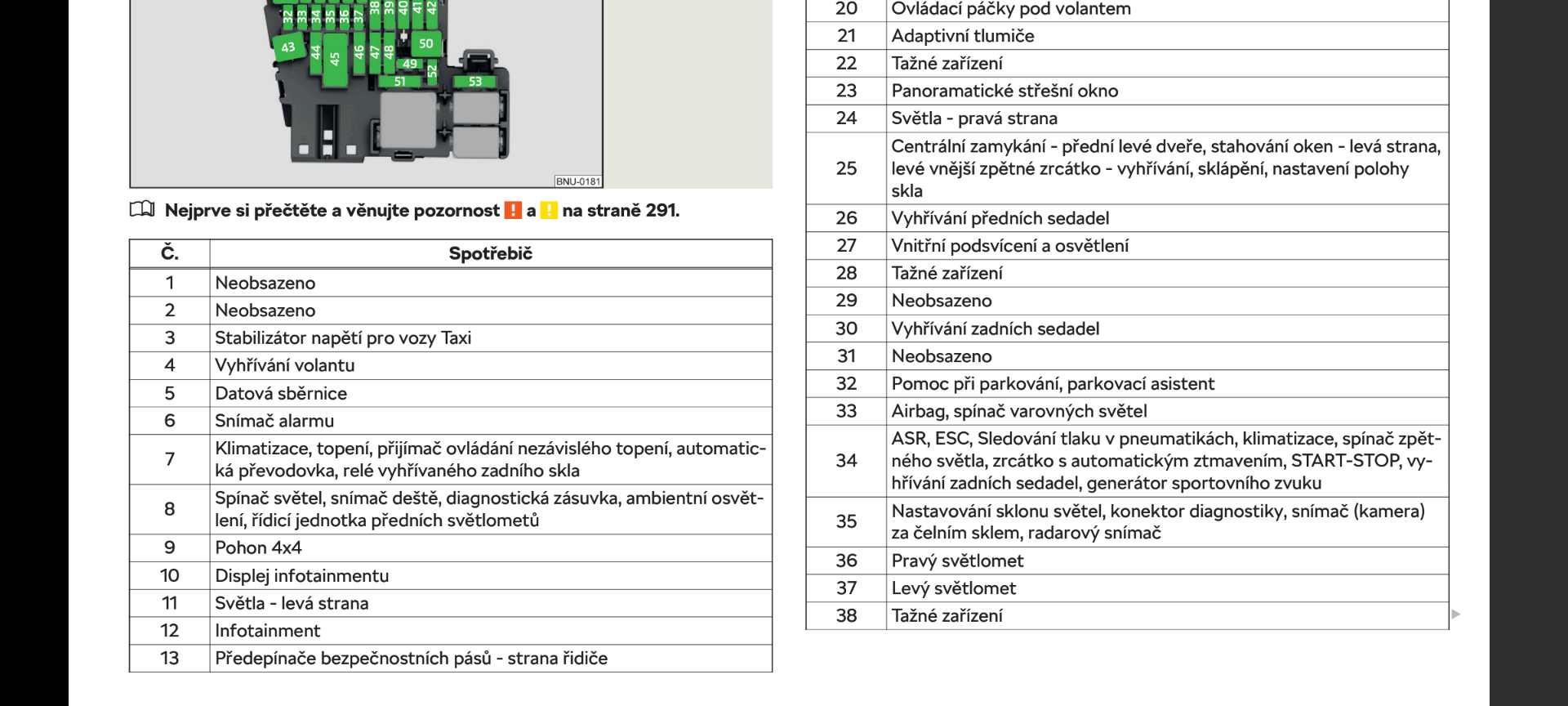

  4. Tak jsem opět zde 🤣 před 2 dny kufr najednou ko opět. Stejné příznaky jako dříve, otevře se asi na 30cm a konec. Zavírání vždy ok. Všiml jsem si, že led moduly v kufru místo origo lampiček svítí slabě nebo problikávají. Zkusil jsem všechno. Odpojit je, nic. Odpojil jsem i servomotor na dotahování kufru, nic stále se kufr zasekával. Vyměnil jsem polské vzpěry za origo co ještě mám a též bez výsledku. Aspoň vím že ty polské jsou cajk 😁. Pak mě napadlo odpojit pojistku 27 pod volantem, vnitřní podsvícení a osvětlení. A hele kufr jede bez problémů. Pak vylučovací metodou jsem postupně odpojoval vnitřní osvětlení, které je případně špatné a je na něm zkrat. Vše jsem odpojil a stejně to blbne. Jen a pouze když vytáhnu tu pojistku, tak to funguje. Nevím co vše je na tu pojistku napojené.
  5. Chci strašně moc poděkovat Stanleyss za jeho příspěvek do diskuse. Popravdě jsem jeho tvrzení o vadném kontaktu osvětlení kufru, co má vliv na elektrický kufr nevěřil, ale už jsem byl zoufalý, tak co to nezkusit. Já to vyřešil nejprve odpojením všech světel v kufru a testoval to více než měsíc. Dříve se mě kufr seknul při otevírání zhruba 2x do týdne, po odpojení osvětlení víc než měsíc ani jednou. Nyní mám cca 3 týdny v kufru led moduly z jedné stránky v hk, co prodává díly na vozy škoda, což mi přijde ještě lepší řešení než upravovat původní, které stejně skoro nesvítí. Kufr jede na jedničku, díky moc👍 Jinak můj problém od začátku. V červnu to začalo. Občas se zasekl kufr při otevírání, po zmáčknutí nějakého tlačítka to většinou dojelo, zavírání šlo vždy ok. Později to přestalo otevírat úplně, otevřelo kousek a konec. Po přečtení zde, kabeláž u levé vzpěry v háji, 2 drátky přerušené. Opraveno pájkou. Týden to šlo, pak zase ko, v místě opravy se utrhlo. Znova opraveno pájkou. Po týdnu opět ko, tentokrát utržené drátky v jiném místě 🤣. Je tam velké pnutí a drátky jsou tenké nekvalitní. Koupil jsem na doporučení z Polska nové za 7300kc, místo repasu co se nabízel za stejné penize a ještě odevzdat svoje původní vzpěry výměnou za opravené. Kufr fungoval týden, pak zase občas se zasekl. Už jsem chtěl reklamovat polske vzpěry. Zjistil jsem že bude špatný asi servomotor na 5.dverich na dotahování elektrického kufru. Vyndal jsem ho vyčistil a promazal mechanismus, navíc byly povolené šrouby a zdalo se mi, že je servomotor trochu utopený. Stejně to šlo pak dost náhodně, chtěl jsem koupil nový servomotor na dotahování za 8 tisíc. Ještě jsem zkusil diagnostiku. Tam se psalo v historii ta levá vzpěra a nějaký zkrat na tom servu dovírání kufru. Pak jsem ještě jednou mrknul zde na fórum a objevil ten příspěvek o vadném osvětlení kufru a jak píšu výše, dám ruku do ohně, že to bylo tím osvětlením. Více než 7 týdnu a kufr jede v pohodě. Díky všem.
