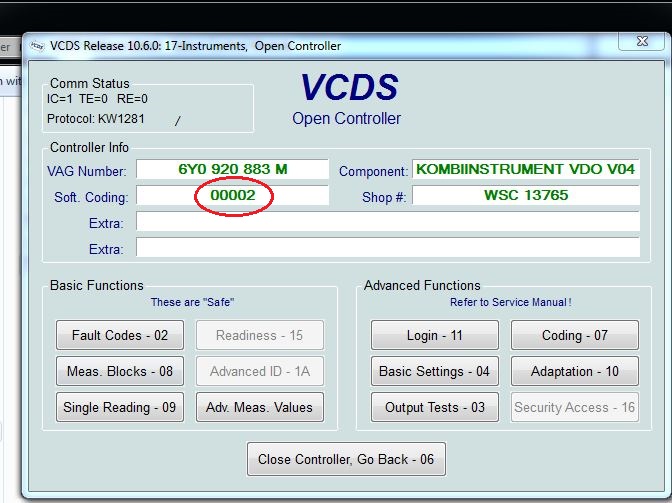

  1. Michal346 odpověděl na Michal346's téma v Elektrika
    problem definitvne vyrieseny ; bola tam hodnota 00102, pozrel som si to v logoch adresara kde mam nainstalovany soft(VCDS), "Address 17:6Y0 920 883 M recoded (Short coding) from 00102 to 00002 Saturday,30,January,2016,10:53:27:46862" idem to okamzite napravit, vsetkym este raz vdaka
  2. Michal346 odpověděl na Michal346's téma v Elektrika
    tak isto aj prispevok naspodu od "Dula" http://forum.skodahome.cz/topic/14080-probl%C3%A9m-s-nak%C3%B3dov%C3%A1n%C3%ADm-bud%C3%ADk%C5%AF/
  3. Michal346 odpověděl na Michal346's téma v Elektrika
    podla tohto fora: http://www.dieselpower.cz/forum/viewtopic.php?t=21412&sid=544490d14ea897b935060131e237b424 by som mal zadat "00102"
  4. Michal346 odpověděl na Michal346's téma v Elektrika
    zaujimave, v najblizsej dobe otestujem pomocu GPS (na mobile). Ona sa vseobecne zda ze ukazuje o 4-5km viac ako GPS(ak si dobre pamatam), ale pokial viem, tak to na vacsine aut akazuje trosku viac. Inak islo by to ukazovanie rychlosti skorigovat aj kablom VAG10.6 +soft VCDS10.6 ? ale to uz je tema asi smerujuca inam.
  5. Michal346 odpověděl na Michal346's téma v Elektrika
    zdar, podla "KODOVÁNÍ A PŘIZPUSOBENÍ JEDNOTEK FABIA" a komunikacii s Mirkem som zadal "00101" a uz to radsej neriesim. Vsetko ide ok - vlastne aj s tym nezmyslom "00002", sa to tiez tvarilo, ze je vsetko ok. Inak pre "Wittmann", ano mam 47kw HTP, po facelifte, uplne z poslednych modelov F1(2008). Vdaka vsetkym za rychle reakcie a pomoc.
  6. Michal346 odpověděl na Michal346's téma v Elektrika
    p2p to ze som "magor" som si uz uznal. Ty si nikdy nic nechtiac nedo.., ak nie tak klobuk dole. - ale to je momentalne nepodstatne. Vies mi helpnut s tym ze aky tam mal byt ten povodny kod ?
  7. Michal346 odpověděl na Michal346's téma v Elektrika
    Mirek z toho co pises asi nemam nic - predsa je to len fabka , sorry ale co to je "SZ" ? jedine co mam take naj. je ten palubak a m.klima,
  8. Michal346 odpověděl na Michal346's téma v Elektrika
    pre Mirka, vybavu mam taku stredne lepsiu //pal.pocitac, man.klima, predne hmllovky nemam napr. vyhriev.sedaciek, osvetlenie dveri... Mirek poprosim ta co mam zadat namiesto toho ""00002" ? a nasledne ulozit, urcite tam bolo nejake ine cislo a to 00002 mi strasne vadi. Ja som "pako" ze som si to najskor neopisla. dakujem za odpoved
  9. Michal346 zveřejnil téma v Elektrika
    Dobry den, dnes som omylom zadal zly soft.cod."00002" v adrese17(panel pristrojov). prosim Vas nevie mi niekto poradit aky ma byt spravny ten kod ? - povodna hodnota. Ja d.... som to samozrejme nechtiac ulozil a az potom som si to uvedomil ze som si mal ten kod najskor opisat. Teraz ked spustim opat diagnostiku tak tam je stale hodnota "00002". Jedna sa o F1, sedan, 47kW, 2008 V prilohe prikladam screen shoty. Vopred velka vdaka.
