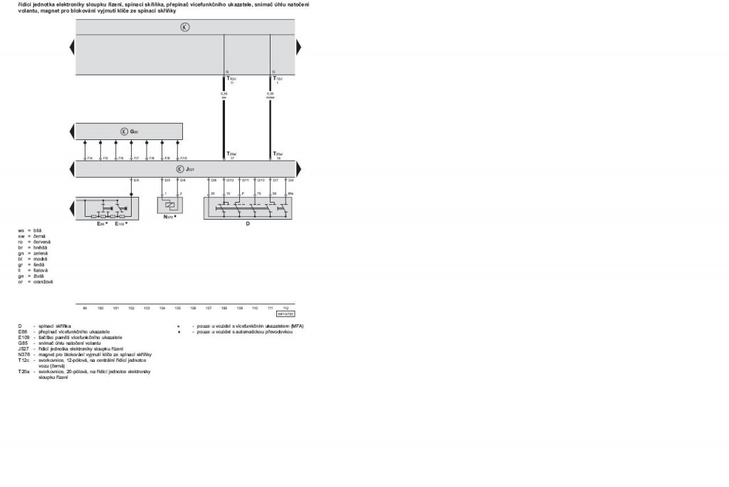

Chtěl bych se zeptat, zda je možné někde najít signál 86s, PIN 9 (vytažení klíčku ze spínací skříňky) OII MR do provozu 8/2008 před FL, AMBIENTE. Schéma jsem sice našel, ale nevím, kde to hledat konkrétně. O ještě dotaz, zda na tom vývodu bude 12V po zapnutí klíčku zapalování a vydrží tam až do té doby, než ten klíček vytáhnu?

Na tom vývodu bude 12V. Rozdělej si plasty pod volantem a najdeš kablik na spínačce.;). Ale použij relé, kabliky jsou dosti slabé, pokud budeš brát s-kontakt.

Kamarade, zkus treba vzadu za radiem - napajeni anteny??? tam by to mohlo byt, ne?
