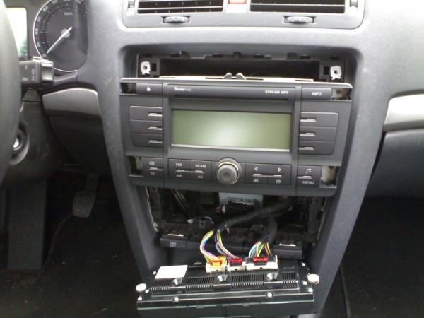

Zdravim, mam v aute radio stream a zaseklo sa mi v nom CD, ked ho spustim tak ide ale po stlaceni tlacidka ho nechce vysunut von, pocut v nom len take jemne zabzucanie, vie mi niekto poradit co stym? ako ho dostat von

To se nám taky stalo ,(pokud máte octavku II před fl tak oddělejte tu lištu kolem radia, ale myslím že u škodovek je ten systém skoro stejný) odšroubujte šroubky které sou ukryty pod prázdnými tlačítky (jsou tam takové ty hvězdičky nevím přesně velikost).Vytáhněte ho ven ale POZOR,Z RÁDIA NEVYTAHUJTE ŽÁDNÉ DRÁTY!!!!! Cd by mělo být na hoře vidět.Zmáčkněte tlačítko pro vysunutí CD a v místě kde jde vidět ho trošku popostrčte směrem nahoru nebo k sobě. 2007_05_15_09_44_202763.jpg

No mne sa podarilo dat 2 cd do radia samozrejme to nechcelo ist von tak som odmontoval radio dal dole horny kryt z radia ten plech a ked som mal pristup k cd tak som dal cd vysunut a trochu mu pomohol rukou.

podarilo sa dakujem za vase rady
