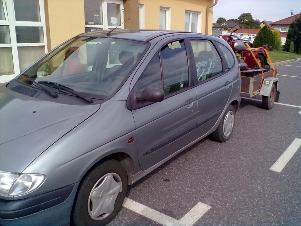

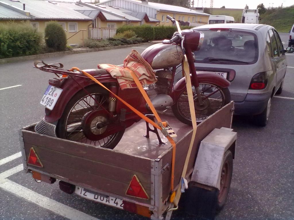

Zejtra jedu pro další čízu,tak když to vyjde a bude pěkná tak přibude k 180tce origo 175 sport rv.69. na ježdění pro staříka. :kol-27:
Pěkný :scooter: . se v práci při noční hodně nudíš viď :D
Tak vše dopadlo jak mělo a je doma ČZ 175/471 Sport rv.69,motorka je bez jediného neodborného zásahu takže vše naprosto originální,najeto dle tacho 6600,což kromě zašlého 40ti letého laku a chromu odpovídá,žadné vule v kolech tlumiče o.k. takže spokojenost.
