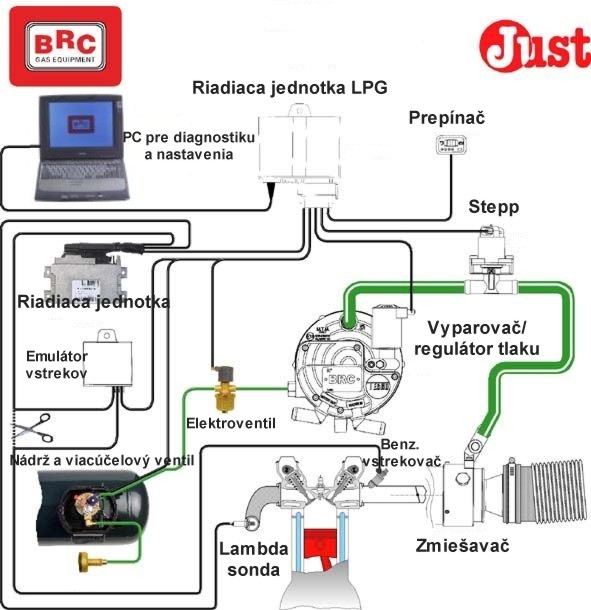

ten plynovy filter kde najdem??
neviem ako to mas ty ale ja ho mam pri motore kde je zmiesavac s membranou a je v samostatej kovovej nadobke z ktorej idu dve kovove trubky jedna je privod od nadrze a druha prefiltrovany vyvod do zmiesovaca. filter ma tvar kruhu vysoky asi 3 cm a priemer asi 6 cm a ma na vrchu a spodku dva rozne otvori a stoji pre mna 100penazi. a kurva spatny pristup je k tomu lebo sa ide zospodu a zavadza prave rameno na naprave.
  • Autor
to to je elektroventil.
ma v sebe ten filter ?
alebo je este dalsi, samostatny bazmeg na filtrovanie ?
Upraveno od colins
  • Autor
pozeram na schemu, ale nejako ten filter nevidim. kde mam hladat???
Upraveno od colins
ja mam podtlak lovato a viem ze mal aj na podtlak brc ale ako je to u sekvencneho vstrekovania nemam potuchy.
ale podla zapojenia aj vizualneho vedomia je to nieco ako ten elektroventil ale ja to poznam len zo spodu a ked povolim spodny srob tak sa nadobka na spodu oddeli a je v nej plynovy filter a ktory sa vymiena a vysypu sa odtial ako strieborne piliny.
toto je on
