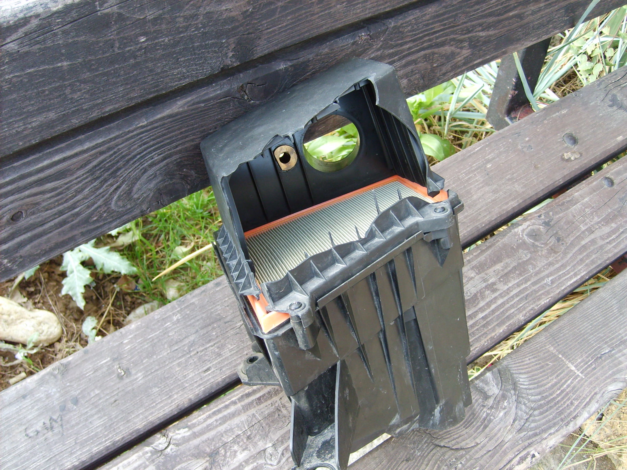

Palo Straka mi tam dal NGK, Japan číslo Ti napíšem....Ale nejak mi aj tak to auto poriadne nejde...Teraz som sa vrátil, bol som pre tovar vo výrobe a zase mi to strelilo do toho sania.....svieti mi kontrolka motora,Síce mám rozdrbaný ten kryt, čiže saje priamo ten studený vzduch do motora, dusí to a ide to ako starý traktor.Keby som bol daky sviastočný vodič, tak to neva, ale prakticky to auto potrebujem každý den na prácu a nie aby som sa v ňom vrtal od rána do večera... :feve: :feve:
Tak sa sudruhovia prosím pozrite ako vyzerá vzduchový filter ked Vám skolabuje zapalovacia sviečka a dzigne vám to do filtra/ nový som kupil jedine celý, spodok spolu :feve: :feve: aj s deklom aj s filtrom za 1650 Sk/.....Mal som tam Brisk DOX 15LE a najazdil som na nich tak cca 15.000 km. Jedna z nich skolabovala / kontakt bol čierny, nevypálený/ a na druhej mi servisák ukazoval že bola tiež vadná izolácia...tak neviem. Teraz mi tam dal NGK BCPR5ES Japan. Vravel že s nimi má najlepšie skusenosti. Tak uvidíme. Je pravda že autíčko je trochu živšie, hlavne mi ho predtým "trochu " dusilo pri rozbiehaní a na križovatkách ked bolo treba zastat a znovu to rozbenut....neviem, ale niekde sa tu písalo na fóre že to ludom tiež blbne, že pri rozbiehaní tam maju " medzeru". Možno sviečky....treba tam dat také ako tam maju ist.... :feve:
Este skusim ten obrazok toho dzignutého filtra.... :feve:
no drozdi kukam ze jeba to mosela byt riadna :palec2: a roztrhalo vrchny diel na obale.

Amigo to čumíš....čO??? :feve:
a ten moj dekel na filter odfotim inokedy ked bude slnko a budem mat chut fotit mobilom 1,3 mpix. :p
Jasne aj Palo mi odtrh upravil na 0,6 mm...
no ale drozdi ked striela furt tak rozmyslaj nad tym spetnym ventilom aby si nemusel menit obal kazdy tyzden. zatial mozes jazdit s deklom ktory nebude prisrobovany a budu ho drzat na mieste lahko poddajne materialy.
Šak už nestriela....to robila ta vadna sviečka.....Mam plyn cca 5 rokov, až terz take mile prekvapenie... :feve:
