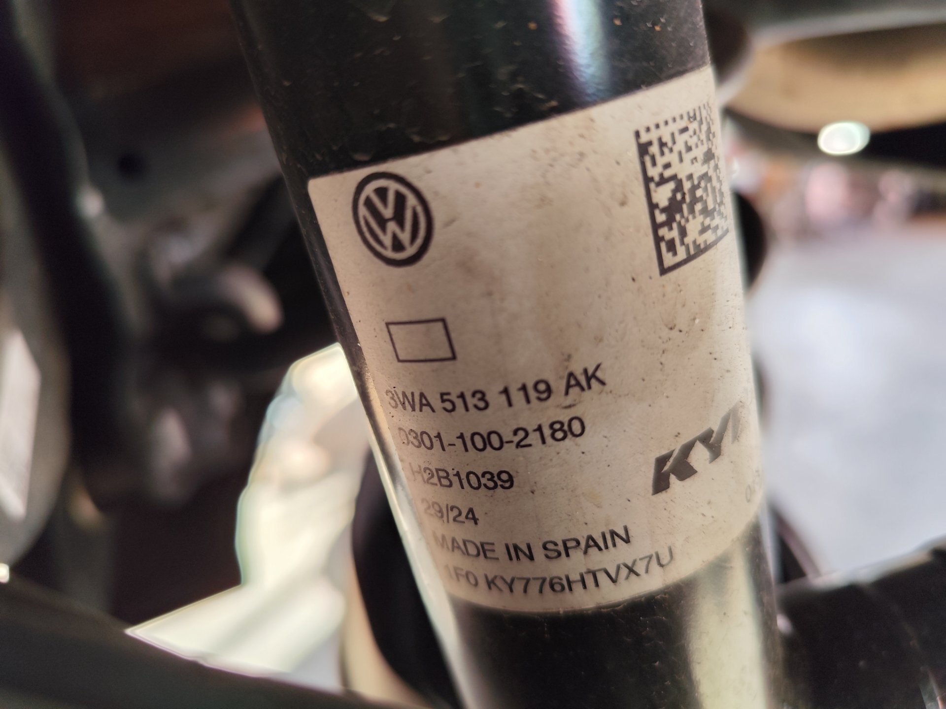

  3. Tak po výměně tlumičů i uložení je to mnohem lepší. Sem tam ještě něco klepne, ale to už je v pohodě. Jestli měnili uložení nevím, ale říkali to. Jak to poznat netuším.
  4. Já jdu zítra na výměnu, tak jsem zvědavý...

  8. Dnes jsem byl v servise, vyměnili řj sedadla, přehráli software systémů, opravili nějaký ten svazek ve dveřích a na tlumiče mi řekli že jsou sice dobré, ale povolili jim výměnu kvůli tomu klepani...takže jakmile budou skladem, tak budou měnit všechny čtyři. Prý cca 3 týdny...
  9. Dnes jsem byl v servise, vyměnili řj sedadla, přehráli software systémů, opravili nějaký ten svazek ve dveřích a na tlumiče mi řekli že jsou sice dobře, ale povolili jim výměnu kvůli tomu klepani...takže jakmile budou skladem, tak budou měnit všechny čtyři. Prý cca 3 týdny...
