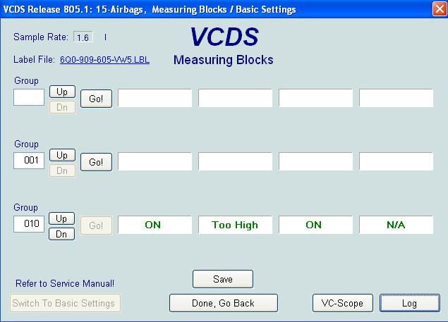

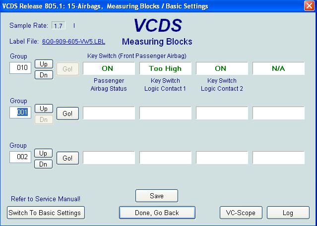

  1. cislo dilny tam davam 31480. Bez toho by to samozrejme neslo. No ale porad nevim, pro mi to v bloku 10 hazi na te pozici kontact 1 - too high, mozna , ze proto to nejde nakodovat. Jinak chybovy hlaseni to zadny uz nehlasi. Tyka se to urcite toho bazmeku na vypinani airbagu spolejuzdce. Spinac je bud pouze na pinu 60 oproti zemi, nebo pin 60 a pin 63 , opet oproti zemi. otazkou take je jestli se kodovani projevi hned po nakodovani, nebo je treba ukoncit komunikaci a navazat znovu spojeni ? update: ta jsem projel vsechny kody o 0-32767 a prd asi bude jeste problm s tim blokem 10, nebo se po nakodovani musi ukoncit komunikace a inicializovat znova

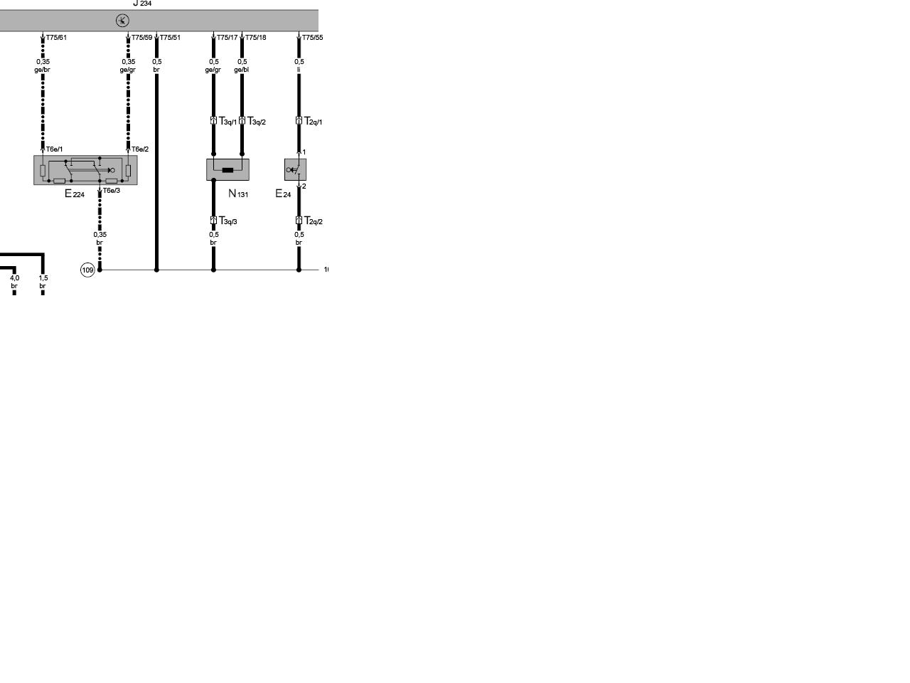

  6. moc dik. no jestli je to bagovka pro motor AEE , tak jsem v .... )) tam bude jinej spinac neco podobnyho jako v Golfu Gti takz dalsi poznatky: pin 64 je skutecne vystup na kontrolku airbagu. Pripojil jsem jej pred odpor 10k ke zdroji +5V a chyba uz se neobjevuje !!!!!! Ted uz jenom prijit na ten spravny kod dale pin 54 neni potreba vubec pripojovat. Diagnostika jede po CAnu prostrednictvim CAN gateway !!
  7. dik. je to temer ono. akorat jsou tady jeste zapojeny piny 61 a 62 - Spinac zapnuti pasu ridice a spolujezdce. Takovej obrazek by nebyl ? ) jinak pin 64 - propojeni s kontrolkou poruchy airbagu - pouze motor AEE jeste zbyva pin 53 a 63.
  8. pin 60 mam pres odpor 1.5k na zem. Jinak jsem hledal v ruznych labelech a nasel jsem popis bloku 10 )) takze To urcite ma co do cineni s tim spinacem !!! no snad to vyresim

  17. tak jsem postupne zkousel odpory, az je bagovka temer bez chyb. Pin 60- pred odpor 10k na +12V (kontrolka vypnuti bagu) pin 61 a 62 - pres odpor 370 Omh na zem - indikace zapnuti pasu (670R = pas nezapnut) pin 56- pred odpor 1.5k na zem - bag spolejezdce aktivni (370R - deaktivovan) Posledni chyba je 01250 - Vadna kontrolka airbagu. Coz mi teda nedava moc smysl, protoze kontrolku na budicich to ovlada pres CAN. V bloku 10, kterej nema ve Vagu zadnej popis je: v druhem chlivku zleva: "Too High" Takze neco je jeste potreba , ale co kam ? Na co jsou piny 63 a 64 ??

  20. diky za info. Ciste nahodou nevis jakou hodnotu maji ty odpory mit ? podle Elsy je tam jakysi odpor na zem pro vypinac airbagu a odpor + zarovka (na vedeni 15) pro kontrolku vypnuti airbagu. Pak stejne budu muset dat dalsi odpory misto cidel zapnuti bezpecnostnich pasu. ( u techto ani nevim na jakej pin se to ma pripojit, protoze ve schematech jsem to nenasel)
