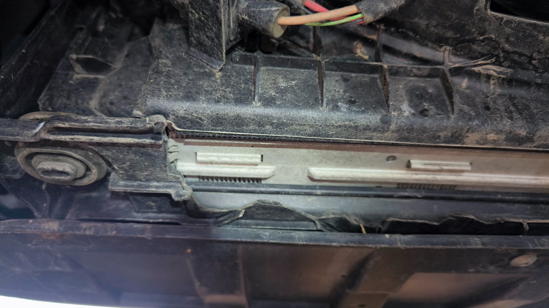

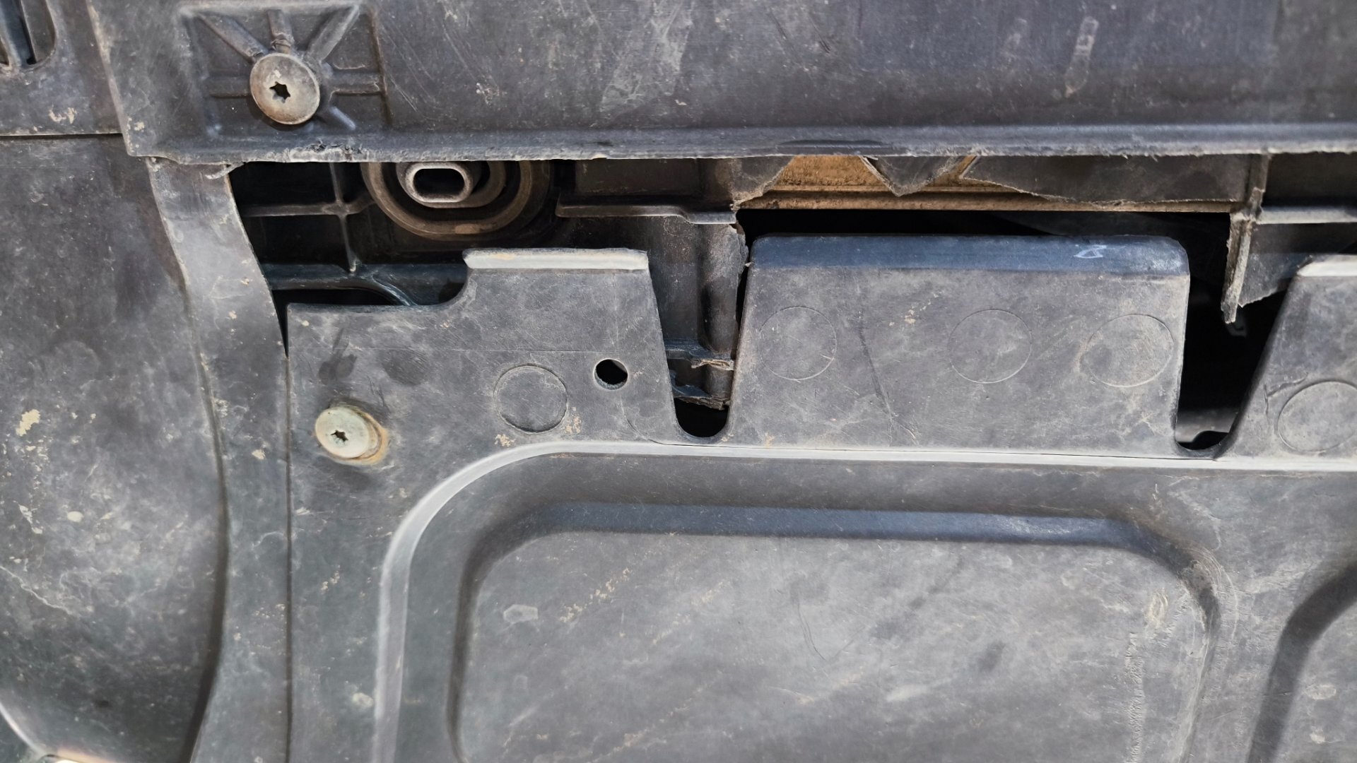

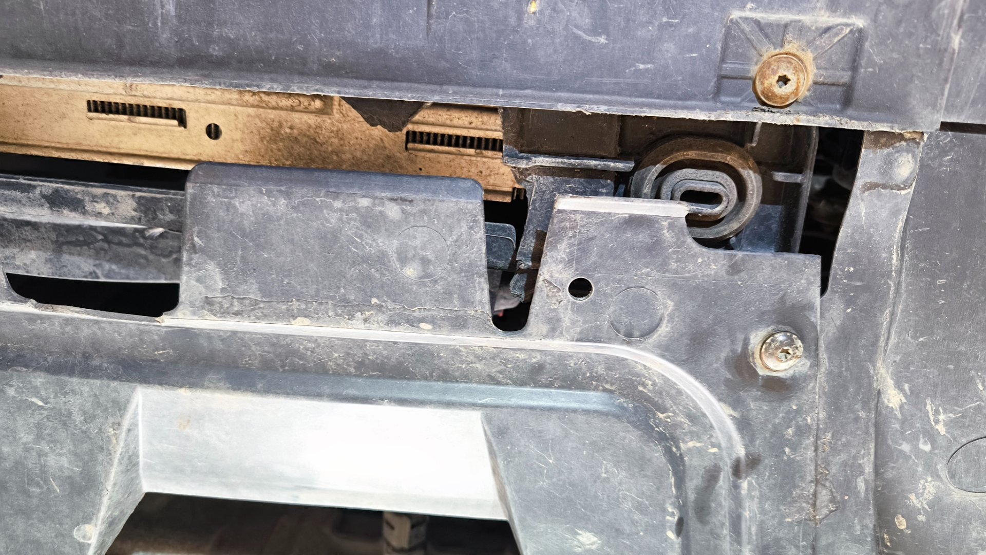

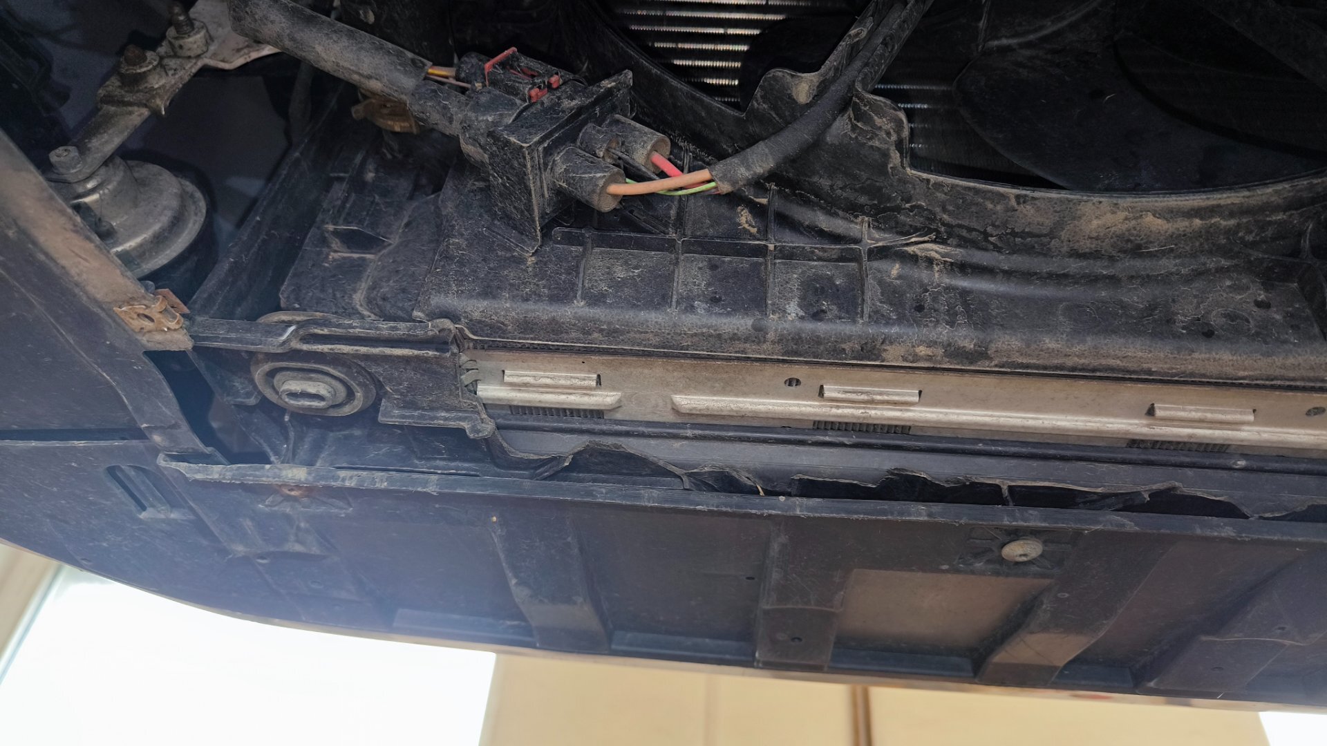

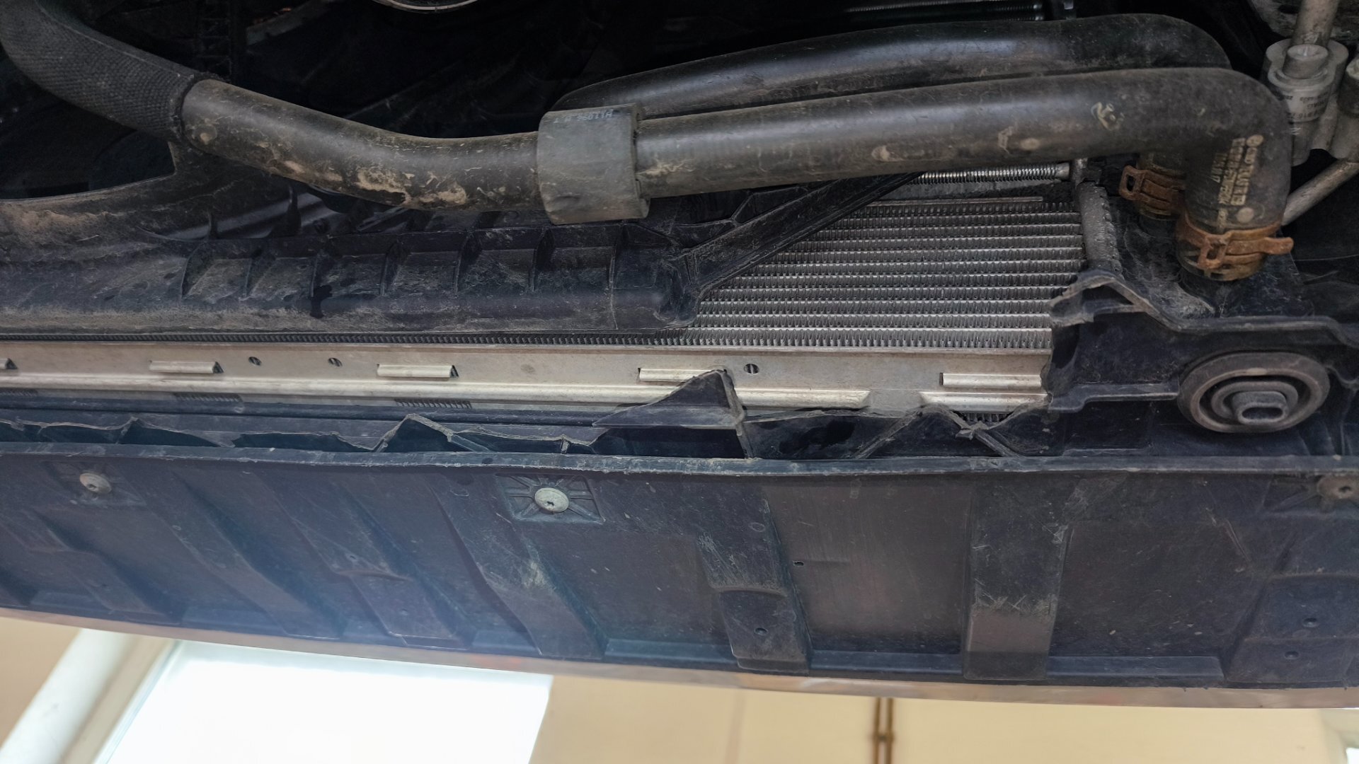

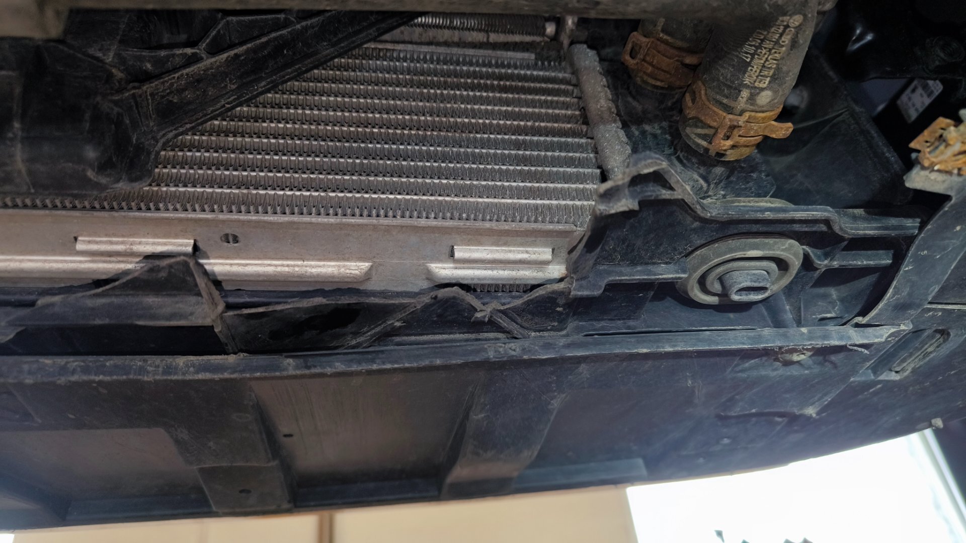

  9. Zdravím. Mám dotaz ohledně výměny chladičové stěny. Mám dole ulámané držáky pro spodní kryt motoru. Jak složité je ji vyměnit popř co může vyjít oprava s servisu. Jak je to s chladičem a s klimatizací zda se musí demontovat. Děkuji za názory a případné osobní zkušenosti s opravou Update. Sehnal jsem origo nový díl za 1755,- Teď jen máte tedy někdo zkušenost nebo radu. Díky za každou pozitivní reakci
