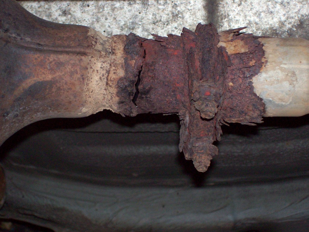

  6. Asi to tak udělám. Akorát nevím jaký průměr té trubky a spojky mám pořídit.
  7. Od katalyzátoru dál je to celé měněné asi před 3 roky a najeto kolem 10 000 km takže to bych řekl že je v pořádku. Jinak už jsem uvažoval že bych koupil kousek trubky k navaření a spojku ale ne tu kruhovou která tam byla ale tuhle: Spojka. Akorát nejsem si jistý průměrem té trubky, jestli to je 42 mm a a potom se to zvětšuje na 45 mm.
  8. Dobrý den. Chtěl jsem se zeptat jestli lze vyřešit problém s výfukem který je na obrázku tak, aby se nemusel pořizovat nový katalyzátor.
