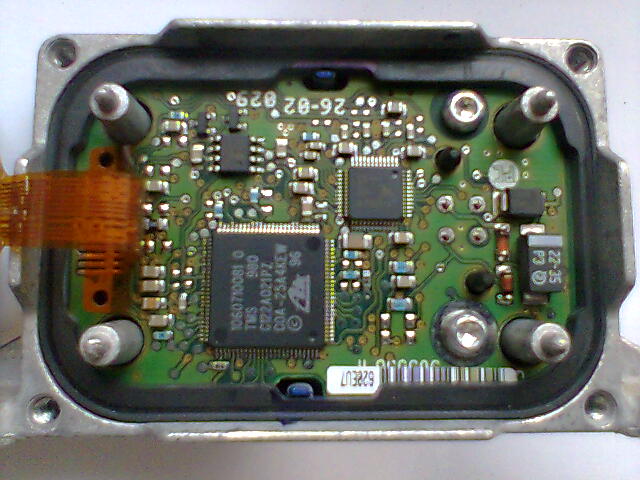

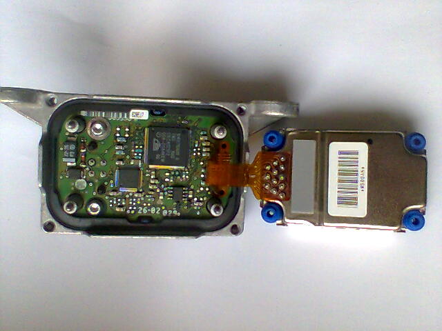

  2. Zdravím všechny.Kamarád mi včera donesl ze své Octávie toto zařízení zda bych mu jej neproměřil.Byl s autem v servisu neboť mu svítily kontrolky ABS a ESP a tam mu po diagnostice na počítači určili že je tento díl vadný.Po odkrytování jsem mu ale změřil co se multimetrem změřit dalo a vysvětlil mu,že víc pro něj udělat nemohu,maximálně dát dotaz na forum zda někdo s tímto nepřišel do styku a nevěděl by poradit.Tak jsem zde s dotazem .Za případné podněty předem děkuji.
