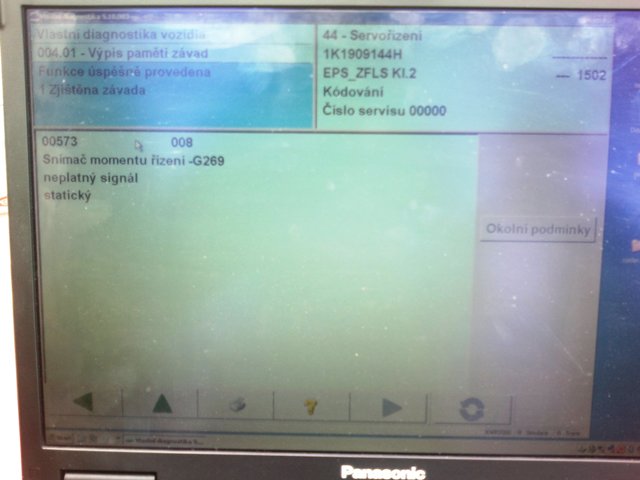

Zdravím,
prosím Vás na Škoda Octavia II 2,0 TDi mi svití žlutá kontrolka posilovače řízení. Když to napojím na diagnostiku, tak píše to Snímač momentu řízení -G269. Nevíte někdo co mám vymněnit nebo čím by to mohlo být. Servo normálně funguje, jen ta kontrolka svítí. Auto má ESP.
Díky

Neodpojoval jsi baterii?????
skús to prebehnúť na pár metroch či to nezhasne..
zapni zapalovanie, nastartuj, vytoc volant uplne dolava a podrz cca 5sec, vytoc naplno doprava a podrz 5 sec, zarad jednotku a rychlostou pod 20km/hod prejdi par metrov....pokial nie je zavada zlta kontrolka zhasne
ja nevytáčam volant ani doprava,ani doľava...stačí,ked si zacúvam po dvore a kontrolka zhasne lol
Upraveno od Gracho
Pokud jsi totiž odpojil baterii tak snímač se potřebuje zkalibrovat. K tomuto stačí, jak zde píšou ostatní, ujet vzdálenost cca 50m. Potom kontrolka zhasne a snímač momentu řízení bude zkalibrován. ;)
to co tu většina popisuje, tak je nastavení snímače úhlu řízení G85, ten po odpojení baterie zhasne po cca 20m sám, po výměně některých součástí se musí udělat koncové polohy - dorazy.
Ale ten senzor momentu je přímo v řízení a nedá se vyměnit samostatně, bohužel bude nejspíše KO, už sem se párkrát setkal...
