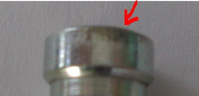

zdravim panove,
chtel bych se jeste zeptat co je vlastne pravym momentem na vymenu vstriku valtek. Dle vseobecneho mineni jsem radsi sve vstrikovace po 50 000km vymenil. Rozjelo se mi naladeni, tak tak jsem to radsi vymenil... Pistky byly uplne ciste, povrchova uprava na nich malinko olestena, dorazove gumicky a pruzinky se taky tvarily byt ok, predni gumicky se zdaly byt trosku zaklepane (vyboulene)... Myslite, ze bylo potreba vstrikovace repasovat? Nebo stacilo jen nastavit zdvih doladit mapy a jezdit?
Upraveno od silarm
  • Autor
foto vymenenych pistku zde:
post-5301-0-17013400-1316686816_thumb.jp
post-5301-0-25912300-1316686829_thumb.jp
post-5301-0-22295400-1316686848_thumb.jp
