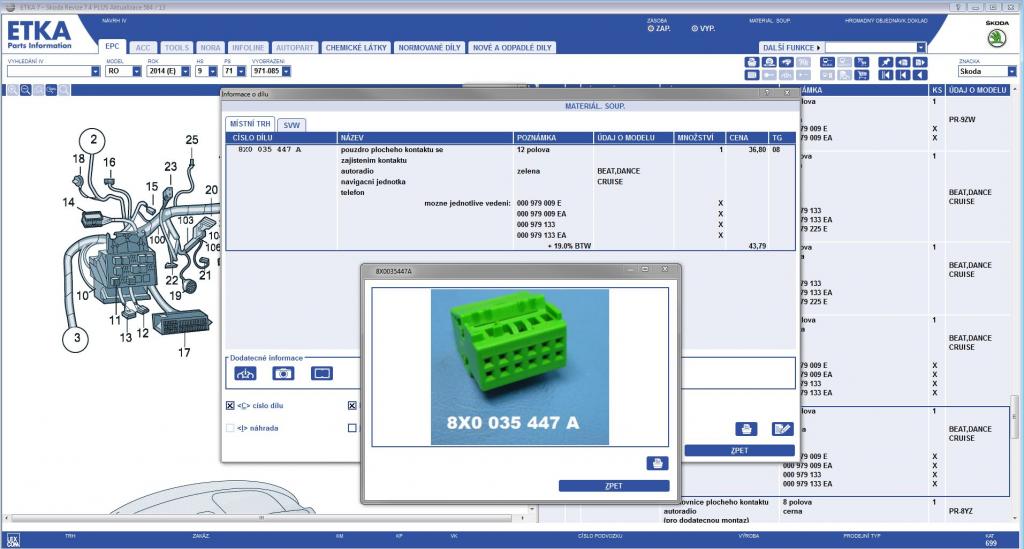

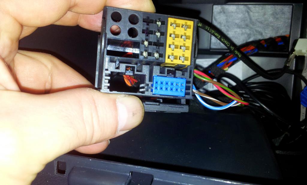

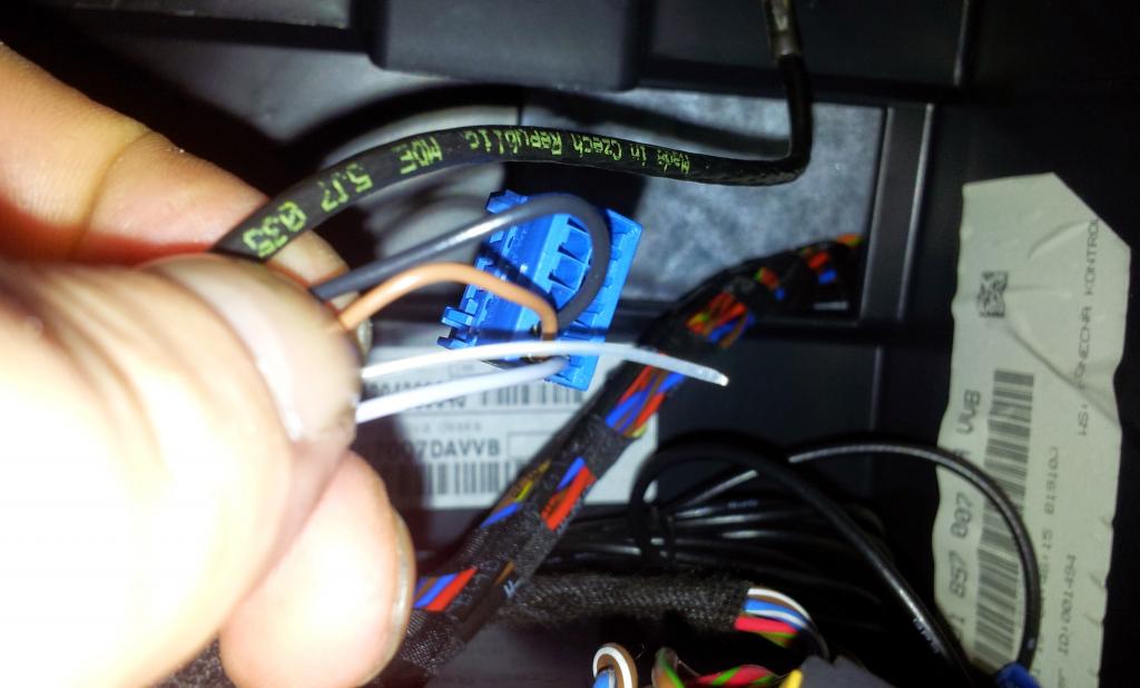

Tak jsem zasel opet do auta a zjisteni tek kablik utrhly je sedy a asi nikde nepatri jelikoz zadny pin neni volny. No a ten kabel k tomu mikrofonu tam proste nevejde je vetsi ale podle cisla sedi co jsem zde na foru nasel http://forum.skodahome.cz/topic/124761-zapojen%C3%AD-mikrofonu-pro-rns310-a-315/ pro tu koncovku.  Tak jsem to rozebral a strcil bez toho zeleneho obalu a mikrofon funguje takze ted jen zbyva natahnout to az k stropu. Musim prohlednou etku jestli tam neco k tomu nenajdu abych to mohl predelat jelikoz ten konec v tom radiu asi moc drzet nebude.

Jestli je ten utrhnutý kabel z toho modrého konektoru, tak to ani nepoznáš, ten modrý je od AUX mezi sedadly a ten s Amundsenem stejně nefunguje  :kol-28:
Je divné že ti ten konektor od mikrofonu nepasoval, mě pasoval, ale mám trochu jinou tu kostku do radia co se tak dívám na fotky, ale tak hlavně že to funguje  :)
Kabel od mikrofonu si prostrč spolu s tím svazkem co jde od radia a pak někoho s hubenou dlouhou rukou z boku přístrojovky a nebo nějaký háček a vytáhnout kabel na bok, pak už jde k sloupku a k lampičce bez problému.

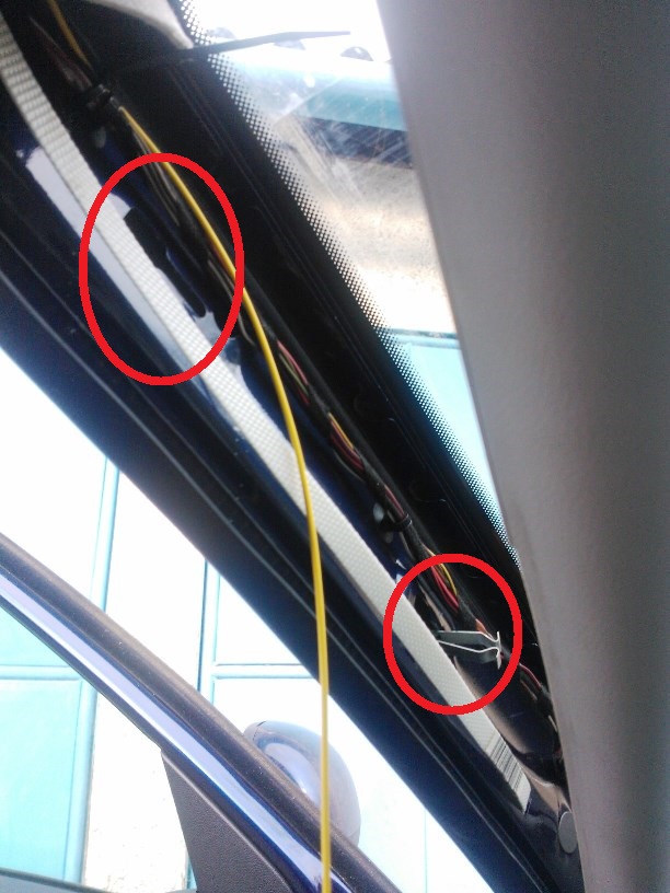

Jinak, na foto jde trochu vidět díra v karoserii jak tam drží ty cvoky sloupku, že po vytažení se musí sloupek povytáhnout nahoru ať to dírou vyskočí ven. Na fotce je i jeden cvok ještě zaseknutý, jak jsem to dělal poprvé, tak jsem to nevěděl a zabral jsem tak, že vypadnul ze sloupku a zůstal v karoserii, ale výhoda je, že se ve sloupku nic nevylomí, je tam totiž také nasunutý, takže když to utrhneš, tak ho nasuneš do sloupku zpátky a vše zase drží  :kol-28:
