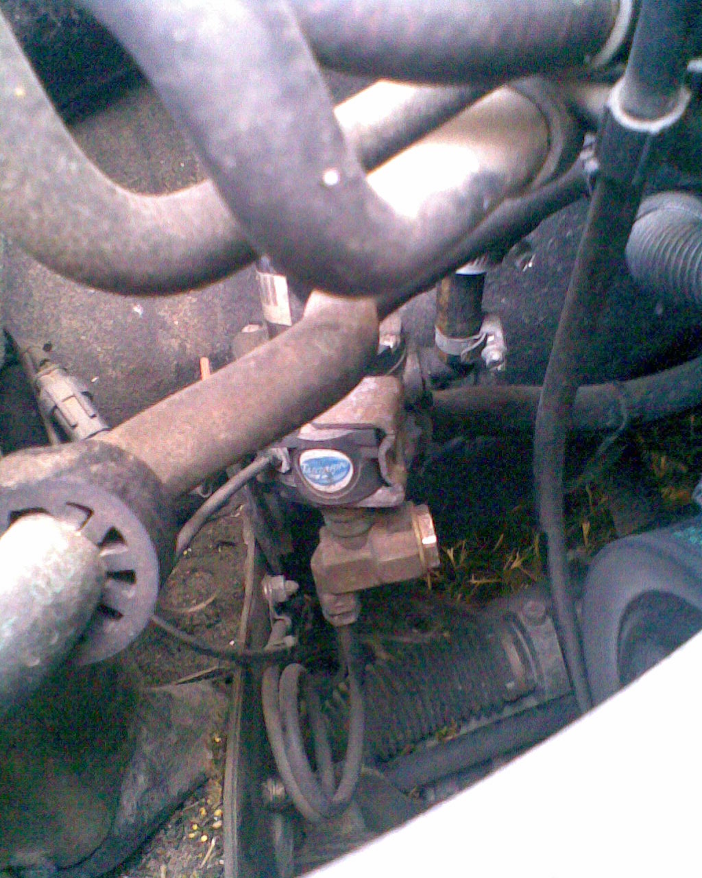

tak jak už jsem psal, dorazil jsem na apartmán a žhavil linku na mého servisáka. Vzhledem k tomu že bylo asi 16:30 bulharského času, tak jsem tak nějak předpokládal, že nebude problém abych ho vyrušil v 15:30. Nebyl :) . Vzal mi to, tak jsem mu ve zkratce popsal co mě a kde mě potkalo. Dostal jsem okamžité odpovědi, že budu mít přicpaný filtr plynné fáze, ještě před reduktorem, ale že pokud tam bude 17 plastový šroub, že to půjde v pohodě, pokud tam bude mosazný 22 šroub, že to nejde povolit. To mi tak nějak potvrdilo moji doměnku, že to musí být někde spíše na vstupu a ne až na vstřikovači. Tak jsem řekl servisákovi, že jak mi to trochu pochládne, že se na to zkusím mrknout. Jak jsem zavěsil, nedalo mi to a šel jsem se podívat do motorového prostoru, kdeže se vlastně budu vrtat, páč jasno a dokonalý přehled mám až od reduktoru, přes filtr kapalné fáze až ke vstřikovači, jehož rozborku již zvládám s přehledem. Jakmile jsem zvedl kapotu a mrkl k reduktoru, již jsem měl jasno co asi budu muset dělat. Co myslíte, že jsem uviděl za šroub? … Správně, ano byl mosazný. Pro jistotu jsem si ale ventil s filtrem vyfotil mobilem a poslal MMS servisákovi jestli se jedná opravdu o to co mám rozdělat a vyčistit.

Na moji MMSku jestli se jedná o ten šroub (oleštěný) byla následující odpověď:
(jedná se opravdu o autentický přepis SMSky)
„Ano,jde blbe povolit,je lepsi si jej podrzet 29 klicem a 22povolovat aby jsi neulomil ten holendr reduktor-ventil“.

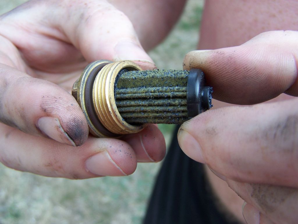

Naběhl jsem tedy k autu, vytáhl kufřík první pomoci (dvoupatrový kufr s nářadím a golou), který jsem si vzal s sebou teprve loni a letos (loni jsem ho nepotřeboval). Dolů za mnou pak seběhla i Barča, aby vše náležitě zdokumentovala ;) . Bohužel očko 22 jsem neměl, ale naštěstí ořech tam byl. Ovšem ráčna byla krátká, byla malá páka, takže jsem s tím nehl. Rovněž jsem neměl ani 29 klíč na podržení celého holendru, tak jsem musel vzít za vděk sikovkám. Ovšem mezitím se vrátili Tomáš z Nesebaru a naštěstí měl ikdyž má new auto s sebou golu, kde byla i tyčka, takže větší páka. Takže přístup sice hrozný, motor ještě dost hřál, nicméně nějak jsem tam obě ruce nasoukal, levou držel sikovkami holendr a druhou jsem tyčkou povoloval ořech a naštěstí hned na první pokus, šroub povolil :palec2: . Nasadil jsem tedy ořech s ráčnou a opatrně povoloval. Pak jsem ještě chvíli čekal, než unikne všechen plyn z prostoru ventilu a vytáhl celý šroub i filtrem ven. No děs běs co jsem uviděl. Posuďte sami … povrch filtru poté co se z něj odpařil všechen plyn, byl poset takovým grafitovým
práškem a střed toho filtru, který by měl být dutý byl tímto páškem doslova napěchovaný. Jakmile to trochu oschlo s povrchu fitru jsem to ofoukal a z vnitřku nejdříve šroubováčkem vyšťáral a pak vyfoukal. Bylo to jak když foukne do trouby od komína. Vše jsem řádně zpět zkompletoval a šel zpět na apartmán umýt ruce s tím, že se dílo zdařilo. Servisákovi jsem napsal SMSku že fitr byl zasraný jak sfiňa a že se ani nedivím, páč jsem si nikdy nevšiml, že by se za celou dobu vydělával.
No dostal jsem následující odpověď:
„Muzu vas ujistit ze ten filtr se nemeni neni potreba! To co se odehralo,tak je vysledkem posledniho tankovani,a bude dobre pokud to zustane max pouze u dvou filtru kapalne faze. Nekazte si dovcu,hlavne peknej pobyt.“
tak jsem si říkal, tak má zkušenosti, on by měl vědět co a jak, tak jsem to víc neřešil.
