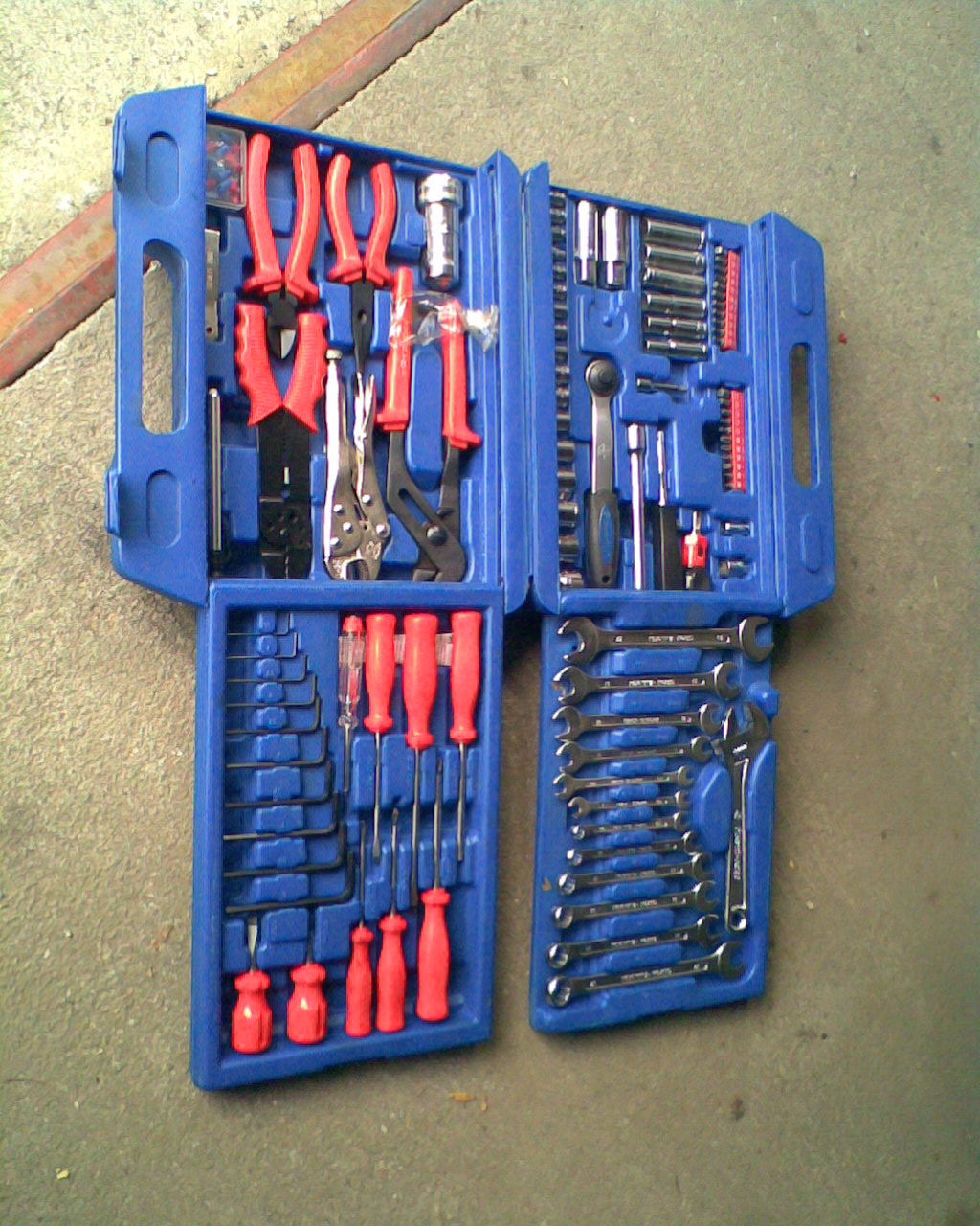

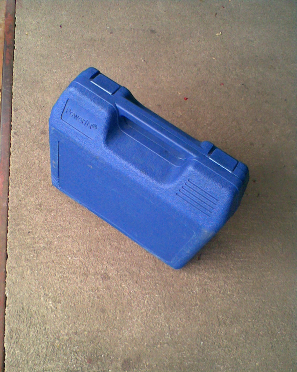

tak jsem volal začátkem týdne plynaři, že jsem se bez dalších problémů do ČR, tak říkal to je dobře, tak si ještě jednou rozdělejte ten filtr a podle toho jak bude vypadat se rozhodnemem co dál. Tak jsem ho dnes sundával, ale už byl v pohodě, bylo tam jen pár těch uhlíkových šupinek, které jsem vyfoukl a dal zpět.
Jinak při té příležitosti jsem si říkal že vám ukáži svůj pověstný modrý kufřík ;):smich:
Moooooc pěkné! Sa nedivím, že sas to tam nebál rozebírat s takovu výbavu, tolik nářadí v garáži nemám co ty sebou vozíš na dovolenů:):palec2: :palec2:
