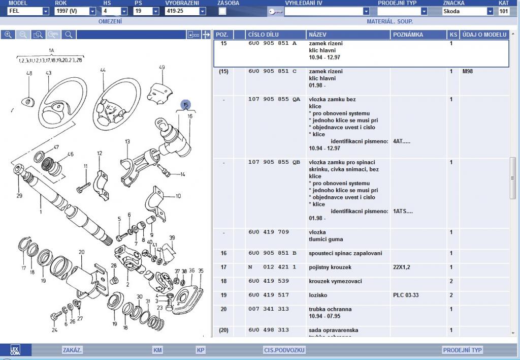

Potřebuješ něco z toho:
post-57881-0-00799300-1367298608_thumb.j
bez položky č. 16. Tu máš asi OK.
Pravděpodobně jen tu vložku zámku 107 905 855.
Snímací cívku imma použiješ zpátky svoji.

takže teoreticky potřebuju jen vložku spinací skřinky která se prodává v kelly za 200 za dvě stovky je tak?? ale jak to bude s klíčem? to budu muset asi tu spinačku nechat někde převložkovat a nahodou kolik to stojí neviš?? a ještě nějaký navod jak ji vytahnout? diky ti
Pro vložku zajdi do klíční služby kde Ti ji budou přestavovat na Tvůj klíč.
Cenu nevím.
Jak demontovat?
Vyndat celý zámek řízení, asi. Ten zajištěn šrouby s tzv. "trhací hlavou". Takže vrtačka, vytahováky, apod., pak nové šrouby.
Až budeš mít celý zámek venku, už budeš vidět jak vyndat vložku. Anebo v klíční službě, možná.
