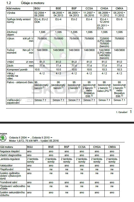

Září 11Zář 11 Děkuji za podrobnou tabulku MPI variant, BFQ tam opravdu není; mimochodem není ani v té druhé pro FSI. Já jsem vycházel z tabulky v příloze. Přímý FSI vstřik je samozřejmě něco jiného než MPI. Pánové z Vlčího Hradu byli opravdu kreativní co se variant týče... s Š100, 105 120 to bývalo jednodušší. Zas byly složitější jiné věci, třeba nastasrtovat za vlhka..... Z jiného soudku, zkoušeli jste někdo nechat si dovézt ojetinu, např z německa? Tady je to teď většinou 4. majitel a často na začátku dovoz... srovnani_1.6_MPI_vs_FSI.docx

Září 11Zář 11 @karmej Ty stále pleteš páté přes deváté. Motor 1.6 MPI 75 kW BFQ se do dvojkové Octavie nikdy nemontoval. Moje tabulky jsou z oficiálné dílenské příručky.
