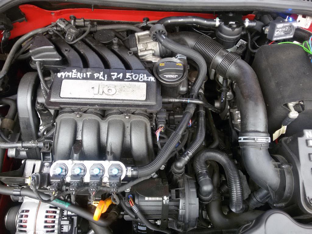

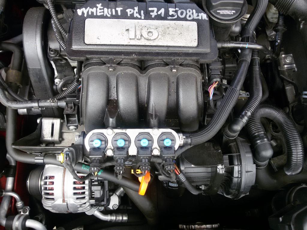

vyřešeno :), vyměnili vstřiky černé za modré + přidali do vedení plynu jiný filtr, původní odmontovali (viz.foto), záruka 2roky.

Tak to jsem zvědav kolik ty nove vstřiky vydrži,snad vice než ty původní.Jinak je to pěkna palka.
tomasz jedine co ti zavidim su kilometre na tvojom aute ja uz aktualne 211tkm brc klopy klop :kol-27:
já to nehrotím ... rok budu jezdit a investice je zpět, přeměřili mi tlaky ve válcích, jsou ok. Však prachy budou, my nebudem.
..tak dat 16000 za servis po 65000 km.. tomu teda rikam kvalita.. a rekli ti neco k tem vstrikum, nebo jak? Jestli odchazi kvalitou LPG nebo necim jinym?  A z te zaruky 2 roky byl bych opatrny,  pokud Ti zjisti, ze Ti odesly vstriky spatnou kvalitou LPG, tak ti zaruku nemusi uznat.. jinak internetova cena toho ventilu je 120 euro, takze jsi jeste dostal cenu dobrou.. no, at ti to vesele jezdi..
