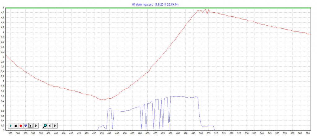

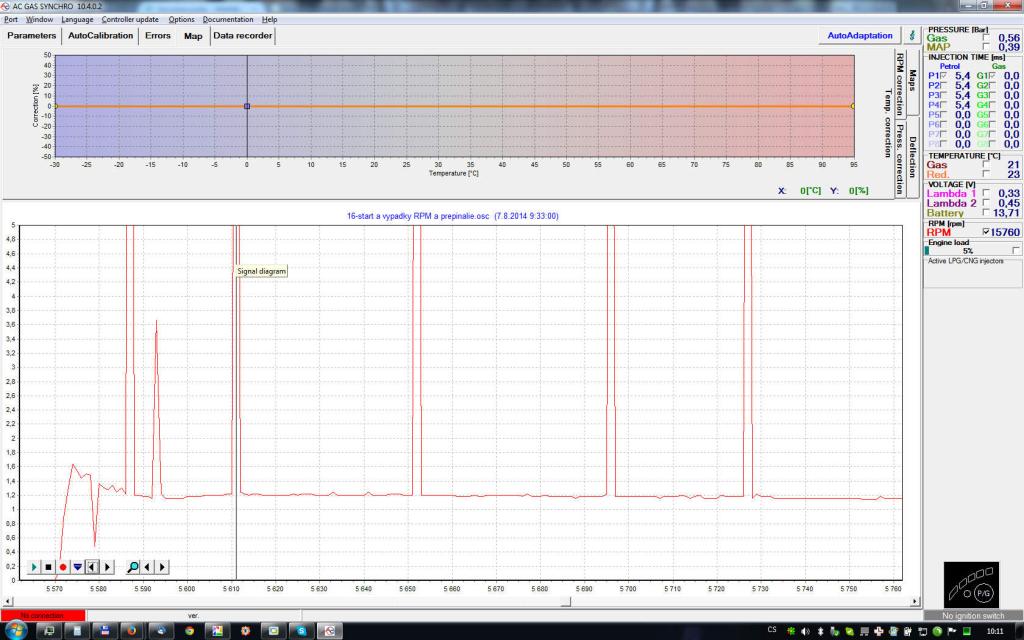

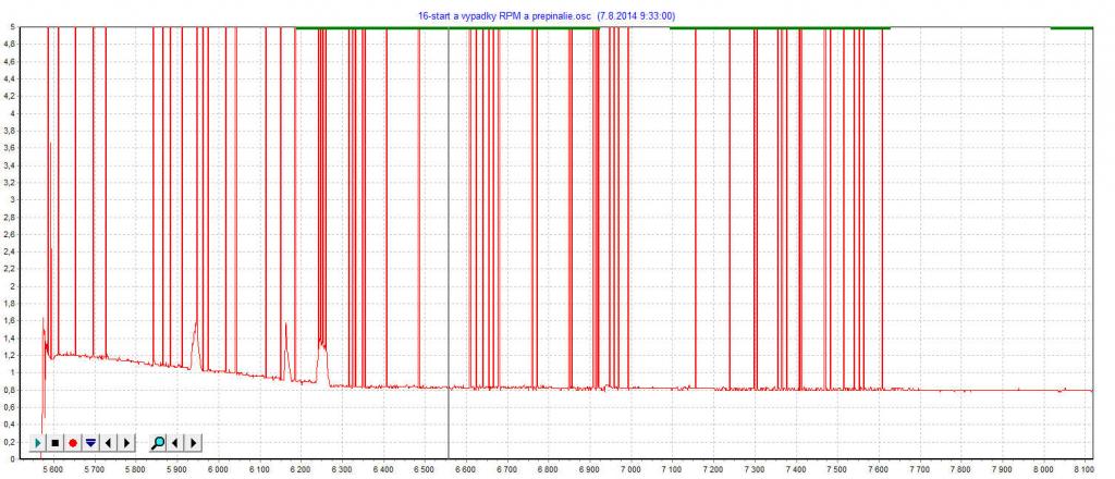

Keď sa dívam na záznam jazdných dat zo STAGu, tak sa mi objavujú
1)špičky v RPM hlavne po štarte.
Keď je studený motor, po 5 minutách to zmizne.
Otáčky zdanlivo vyletia z 800 na 18840 a potom to zas spadne dolu.
Mám pocit že za jazdy sa to nestáva uz za jazdy s zohriatym motorom.

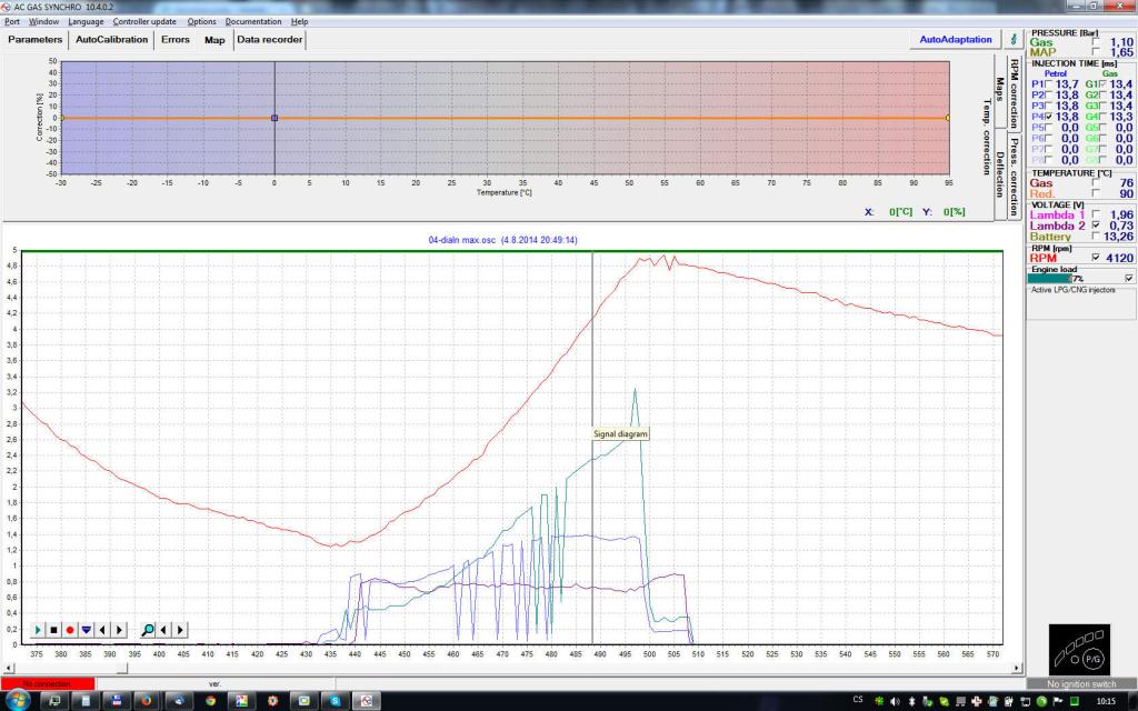

2)Špičky vo vstrekovacích časoch.
Často to na 1 vzorku spadne na jednom vstreku na 0 a potom to zas ukazuje dobre.
Chyba sa sťahuje náhodne po ostatných vstrekoch. Občas tam zas skočí 99(ms).
Máte to aj dakto iný alebo to je chyba umňa?
Napadá ma jediná zrada a to že snímanie otáčok je zobraté zo zapalovacieho modulu a nie zo snímača kľukovky alebo vačky.
alebo to robia STAGy aj ostatným?

To může dělat milion věcí, padadoxně u Stagu se otáčky musí napojit na cívku, ale cívky mívají výpadky...může to dělat i to, že za studena je systém bohatý a začne si krátkodobě odpojovat 1 válec, nebo ta nejjednodušší závada, špatný konektor na vstřiku-pokud nejsou naletovány ale jen nacvakány na původní kabeláž tak na 100% přerušuje, my všechno letujem,aby se těmto závadám předešlo),na zjištění této závady je nutno osciloskop-nejlepší řešení....

Ale teraz sa divam ze tie dryhe 2 obrazky (vypadky vstrekov) som nameral OKAMZITE po resete....
A v tom okamihu bolo na reduktore 1.1 a aj ostatne veci vypadaju dobre... viz posledny obrazok, tam su aj veliciny
Tie RPM mozno budu tym ze meriam zo zapalovania. Mam pocit ze som raz s tranzientrekordérom nameral, že to občas robí i dvojité zap impoulzy, ale mozno kecam a nechce sa mi hladat stare data

Zapol som v STAG filter RPM cim sa to zatial vyriesilo, ale predpokladam ze sa nevyriesili "vypadky" vstrekov.

podle obrázků ze 14.7. so myslím že špičky na signálu otáček budou patrně rušení které se na primáru cívky indukuje zpětně ze sekundárního vinutí. Dalo by se možná odstranit změnou úrovně nebo filtrováním. Novější softy Staga mají možnost připojení snímání RPM i z čidla otáček, ale obávám se že pouze z "třídrátového". Propady na signálu vstřikovačů budou patrně tzd. dvojvstřiky - ŘJ motoru dávku paliva "rozdělí" na dva impulzy - jeden hlavní - cca oněch 15ms, a druhým jen "uplivne kapičku ze špičky vstřiku) - o délce cca 0,2-1,6 ms - podle auta. Dají se filtrovat, ale mnohdy není potřeba se jimi zaobírat z hlediska funkce motoru na plyn. Teoreticky se o tom dá vést sáhodlouhá diskuze, ale to už rejpu - tak nic ve zlým.

RPM: jo to viem, skusal som vyssiu urovan (3.5V miesto 2.5V) (do modulov chodí myslím 5V) a nepomohlo. Zapol som RPM filter a problem zmizol (alebo bol zamaskovany).
Premyslal som prehodit to na halov snimac na vačke, ale moc sa mi nechce pokiaľ ten filter stačí...
S tymi vstrekmi asi máš pravdu. Konzultoval som to so STAGom a samozrejme že nepriznajú že to počítajú zle (mali by spočítať oba dohromady).
Raz opravdu dávno pred plynom som meral vstreky s DSO a zistil, že občas chodia i 3x za cyklus. A samozrejme že sa občas otvoria i vstrekovače naplno.
A divne je ze sa menia i dlzky zapalovacich impulzov (tie co idu do zap modulov) medzi 0,8...4,5ms
