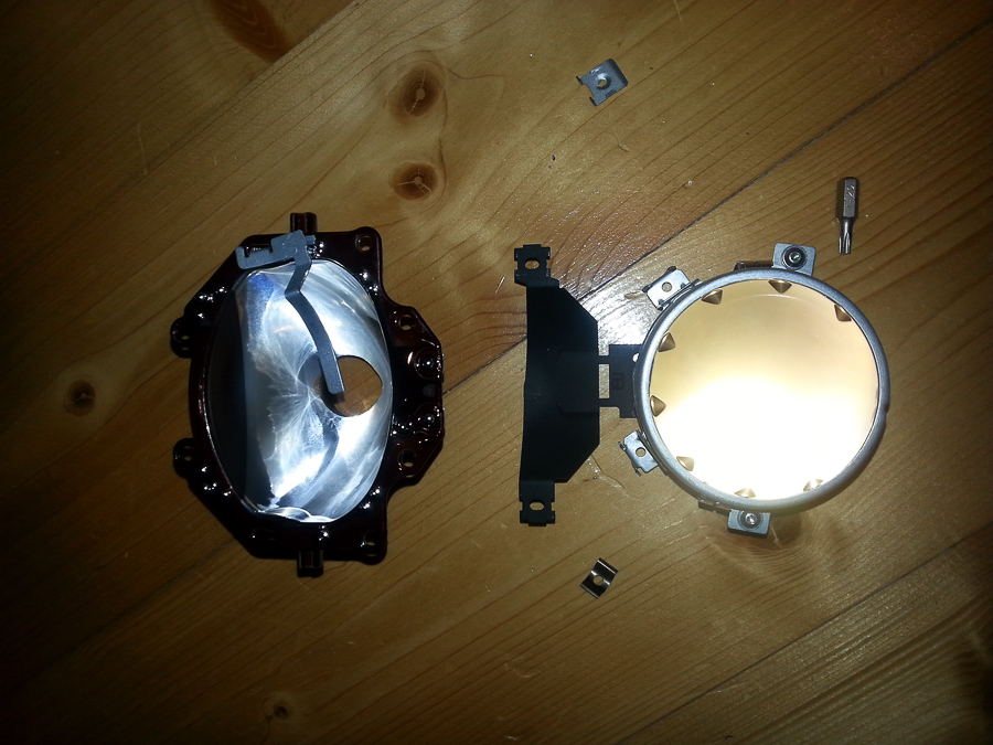

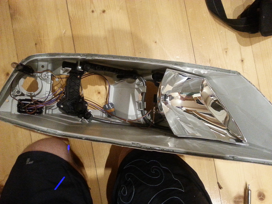

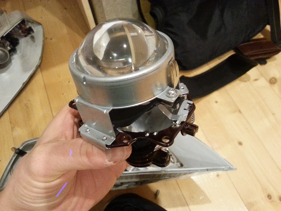

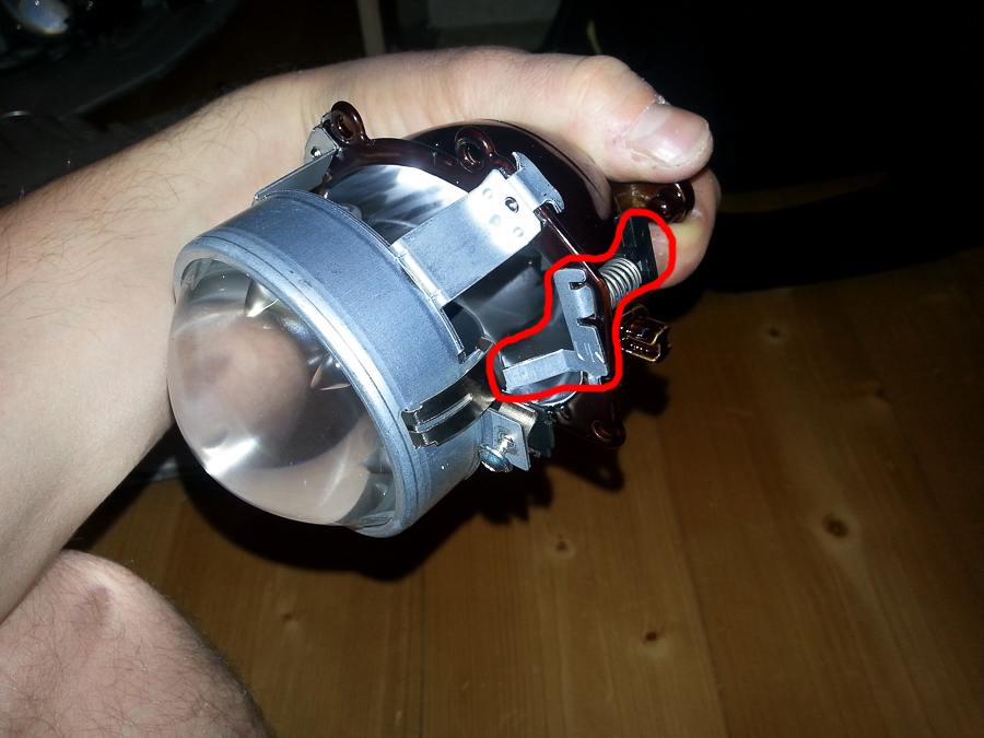

MSB Vloženo 2. Březen 2016 Sdílet Vloženo 2. Březen 2016 Zdravím Vás pánové, majitelé xenonových světlometů budou po jisté době řešit snížení svítivosti, která je krom samotné výbojky i důsledkem "vypálené" paraboly u xenonového modulu. Po zkouknutí pár videí jsem se rozhodl demontovat přední plexi z původně nerozebíratelného světla s cílem demontovat samotnou parabolu a vyčistit projekční čočku. 1. Demontáž světla ze zástavby automobilu 2. Nožem obřízneme lepený spoj mezi okolo plexi 3. Pokud byste se nyní snažili přední plexi vypáčit, dopadlo by to nejspíše jeho zlomením. Je tedy lepený spoj, který je zevnitř, nahřát. 4. Horkovzduškou po dobu cca 10 min. "objíždíme" rozhraní mezi předním plexi a plastovým tělem skla v místě spoje. Pozon, nesmíte foukat na samotnou přední část plexi, nýbrž zezadu od těla světlometu. 5. Vezmeme větší šroubovák a plexi začneme jemně páčit z plastového těla. Nejdůležitější je trpělivost, nespěchejte! Pokud se vám zdá, že se plexi nechce odlepit, tak ještě nahřívejte. 6. Po demontáži předního plexi je ještě nutné demontovat další část světlometu a tou je odrazná, postříbřená plocha, která je opřena o tělo světlometu malými pozičními úchyty - ty pokud možno nezlomit!!! 7. poté můžeme demontovat samotný modul včetně paraboly. 8. Zaslání paraboly na opětovné pokovení (zaslal jsem zde: http://www.chromovani-plastu.cz/) 9. opětovné složení a lepení - zde v současné chvíli hledám vhodnou náhradu za originál - Pokud byste doporučili vhodný typ lepidla, byl bych rád. Citovat Odkaz ke komentáři Sdílet na ostatní stránky More sharing options...

MSB Vloženo 2. Březen 2016 Autor Sdílet Vloženo 2. Březen 2016 Díky za odpověď, tím silikonem si právě nejsem jistý:/. Kolega, který pracoval v Helle u světel mi říkal, že silikon ideální nebude vzhledem k UV záření, proměnlivým teplotám a vlhkosti - to vše pak způsobuje jeho drolení a pronikání vlhkosti do světlometu. Mám ještě následující dotaz - nezjistil jsem na co jsou plechové úchytky s pružinkou, parabolky musejí být kompletně odstrojené, proto i tento díl musel jít pryč, bohužel však destruktivně. Doufám že jej nebudu potřebovat... Citovat Odkaz ke komentáři Sdílet na ostatní stránky More sharing options...
LucasCZE Vloženo 2. Březen 2016 Sdílet Vloženo 2. Březen 2016 Je to clonka proti oslnovani pri provozu v zemi s pravostrannym rizenim. Takze se bez ni pravdepodobne obejdes. Citovat Odkaz ke komentáři Sdílet na ostatní stránky More sharing options...
MSB Vloženo 2. Březen 2016 Autor Sdílet Vloženo 2. Březen 2016 Je to clonka proti oslnovani pri provozu v zemi s pravostrannym rizenim. Takze se bez ni pravdepodobne obejdes. Díky za objasnění Říkal jsem si, zda to nemá co do činění s Anglií (vyražená značka GB) Citovat Odkaz ke komentáři Sdílet na ostatní stránky More sharing options...
