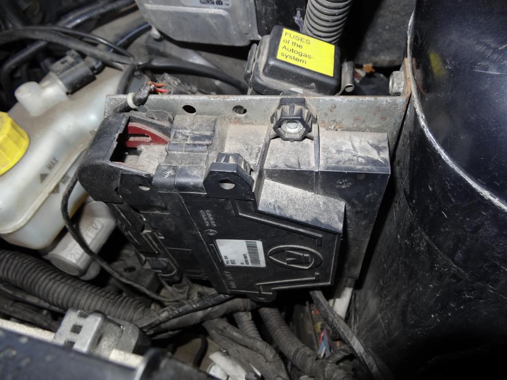

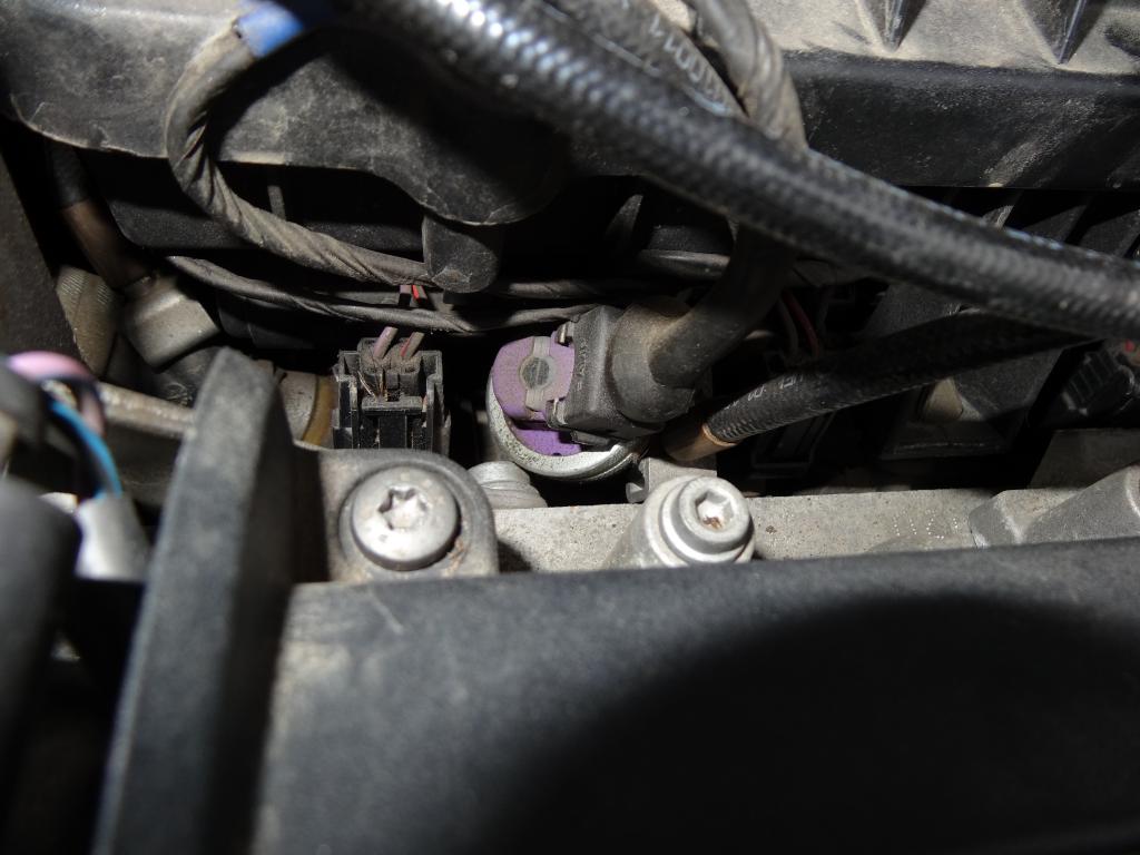

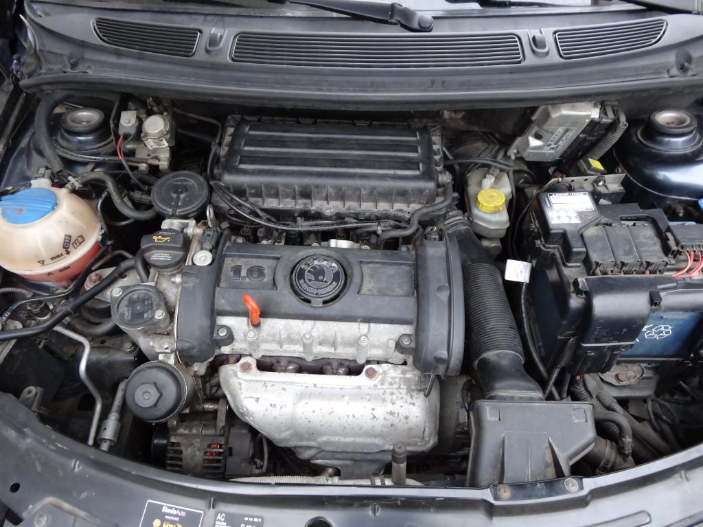

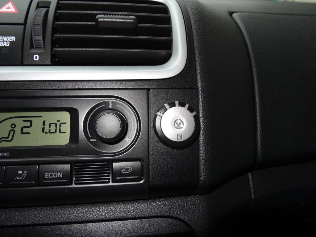

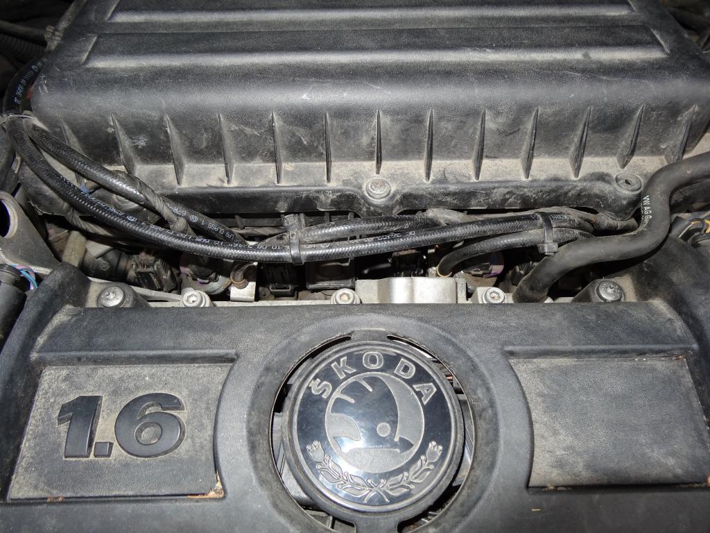

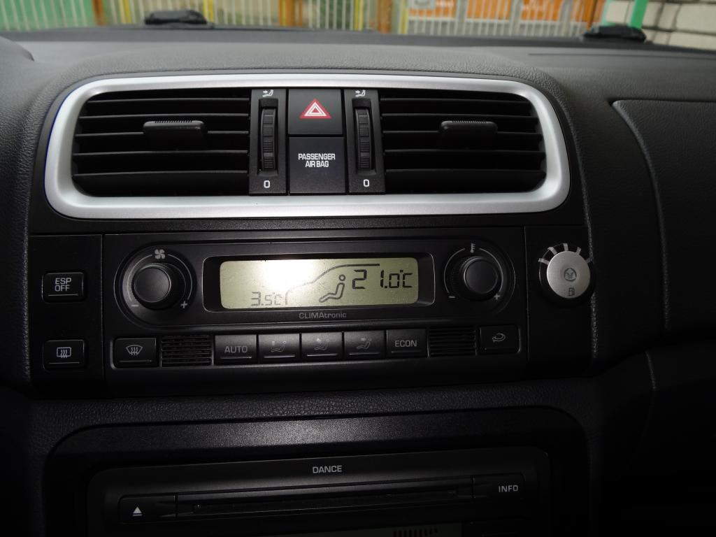

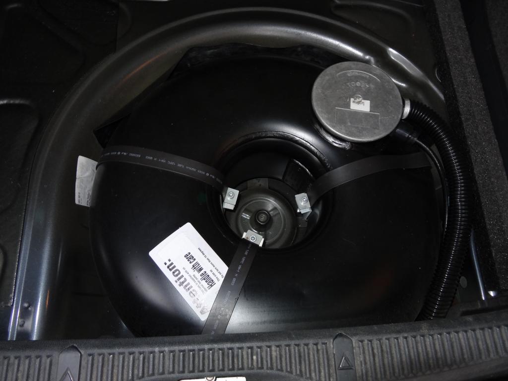

Pokud by to někoho zajímalo, přikládám fotky mé instalace systému Viale.
