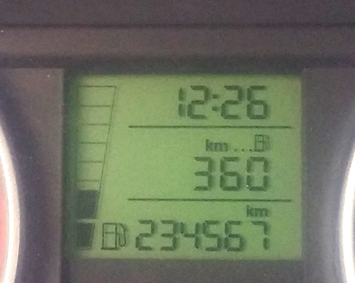

Co se týče 1,4 TDI, za mě spokojenost. Je hlučnější, línější než 1,9 TDI, ale to je tak všechno. Do města, okresky super, na dálnici to taky jde ale je znát že přes 120 už motor dost řve a spotřeba jde docela exponenciálně nahoru. :D
Když už jsem nakous tu spotřebu... Podle počítače dlouhodobka kolem 4,8 (převážně město), záleží jak dlouhý trasy se s tim jezdí. Myslím že víc vypoví, že v létě (teplo) - město, okresky, zřídka dálnice se rozsvítí kontrolka po cca 950 - 1000 km (v létě nepoužívám klimu), v zimě jestli si dobře vzpomínám něco málo pod 800. V létě po natankování ukazuje počítač dojezd kolem 1400, v zimě cca 1160. Za mě parádní výsledek.

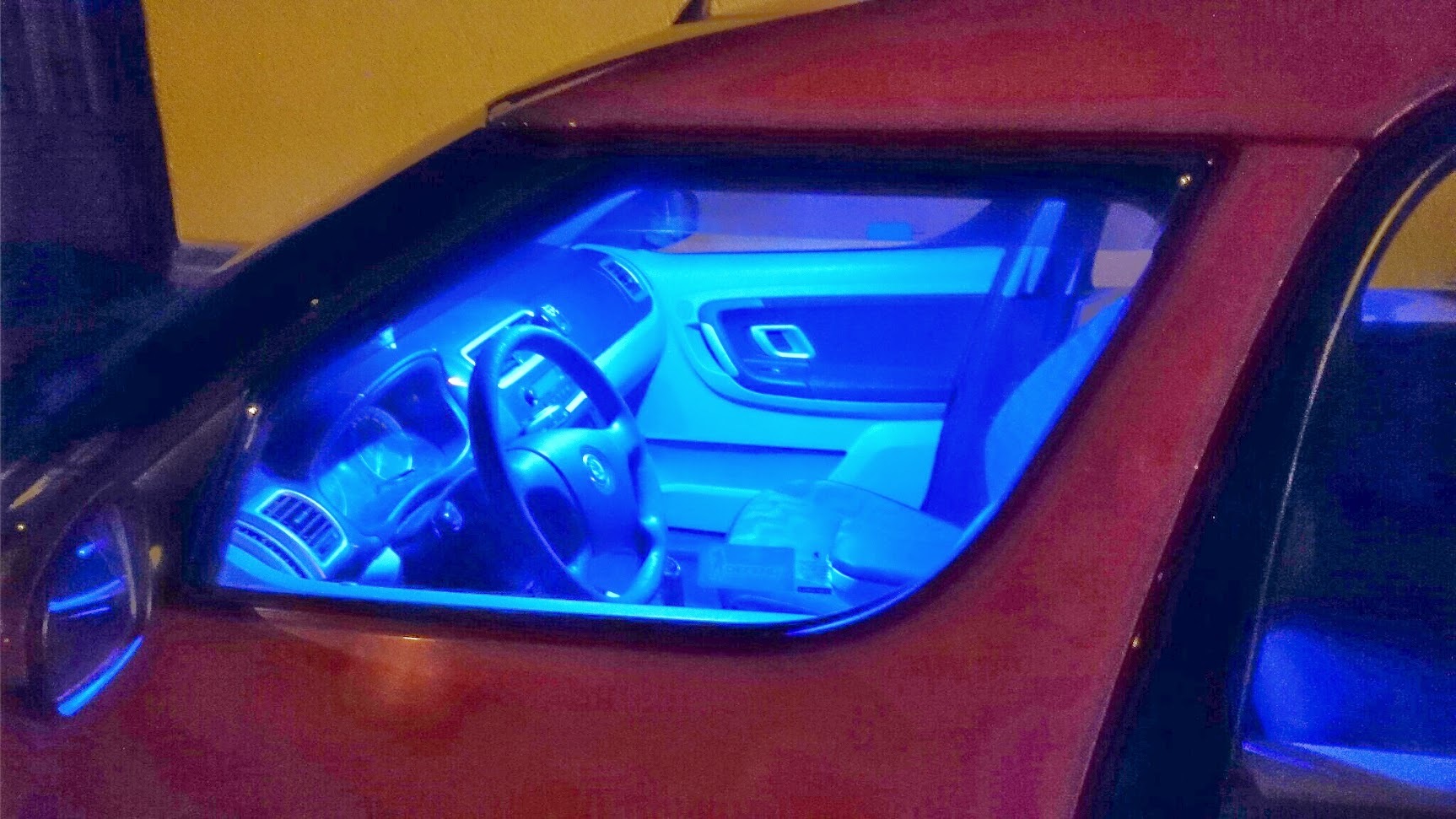

První věc po koupí - výměna všech T10 za LED. Parkovačky, stropní lampička, zadní světla. Následně LED brzdovky, couvačky, SPZ.

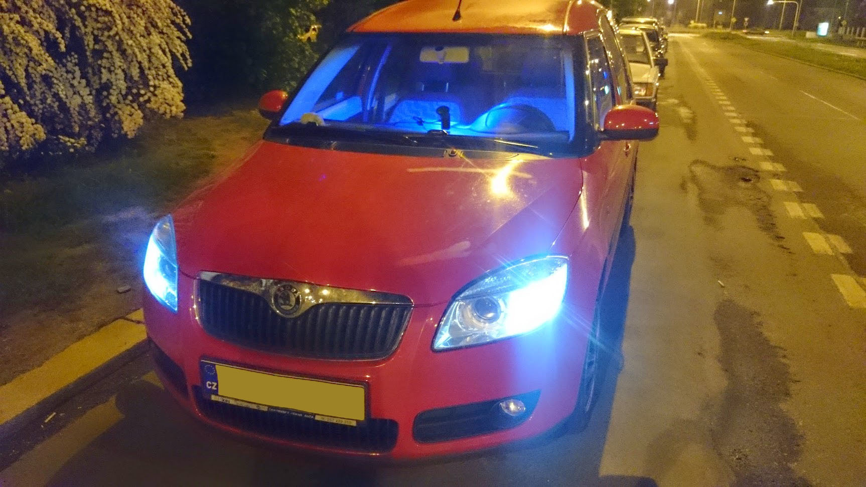

Následně instalace HID (tyhle stock čočky s H7 stojí fakt za vyližprdel).

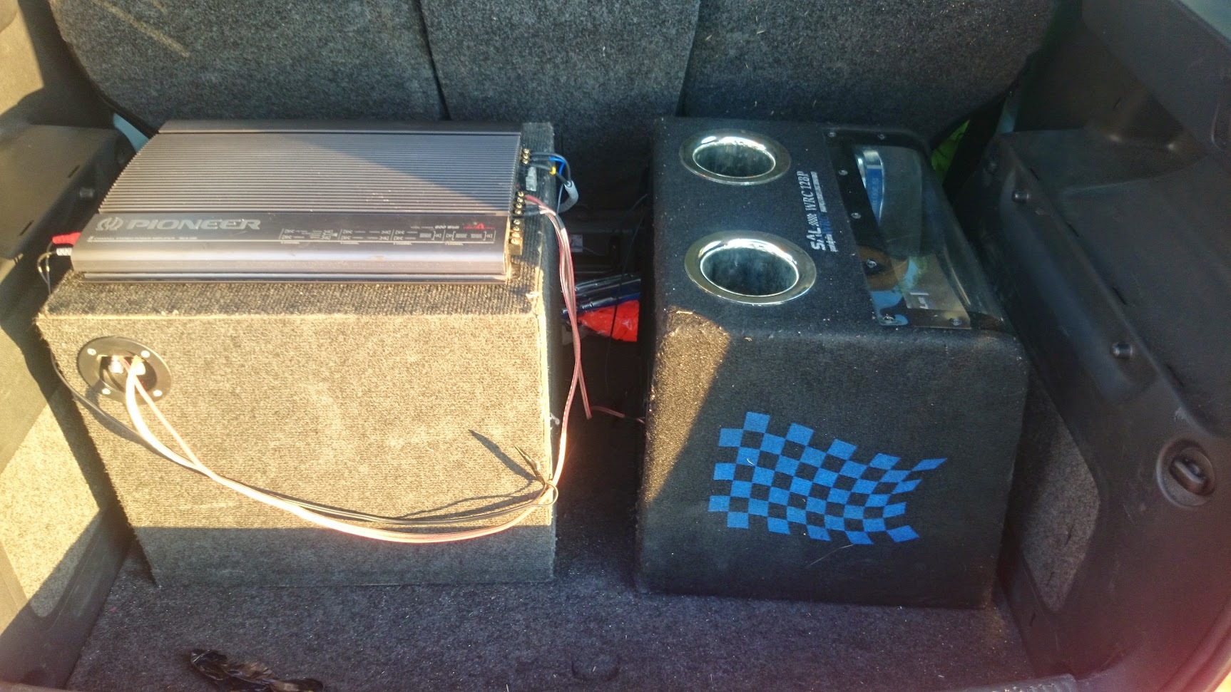

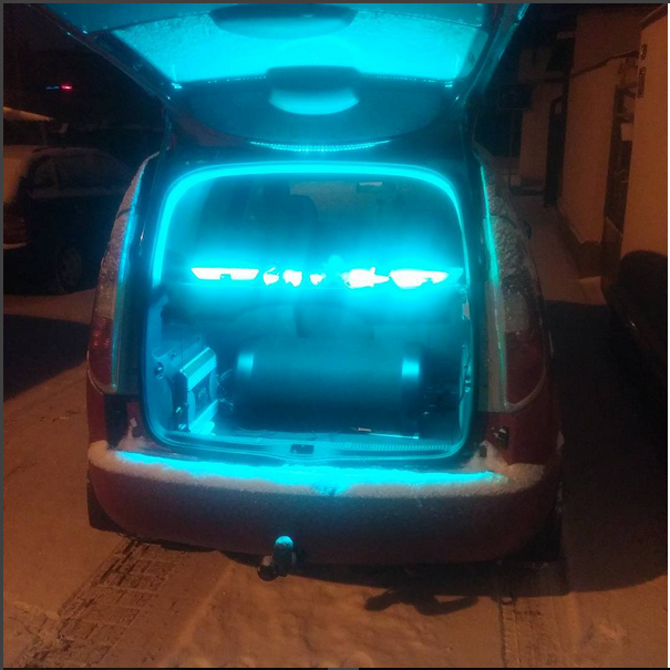

Výměna socBeatu za aftermarket 2DIN Sony, výměna stock repro (jeden středobas byl už načatý) za 4x JBL + instalace zesíku a subu + park. kamera.
Výměna lampičky v kufru za RGB LED pásek.

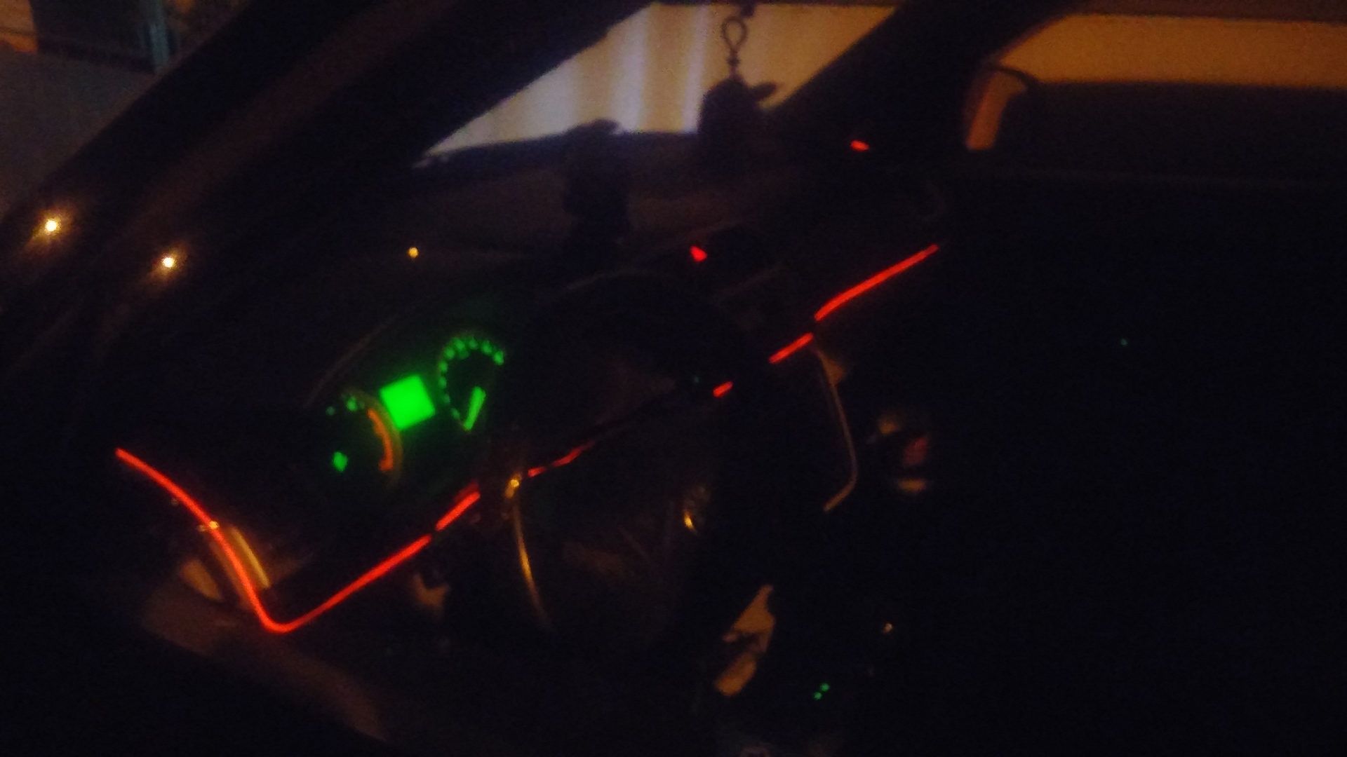

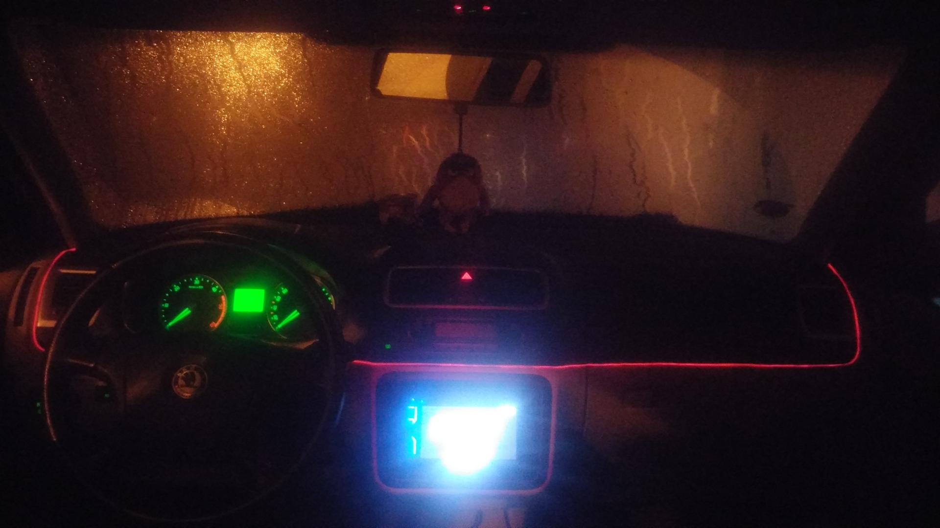

Celkem se mi líbí ambientní osvětlení z nového Supu. Možná to zrealizuju s el wirem. Demotivuje mě ten nepřesnej tvar palubky, bylo by s tim trochu práce.
Výměna stock lampičky za lampičku ze Supa (difuz je boží).

Vitaj. Ten pasik nad radiom dobra haluz ;) ja som to mal decentnejsie, na sposob tvojho planovaneho ambiente podsvietenia :)
Viac info v teme Fabia II Smolko :)
Z mobilu
  • Autor
Díky! :)

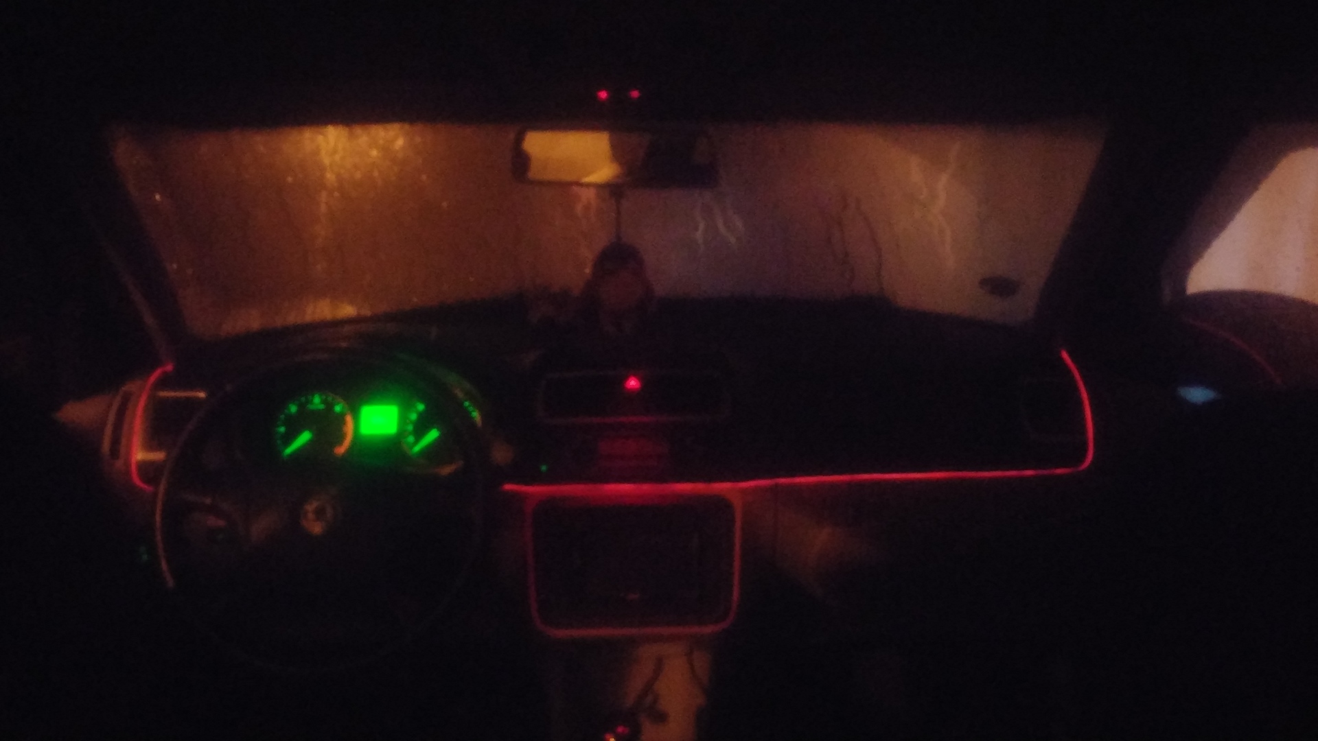

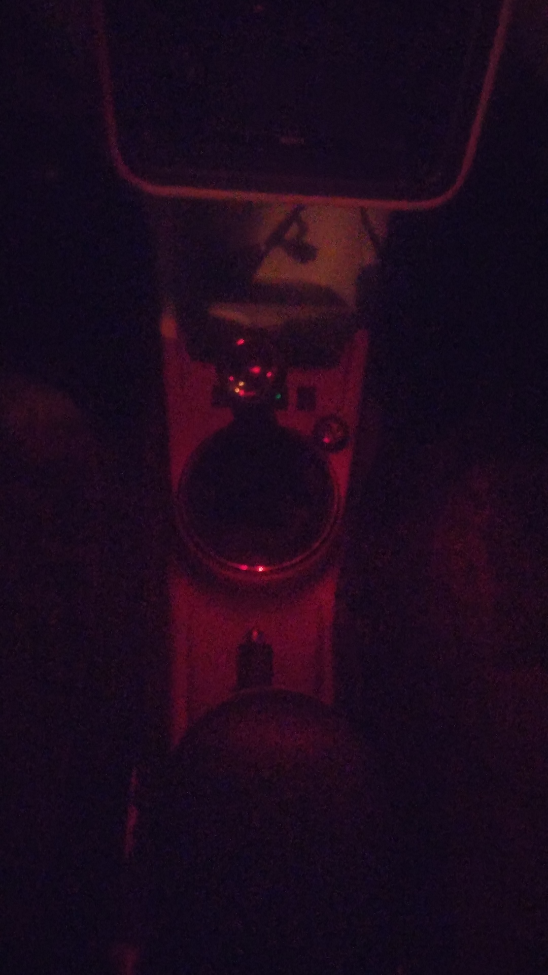

Jo, to vypadá super. Mám v plánu něco takového, akorát asi zvolím červenou. Je to fotkou, nebo ti to v pravý části u šuplíku úplně nesedí?
Kam si to prosímtě zapojil?
A jedno pěkný čísílko, když to tady tak jede :D
Mozno to nesedelo presne, mozno cast fotkou. Pri schranke to je trosku problem, nakolko sa otvaraju obe. Vyrobili sme jednoduchy plastovy uchyt a drzalo to
Napojene to je na ovladac svetiel aby sa to zaplo pri pretoceni kluca. Ale dalo by sa i na niektoru z poistiek

Hotovo, podařilo se :) nakonec jsem zvolil červenou, aby ladila s autem.
Pekne. Len osobne mi trosku "nereze" (nepasuje) zeleno-cervena kombinacia osvetlenia v interieri ;)
  • Autor
K červenýmu autu to jde, mě osobně se to líbí a neměnil bych. Navíc je to v noci příjemný pro oči :).
O čem ale uvažuju je časem předělání na Laser Wire.
Ve srovnání s EL je svítivost někde jinde, ale primárně na kabelu nejsou prázdný místa jako právě u EL. Z fotky to nevypadá, ale místy to je fakt "vypálený".

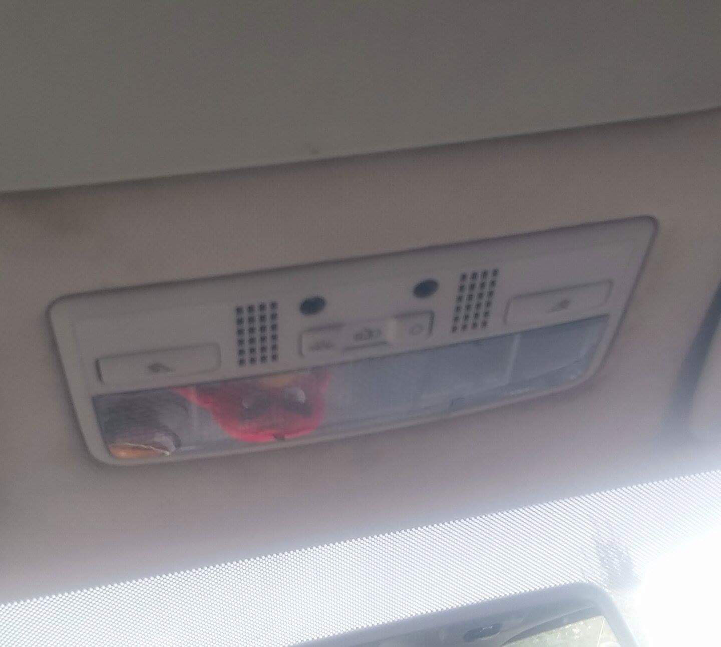

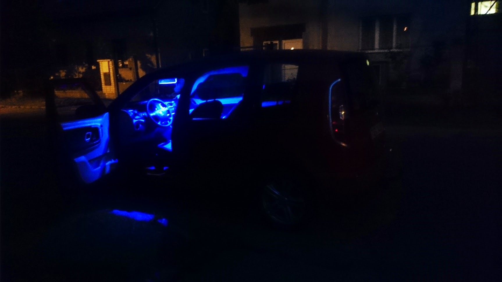

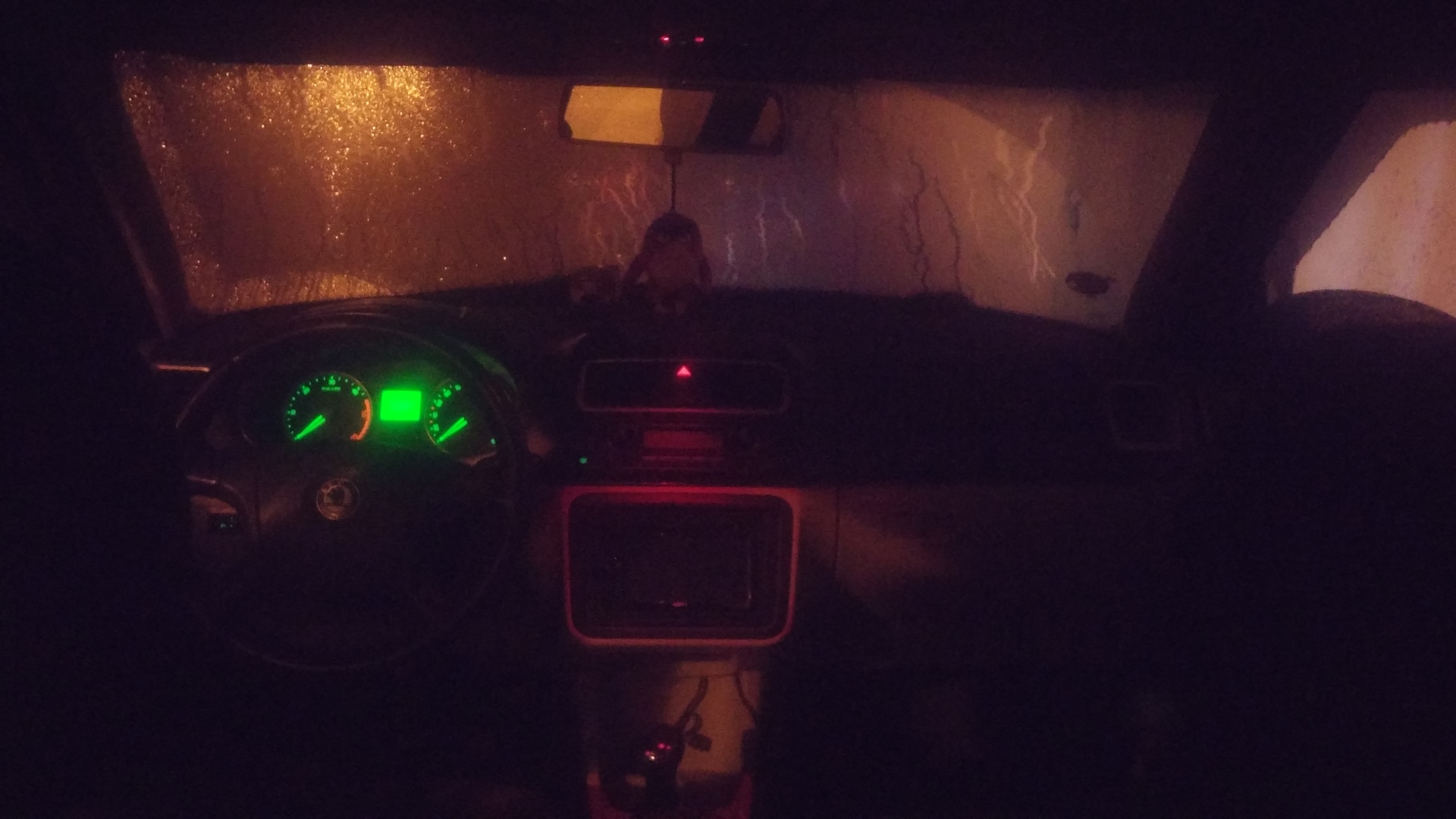

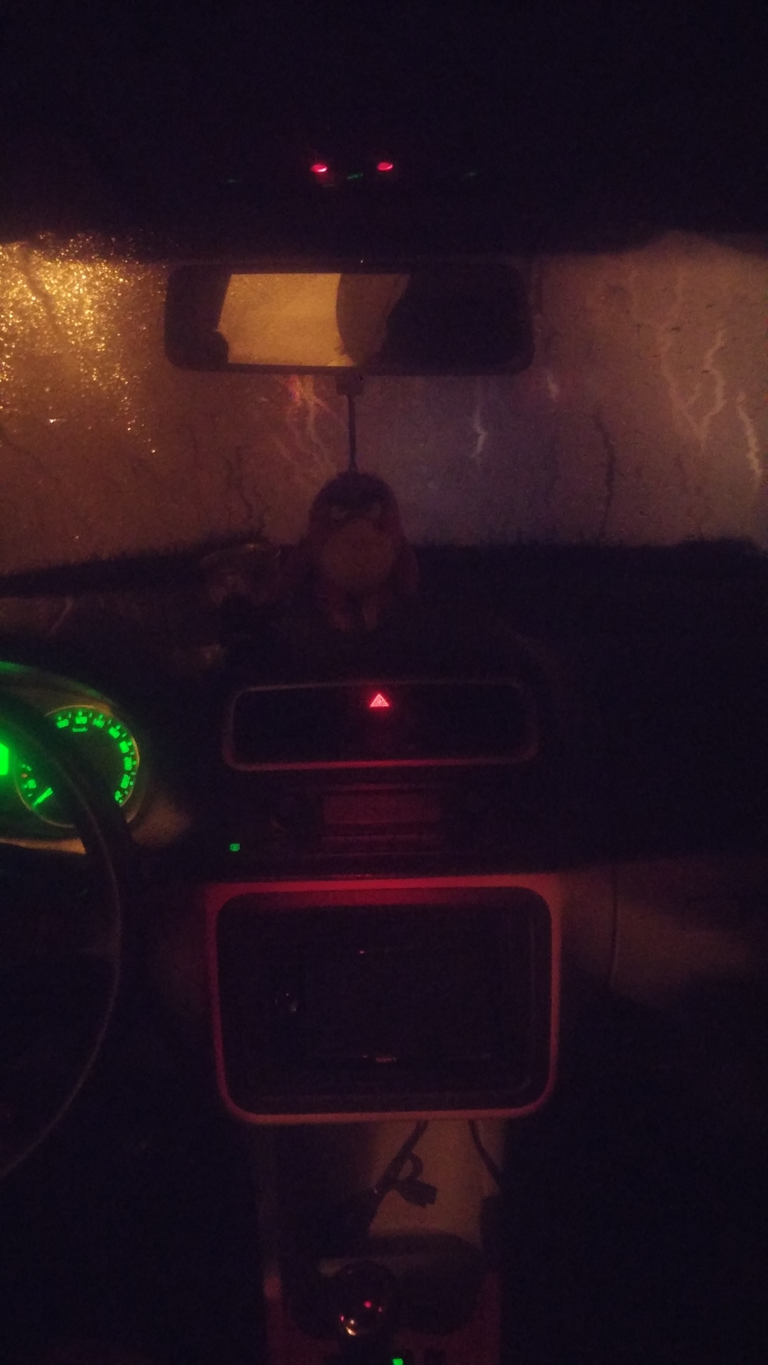

Tak po pár dnech menší update. Podařilo se mi sehnat lampičku ze supa za celkem slušnou cenu. Prodávající to měl v Octě takže už byla ready to use včetně redukce a ořezaných plastů. Padla tam super, připojený to je na vypínač světel - modrošedý drát. Montáž na ani ne půl hodinky. Svítí to pěkně, jen roomster je vyšší než octávka nebo sup tak to bohužel až tak nevynikne. I tak nelituju a kdo uvažuje, doporočuju.
Až se k tomu někdy dopracuju dám večerní fotku. :)
  • 2 týdny později...
  • Autor
Abych to tu trochu oživil, dostal jsem se konečně k těm nočním fotkám. Možná někomu pomůžou při rozhodování zda do toho jít nebo ne.
20161107_011159.jpg20161107_011209.jpg20161107_011215.jpg20161107_011238.jpg20161107_011257.jpg
Za mě to není až takový terno jako například v Octě nebo Supu, roomster je bohužel moc vysoký a ta svítivost je znát. Nicméně ledky se dají v pohodě vyměnit za silnější, případně s libovolným rozptylem. V noci to na druhou stranu nepůsobí rušivě a osobně jsem spokojen.

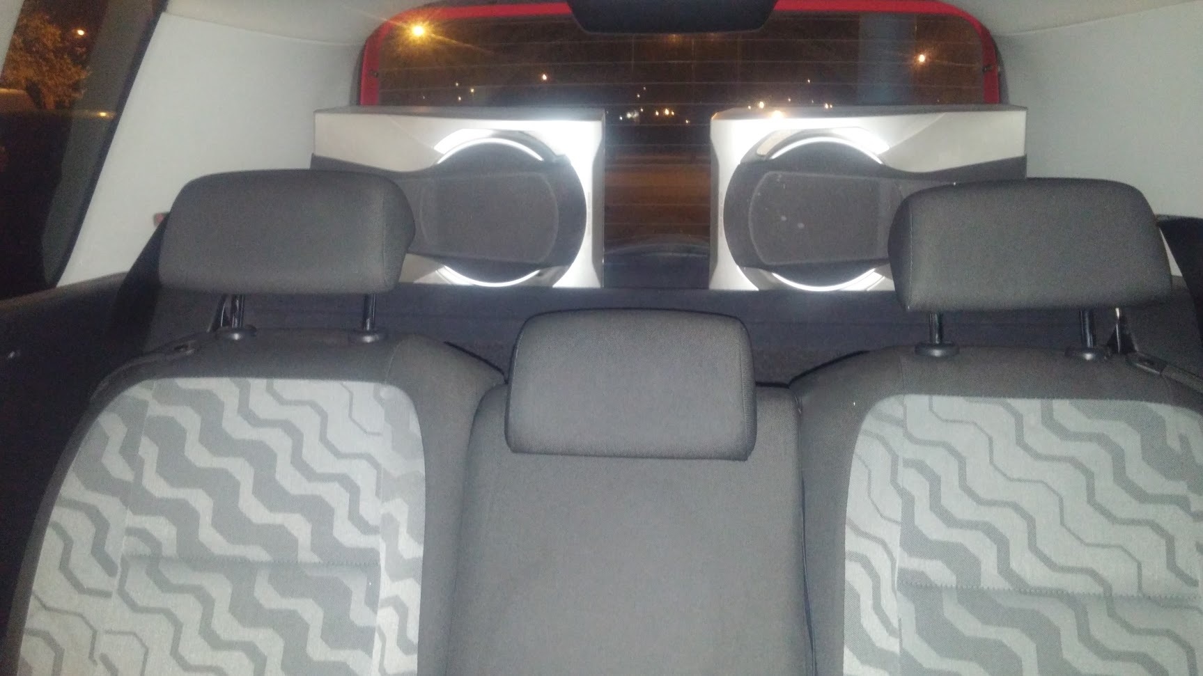

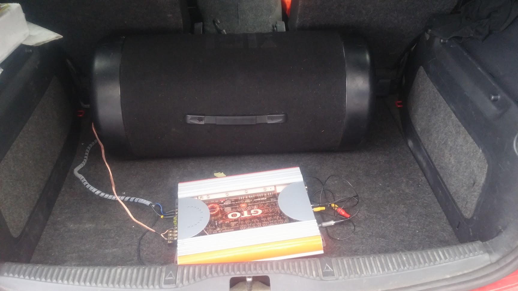

Menší poznatek a rada pro ty co uvažují do auta zesík a subwoofer.
+ basy
+ cool efekt
- spotřeba vzrostla tak, že bez zesíku mám dojezd o 150-200km vyšší (počítačově 4,5 dlouhodobka vs cca 5,2)
- půlka kufru v tahu
- vzadu se vozí neustále o cca 15kg navíc
- když je potřeba převézt něco delšího a musí se sklopit sedačky, musel ven i sub
- při vyšším volume pohasíná přístrojovka, kolísá napětí - asi není nejlepší pro ŘJ a další citlovější elektroniku
- po těch skoro 4 letech znatelně vržou plasty - myslím že se otřesama "vyklepaly" :/
- asi nejhůř to všechno nese alternátor a pak baterka
Takže sečteno podtrženo jsem to odpojil a vyndal, mám z toho i celkem dobrej pocit. :D

Zesík jsem vrátil, bez subu to nejde. Navíc ním teď tahám i repro. Zvuk je lepší, reálnější, než ze shit 23W Dčka v rádiu. Taky jsem dal do pryč ambientní elwire, nějak se za tu dobu vysvítil.
