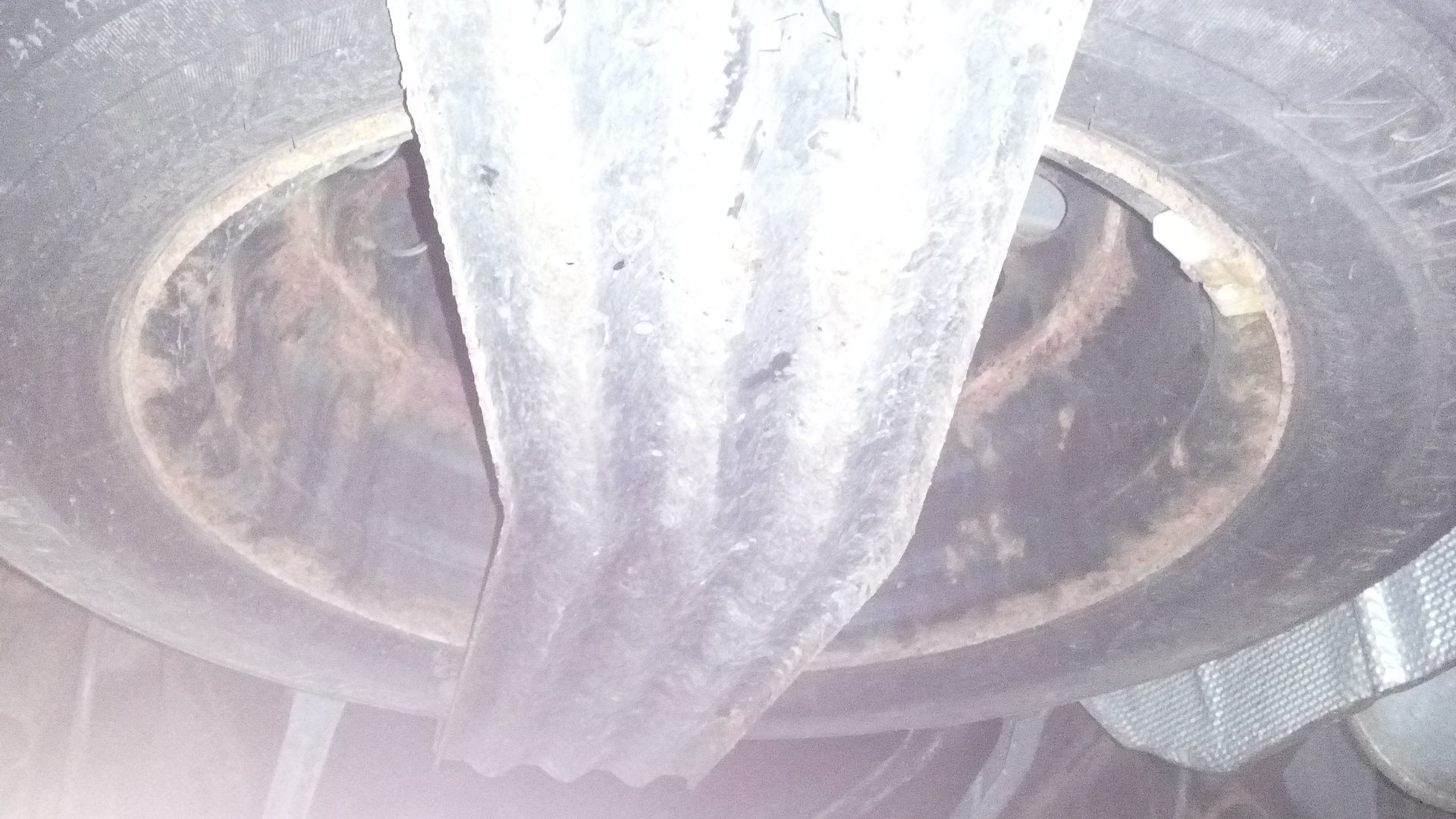

A může se použít i origo uchycení tak jak je na foto.Přes celou rezervu je široký držák ( pásovina) středem kola tak10 cm.
Mělo by se jednat o VW Caddy.

ne, protože to není schválené a navíc, dáváme tam rozměrově větší nádrže, takže ten držák rezervy by tam stejně překážel, takže se musí zrušit...
