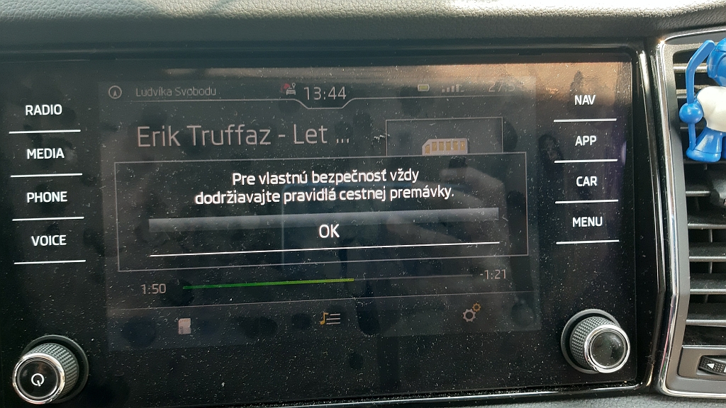

ministry078 Vloženo 18. Červen 2019 Vloženo 18. Červen 2019 Zdravím Chcem sa opýtať, či sa aj vám zobrazuje táto otravná hláška po naštartovaní " PRE VLASTNÚ BEZPEČNOSŤ VŽDY DODRŽIAVAJTE PRAVIDLÁ CESTNEJ PREMÁVKY" Zisťoval som, či sa to zobrazí po odomknutí auta diaľkovým ovládačom, alebo kľučkou. Ale zobrazuje sa to sporadicky v oboch prípadoch. Nie ale vždy. A kým nekliknem na OK tak ten oznam tam ostáva. Lezie mi to na nervy. Máte s tým oznamom skúsenosti ? Vďaka. Citovat

Jurci357 Vloženo 20. Únor 2020 Vloženo 20. Únor 2020 On 6/18/2019 at 7:03 PM, ministry078 said: Zdravím Chcem sa opýtať, či sa aj vám zobrazuje táto otravná hláška po naštartovaní " PRE VLASTNÚ BEZPEČNOSŤ VŽDY DODRŽIAVAJTE PRAVIDLÁ CESTNEJ PREMÁVKY" Zisťoval som, či sa to zobrazí po odomknutí auta diaľkovým ovládačom, alebo kľučkou. Ale zobrazuje sa to sporadicky v oboch prípadoch. Nie ale vždy. A kým nekliknem na OK tak ten oznam tam ostáva. Lezie mi to na nervy. Máte s tým oznamom skúsenosti ? Vďaka. @Ministry - aky telefon mas? ozval som sa viacerym servisom a jeden mi odpisal,ze tu hlasku preposlal do skoda-auto a ze mu odpisali,ze to suvisi s updatom telefonu.( trocha zvlastne, ale tak skusim) Ja mam Iphone. Skusil som vypnut Bluetooth a uvidime,ci ta hlaska sa bude objavovat aj tak,ked nebude telefon sparovany s autom... Citovat
ministry078 Vloženo 1. Duben 2020 Autor Vloženo 1. Duben 2020 V 20. 2. 2020 na 13:50, Jurci357 napsal: @Ministry - aky telefon mas? ozval som sa viacerym servisom a jeden mi odpisal,ze tu hlasku preposlal do skoda-auto a ze mu odpisali,ze to suvisi s updatom telefonu.( trocha zvlastne, ale tak skusim) Ja mam Iphone. Skusil som vypnut Bluetooth a uvidime,ci ta hlaska sa bude objavovat aj tak,ked nebude telefon sparovany s autom... Vďaka za tip. TOTO som neskusil ani ja. vypnem BT a uvidim. ale predsa len by sa to mohlo dať nejakým kodovaním vypnúť. lezie to na nervy :) Citovat
Jurci357 Vloženo 1. Duben 2020 Vloženo 1. Duben 2020 Vcera som to nasiel v sekcii ineho fora tu "aplikacia Carista + ELM327" na strane 78 a tam to rozoberali. Treba cez caristu dat "disable" tento field -> "show follow traffic regulations disclaimer in infotainment". Ja som to mal enabled a vcera som to zmenil a uz to nevyskakuje. Snad pomoze aj inym... Citovat
ministry078 Vloženo 1. Duben 2020 Autor Vloženo 1. Duben 2020 (editace) Před hodinou, Jurci357 napsal: Vcera som to nasiel v sekcii ineho fora tu "aplikacia Carista + ELM327" na strane 78 a tam to rozoberali. Treba cez caristu dat "disable" tento field -> "show follow traffic regulations disclaimer in infotainment". Ja som to mal enabled a vcera som to zmenil a uz to nevyskakuje. Snad pomoze aj inym... mám obidve veci. aj Caristu aj ELM. Vela vexi som si tym prisposobil, ale toto som si nevšimol . Idem to hneď skúsiť , a dám vedieť :) FUNGUJE TO ! vypol som to . Vďaka pekne ! :) Editováno: 1. Duben 2020, autor: ministry078 Citovat
