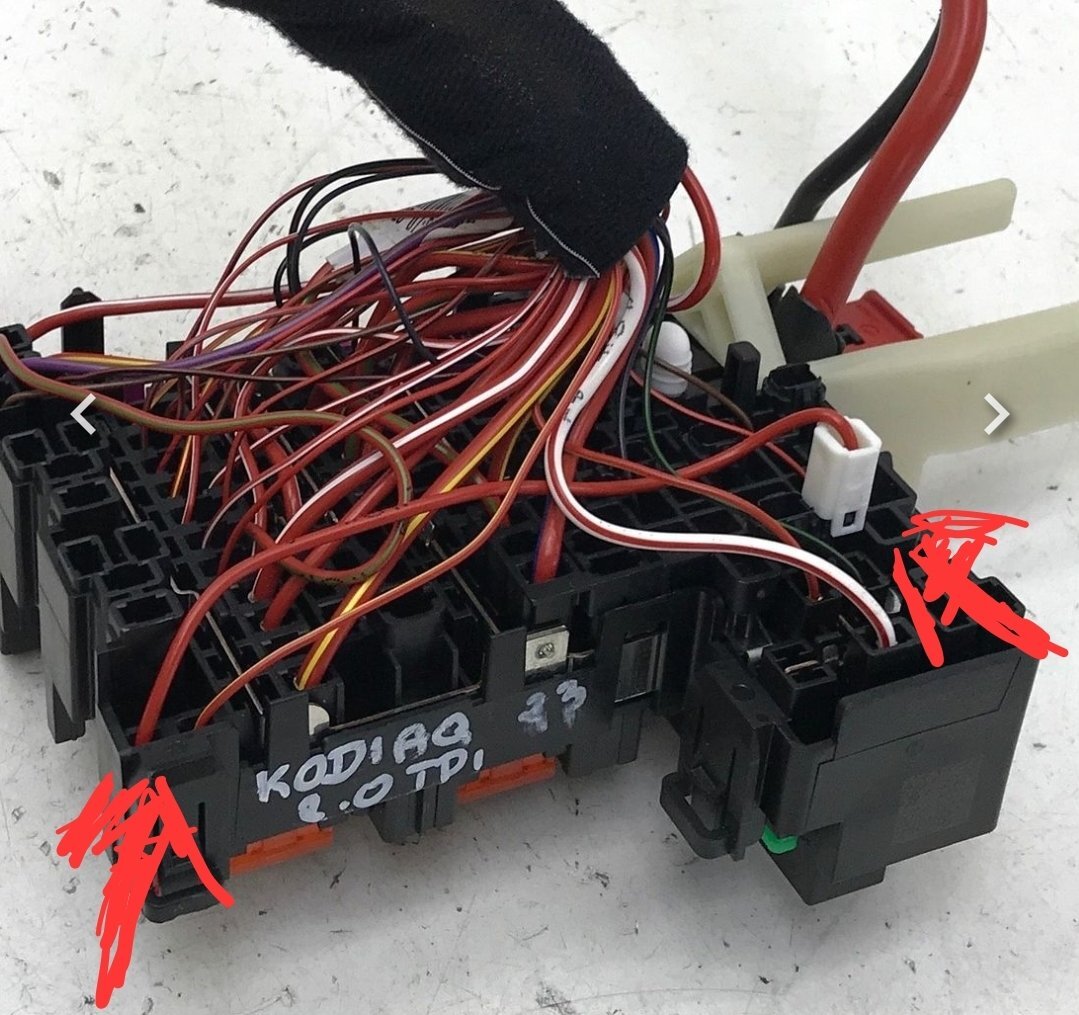

Len pre doplnenie. Pri Facelifte je poistka vyhrevu od vyroby na pozicii #F2. Tato pozicia ale nema osadeny privod a treba ho tahat z #F22 teda ak mate pripravu na tazne. Respektivne z bodu #111 SC poistkoveho panela - biely konektor. Vid obrazok.
